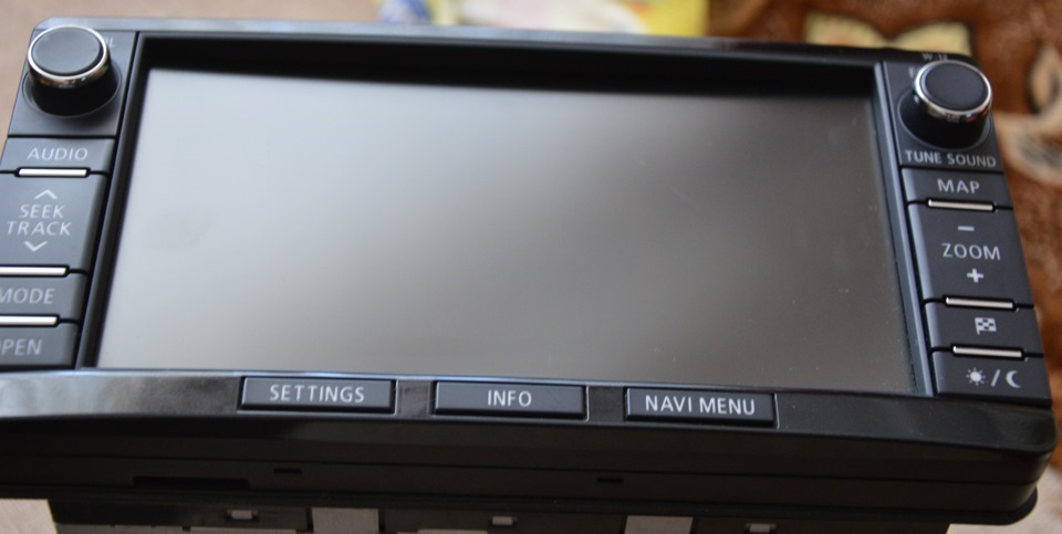

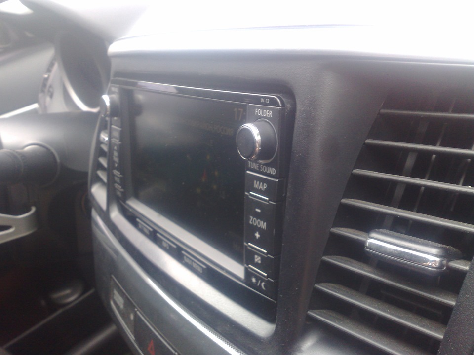

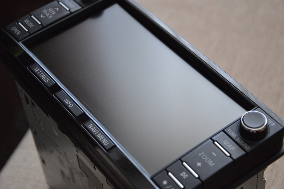

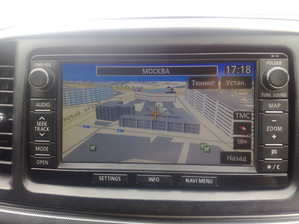

Был интерес сравнить ММСS W-12 с моей MMCS R-03.
Представился случай взять W занедорого, будем сравнивать!

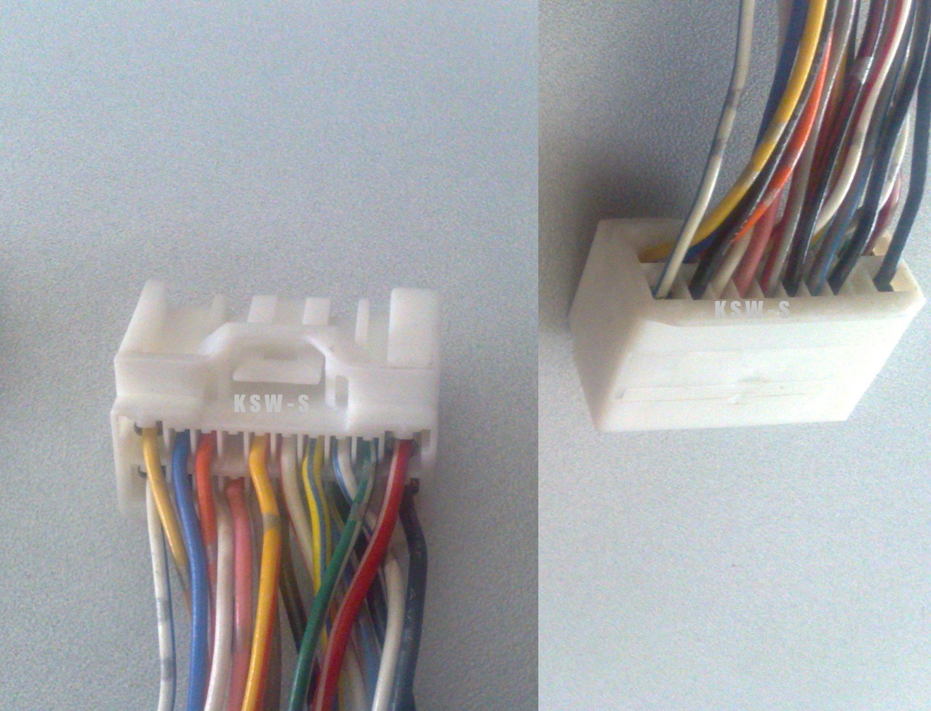

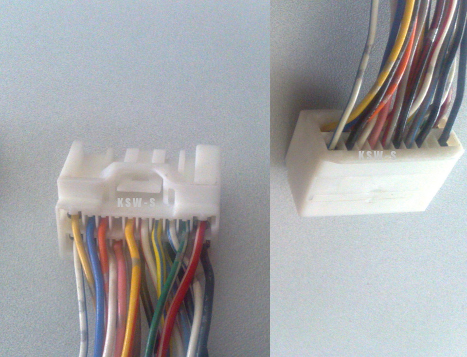

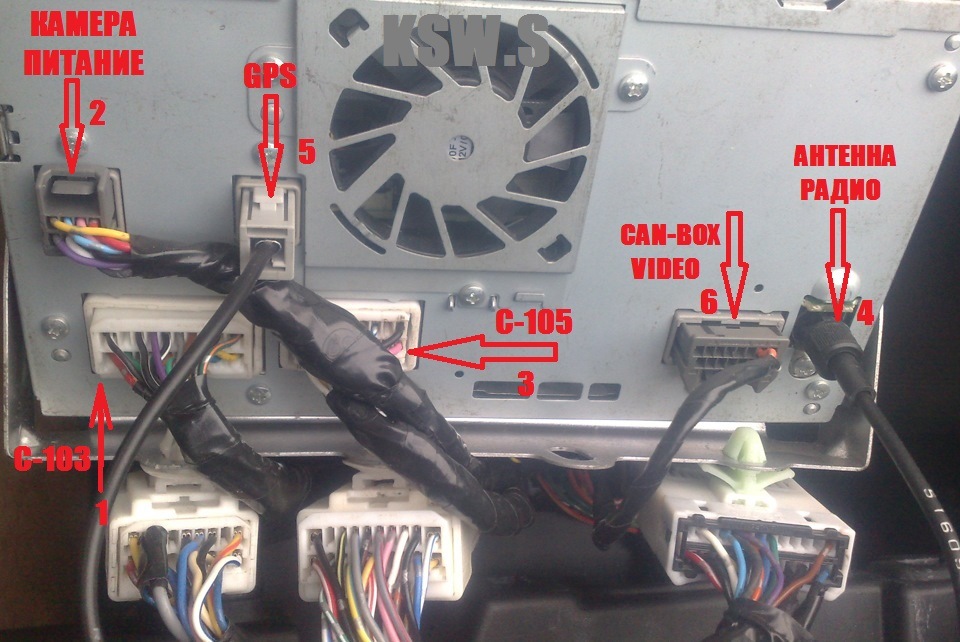

Основные разьемы те же

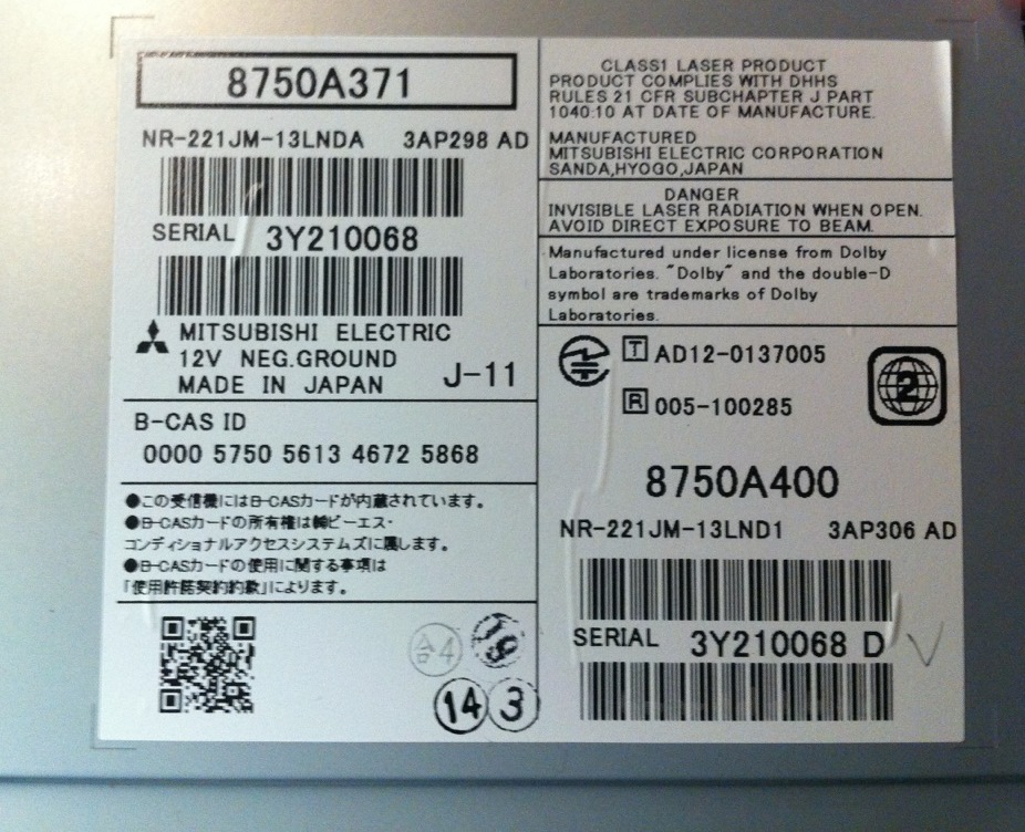

но есть и пара новых… Для истории фото тыла японки J-11
Рамка с корзиной от R-03 встаёт, хотя по каталогу крепеж другой и угол наклона слегка отличается

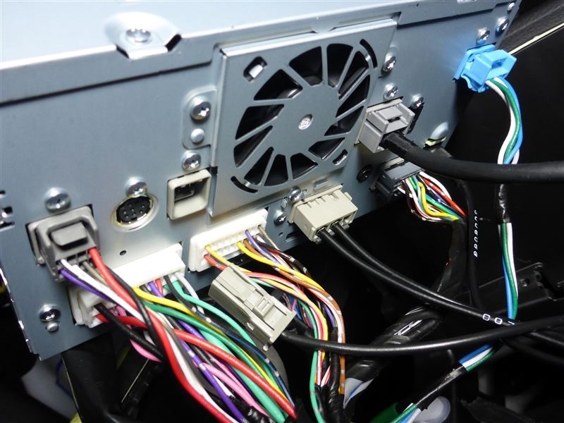

Сделал переходную проводку(как у ММCS R-03), чтобы не перепиновывать и не врезаться в свою штатную на а/м, все культурно и на разьемах. При необходимости откат в течении 5 минут )

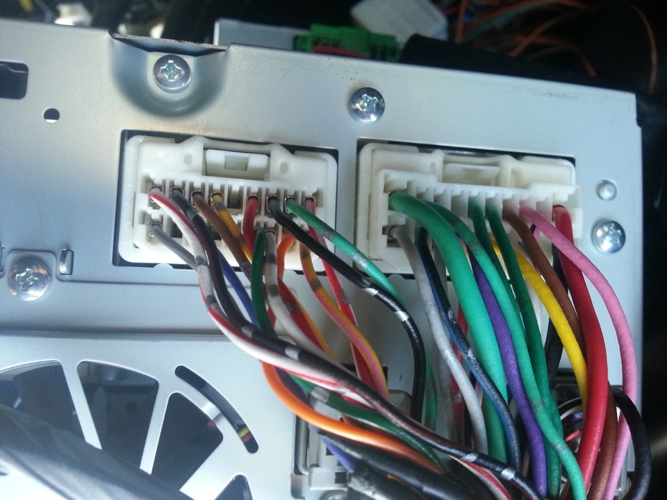

В двух словах по подключению:
20-пин на дорейстале подходит без шаманства.
21 — +12В АСС
22 — Кнопки на руле (+)
23 — CAN
24 — свободный
25 — Правый задний динамик (+)
26 — Правый передний динамик (+)
27 — Левый задний динамик (+)
28 — Левый передний динамик (+)
29 — Подсветка (+)
30 — +12В до замка зажигания (пр. №7)
31 — SPD на комбинацию приборов
32 — Кнопки на руле (-)
33 — СAN.
34 — +12В питание антенного усилителя
35 — Правый задний динамик (-)
36 — Правый передний динамик (-)
37 — Левый задний динамик (-)
38 — Левый передний динамик (-)
39 — Подсветка (-)
40 — Масса (-12В)

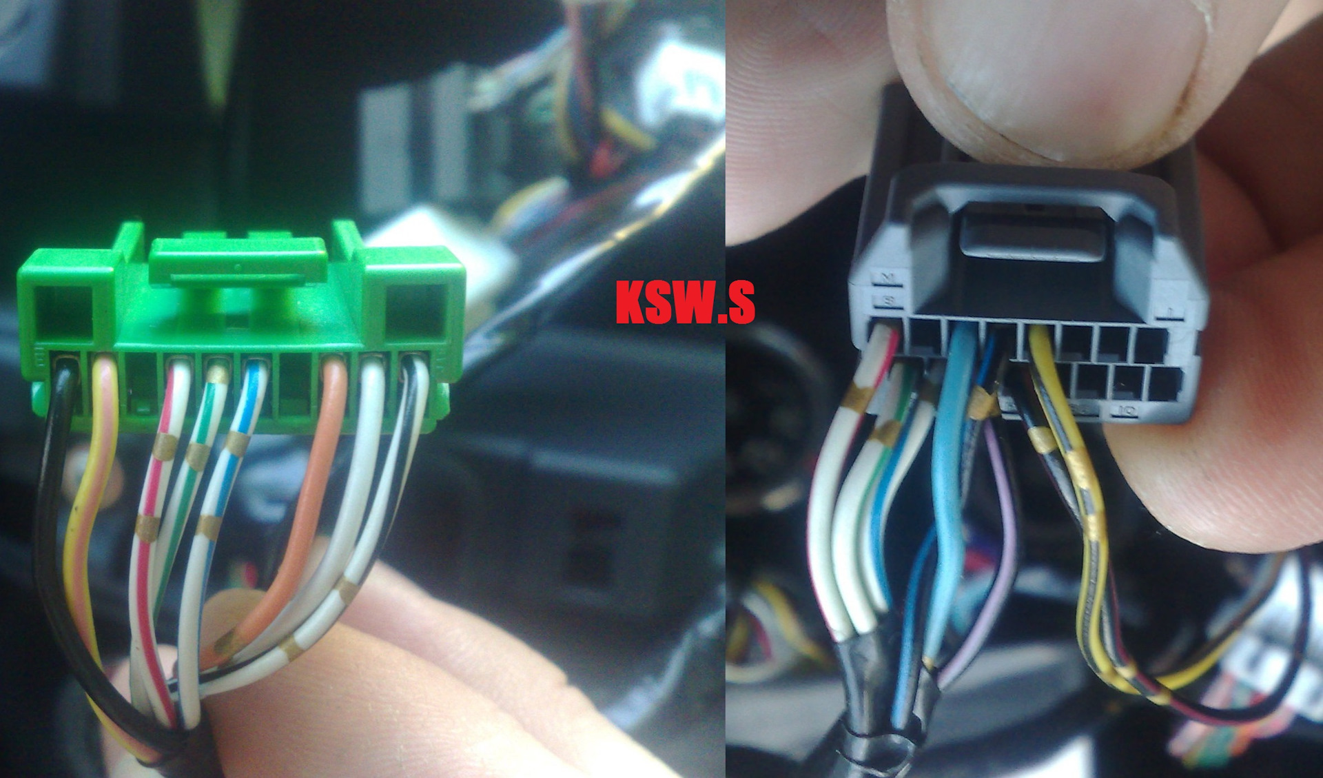

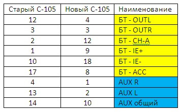

18-пин для дорест нужно перепиновать(Bluetooth и AUX) согласно схеме:

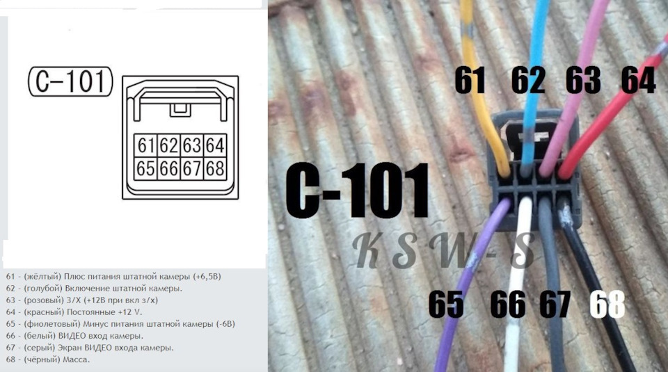

8-пин кроме камеры имеет постоянный плюс и массу. Подключать обязательно, а то не заработает
По саn-box наглядно:
С остальными вроде и так понятно.
Подробнее о распиновке и подключении читайте на Лансер Х Клубе >>>
Сделал кастом переходную проводку а-ля как у R-03, на фото выше видно.
Сравнил с ММСS R-03 >>>

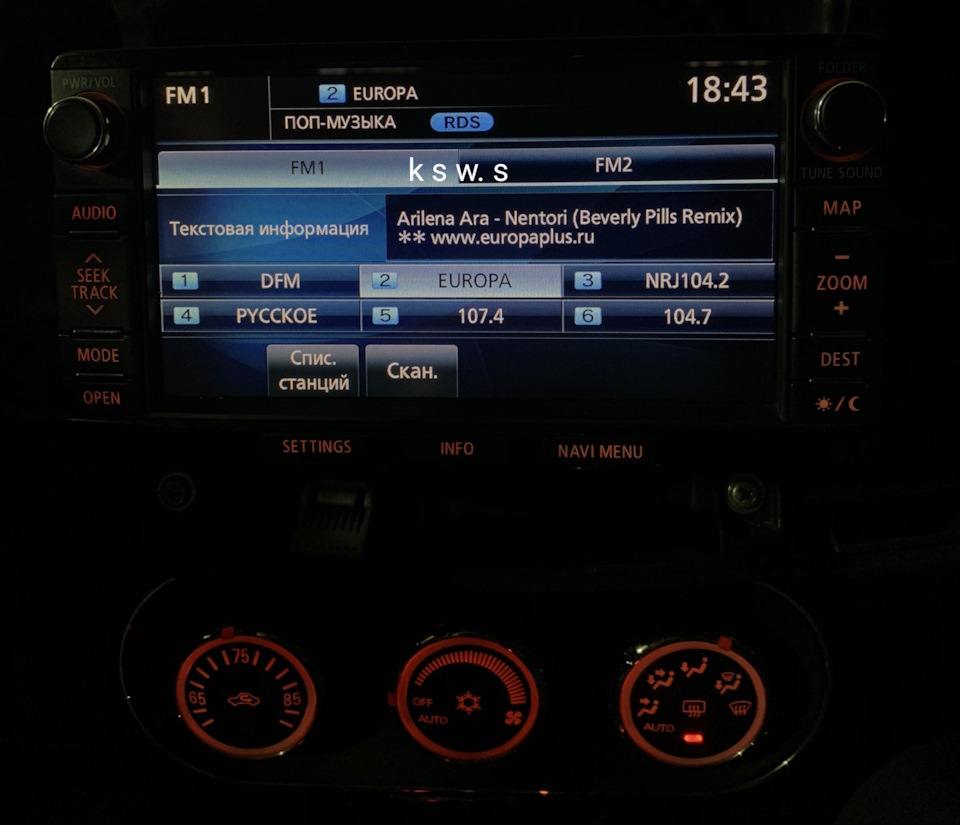

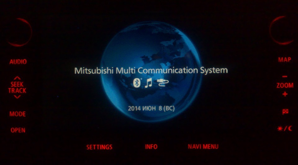

Меню и интерфейс очень похожи, а сервисное вообще почти 1 в 1

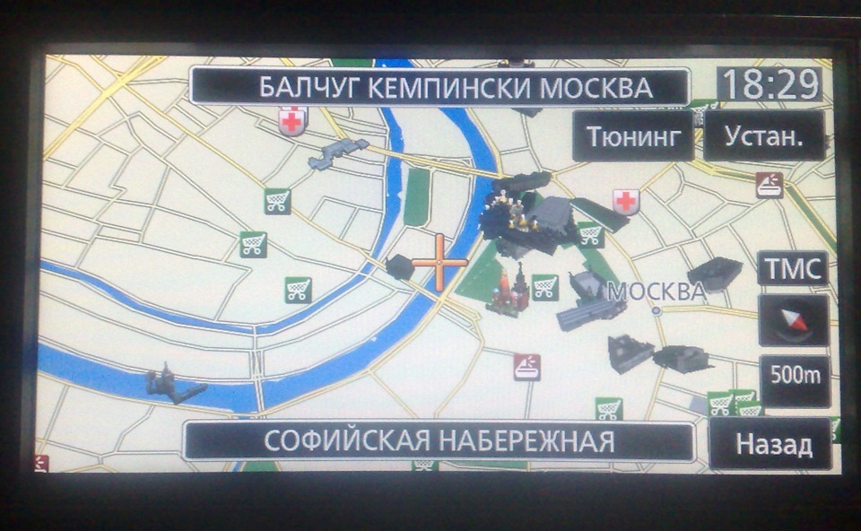

Плюсы W- над R-03:

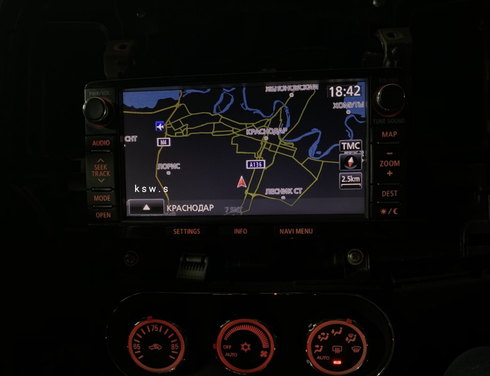

1. Лучшее разрешение экрана.

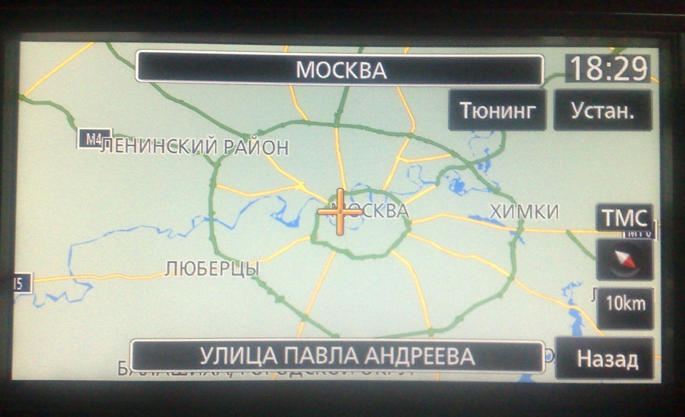

2. Пробки и разрешенная скорость на основных дорогах.
3. Автопоиск станций и прокрутка при долгом нажатии кнопками руля.
4. Совместима с штатным блоком камер кругового обзора.

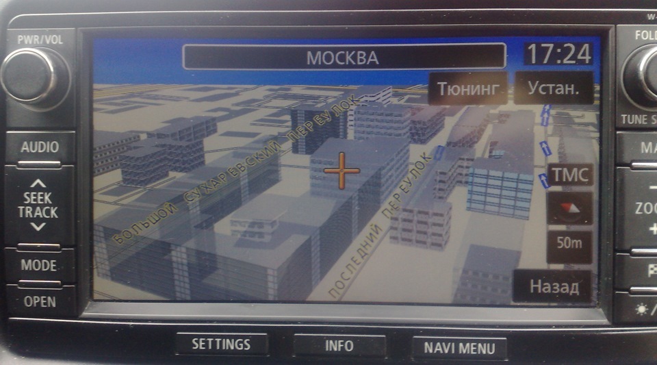

5. 3D графика на картах в крупных городах.

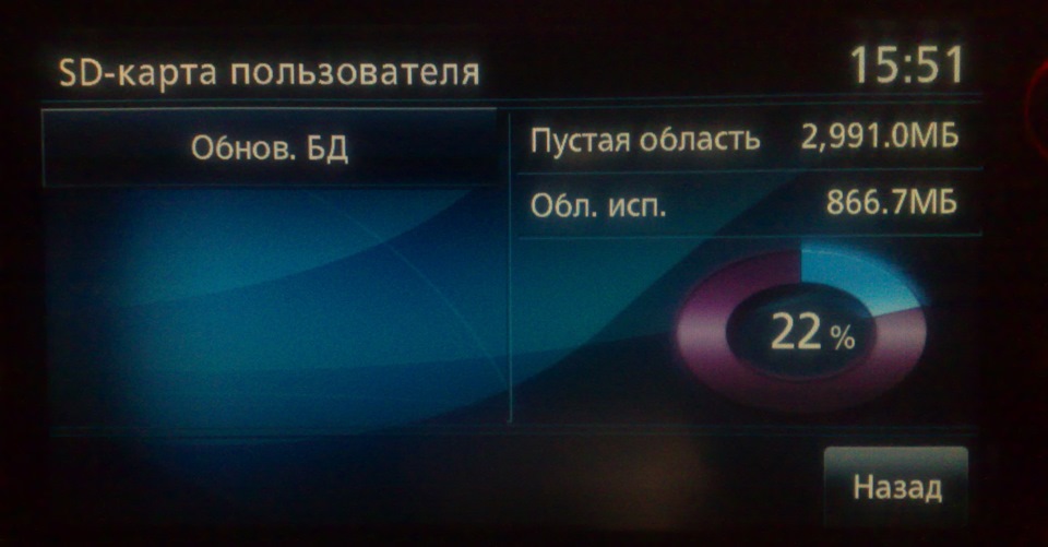

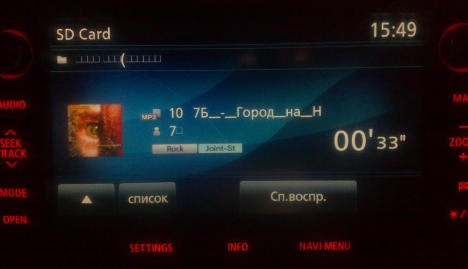

6. Воспроизведение с карты памяти с картинкой(если записана).

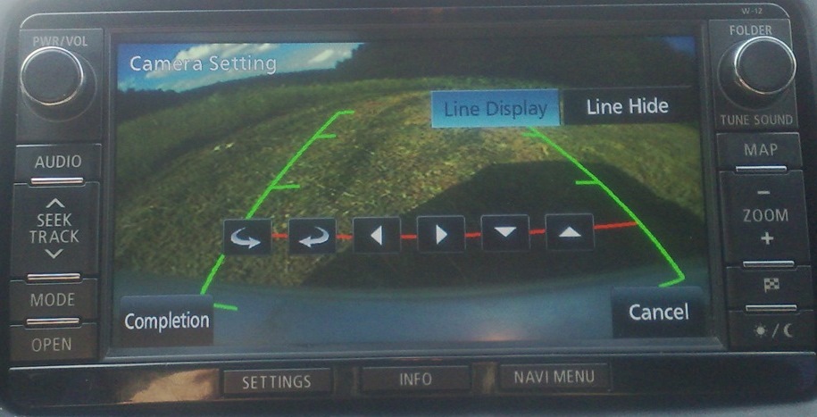

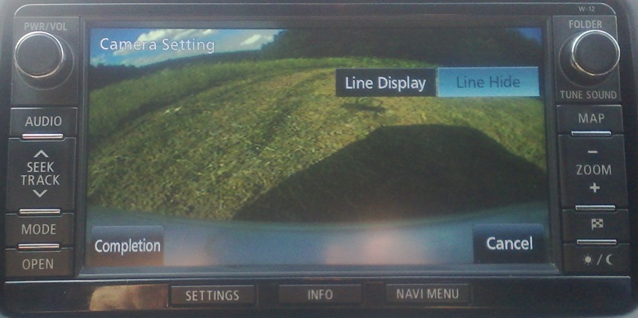

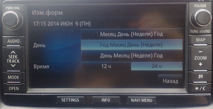

7.Отключить линии парковки в сервисном меню (С R-03 возможно через НDD).
8. Время доступно в 24-часовом формате (с R-03 только программно).
9. Сделать скрин экрана.
10. Вывести списком доступные радиостанции, правда навигация по списку не работает
11. Совместима с блоком камер кругового обзора.
12. Цена за б/у.
Минусы. Их немного, но они весомые:
1. Тормоз, долго думает после нажатия. Кто менял W-11/12 на W-13/15 говорят они чуть шустрее
2. Не читает DVD(с карты и USB тоже), стоит лишь СD привод.
3. Нет видео входа, надежды его "допилить" прошивкой нет(детали на плате отсутствуют).
Нас опять обделили, у японского аналога J-11 все есть (DVD и видео вход/выход):
4. Усилители Рокфорд работают только нового типа(с 2013г.в.), старые не поддерживаются и если учесть что с 2013 года такие в РФ ставят лишь на Эвики и ASX в максималке, то шансы найти сейчас их у нас б/у практически нулевые. Но это еще половина беды качественное воспроизведение через усь только с носителей, а это ахтунг! с R-** такого нет. Возможно топовый 11-канальный(475) лишён этого, но интуиция подсказывает вряд ли…
В некоторых странах есть спутниковое радио, вот там со звуком все ок, но в России его нет (
Это основная причина почему я себе ее не поставил!
5. Нет жесткого диска и возможности копировать СD.
6. Поиск по карте сенсором на экране, после удобного джойстика R-03, жутко неудобно.
7. Нет возможности изменить цвет экрана.
8. FM-1 и FM-2, у R-03 был еще FМ-3.
Итого. Поездил с ней неделю имею довольно смешанные чувства… с одной стороны что-то улучшили, а с другой какая-то непонятная деградация, причем "зарезать" DVD стремятся многие производители авто и других марок, ладно бы экономили привод, но что мешает оставить эту возможность с USB или карты?
Простил бы все, но с 4-м пунктом смириться не могу, т.к. слушаю в основном радио(перезаписывать лень и надоедает быстро).
Себе оставил R-03, эта уедет к новому владельцу, а там как знать…
Р.S. За фото не пинайте, на телефон.

На 8-пиновом разъеме массу можно не подключать. Нужен только "+".
