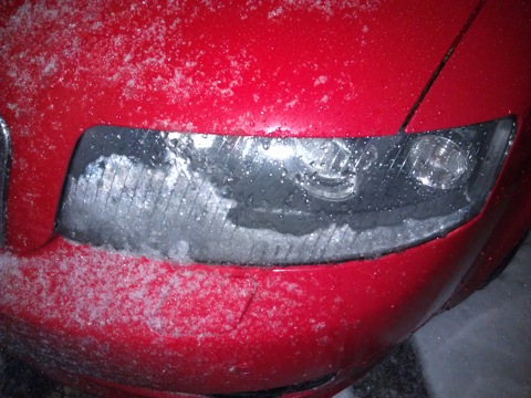

После приобретения не совсем чистых изнутри фар от Audi S4 я первым делом решил их помыть изнутри.
Признаюсь, что осенью 2010 года я мыл свои заводские моноксеноновые фары (начитавшись как это делать на форуме Ауди Клуба), когда увидел сколько жёлтого налёта осело внутри фар после торфяных пожаров в подмосковье.
Тогда я был откровенно удивлён, насколько стали светить лучше фары после мойки (перед мойкой я заменил лампы)!
С моноксеноновыми фарами есть нюансы при мойке изнутри (так же как и с любыми другими, на которых есть хромированная декоративная пластиковая деталька под стеклом фары). После мойки у меня немного облез хром с этой детальки. По статистике отписавшихся в теме на АК, у кого-то после этой процедуры облезает хром, а у кого-то нет. Видимо разные партии фар имеют более или менее качественное хром-покрытие.
Ну так вот, в этот раз я тоже решил помыть купленные фары, предполагая, что проблема с облезанием хрома мне не грозит, т.к. в ЭСОЧной фаре эта деталь окрашена с завода в серый матовый цвет.
