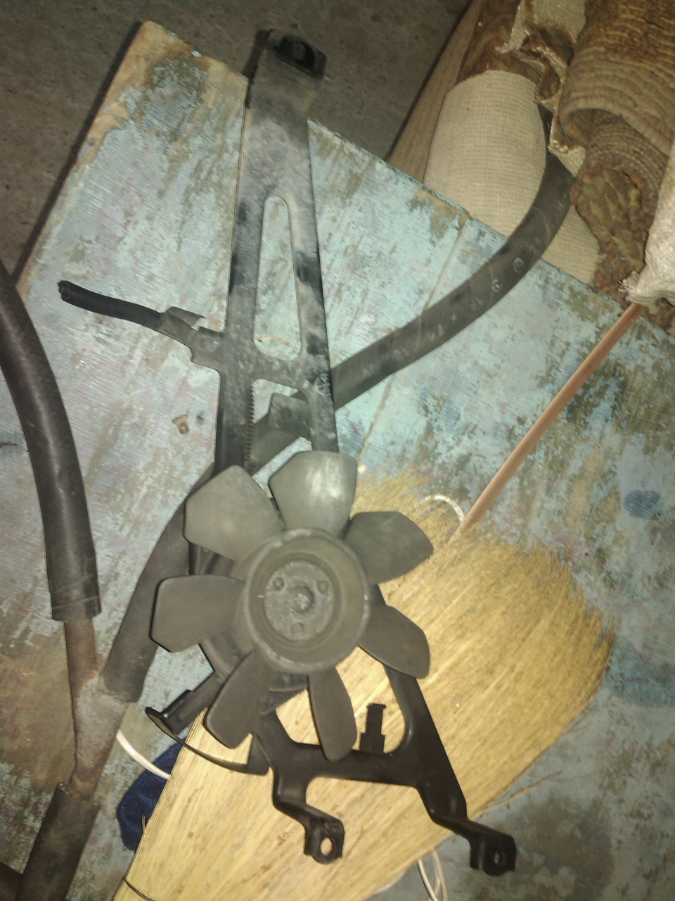

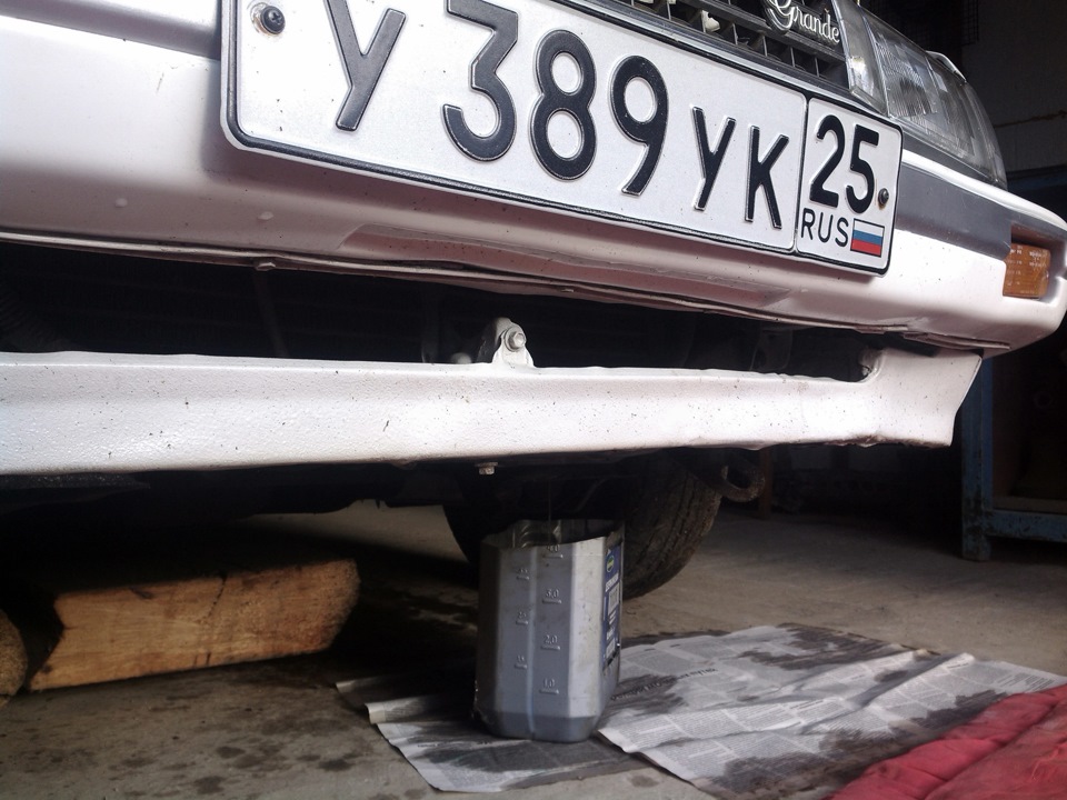

Всем привет. Так как с начала перегона авто домой было выяснено, что система охлаждения двигателя работает неправильно, был произведен поиск неисправности, и вердикт был таковым, что забит радиатор. Вскрывать, чистить и промывать родной небыло никакого желания, и поэтому приобретен контрактный от Марка gx81.
Для тех кто сомневается в том, что он встанет — не сомневайтесь. Нижние крепления один в один, верхние крепления (металлические крючки) встают немного наискосок, но все отлично держится. Радиатор я купил с доп. электро вентилятором, но пока что его установка откладывается, т.к. расширительный бачок упирается в него и не попадает на свои крепления. Время будет планирую бачок перенести в другое место, поставить электро вентилятор и подключить его. Раз он есть, грех отказыватся от такого девайса)
