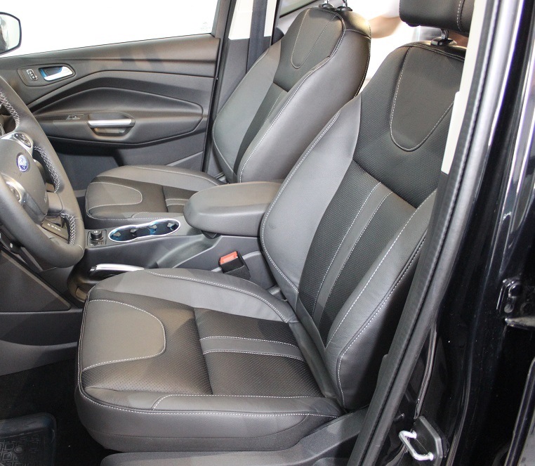

В моем авто имеется климат-контроль, а сидения выполнены из гладкой эко-кожи:
Климат-контроль в Kuga неплох, я считаю. Однако эти "кожаные" сидения в теплую и жаркую погоду доставляют неприятности в виде потеющей спины и пятой точки в зоне контакта. Выходишь из машины и отлепляешь одежду от тела.
Во многих авто представительского класса есть опция в виде вентиляции сидений:
Решил так же установить вентиляцию сидений в свою Kuga.
Задача вентиляции сидений — отвод тепла от точек соприкосновений тела и сиденья.
Однако, есть важный нюанс: вентиляция устанавливается без каких либо доработок на автомобили с кожаным сиденьем и перфорированными центрами (кожа с мелкими отверстиями). Если же кожаное сиденье имеет сплошную структуру (как в Kuga), то требуется перешив хотя бы центральных вставок сидений. По моим данным, перфорацию в родной "коже" никто не делает.
Перешив или замена части обшивки сидений удовольствие не из дешевых. В разных компаниях мне предлагали замену центральных вставок в диапазоне цен от 7 до 10 тыс. руб. за ОДНО сидение. За два, соответственно, 14 — 20 тыс. руб. Плюс к этому установка самой вентиляции 12 — 15 тыс. руб в одно сидение. Итого: 26 — 35 тыс. руб.
И не рекламы ради, а для информации: мне все сделали в zashumim.ru за 25 тыс. руб.

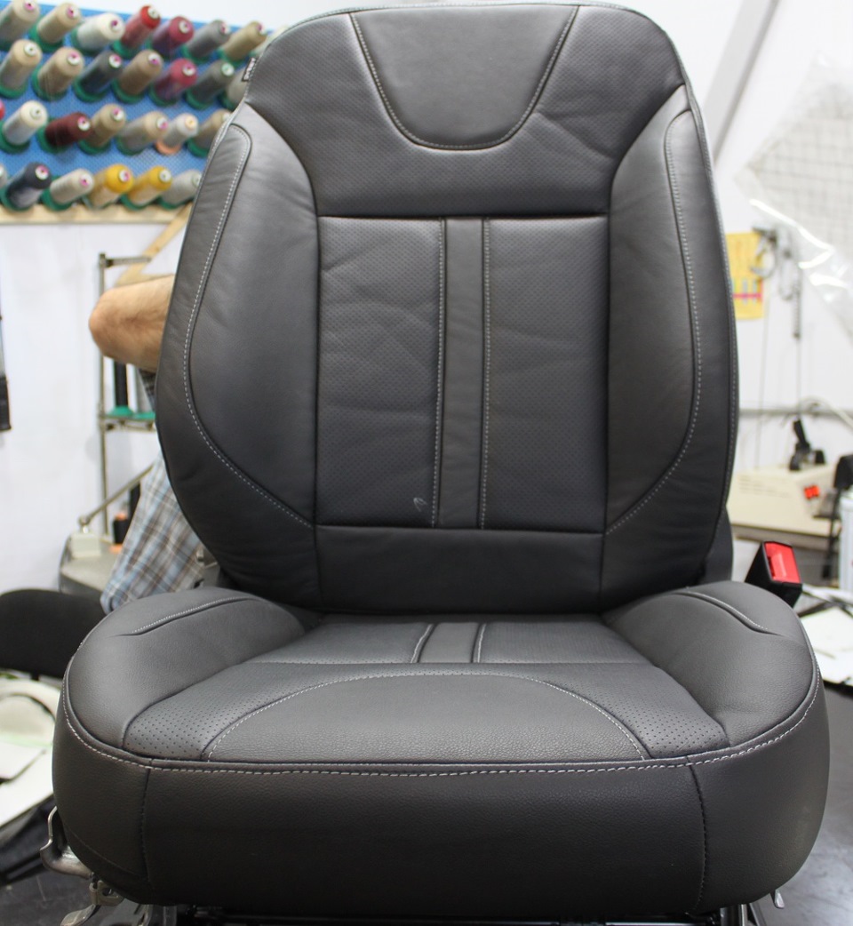

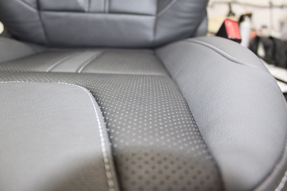

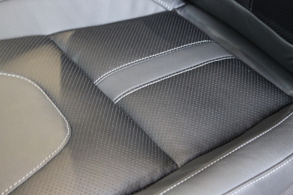

В качестве обшивки была выбрана качественная перфорированная эко-кожа, очень мягкая и приятная на ощупь (на порядок лучше родной). К ней изнутри подшивается специальный дырчатый поролон для вентиляции.
В процессе, сидения демонтируются, снимается и распарывается обшивка. В спинку и низ сидения ставиться по 2 вентилятора, сверху накрывается спейсером:
На сидение одевается новая обшивка (пока еще не натянута):
В приближении:
Средний ракурс:
Общий вид:

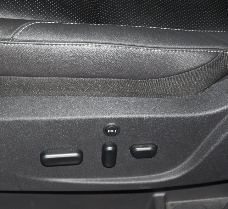

Двухпозиционный переключатель:

По громкости — работает довольно тихо, на первой скорости слышно, если только заглушить машину и отключить радио.

Так у меня меняли только центральные вставки, а не всю обшивку (на фото видно, где перфорация).
