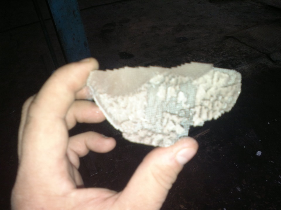

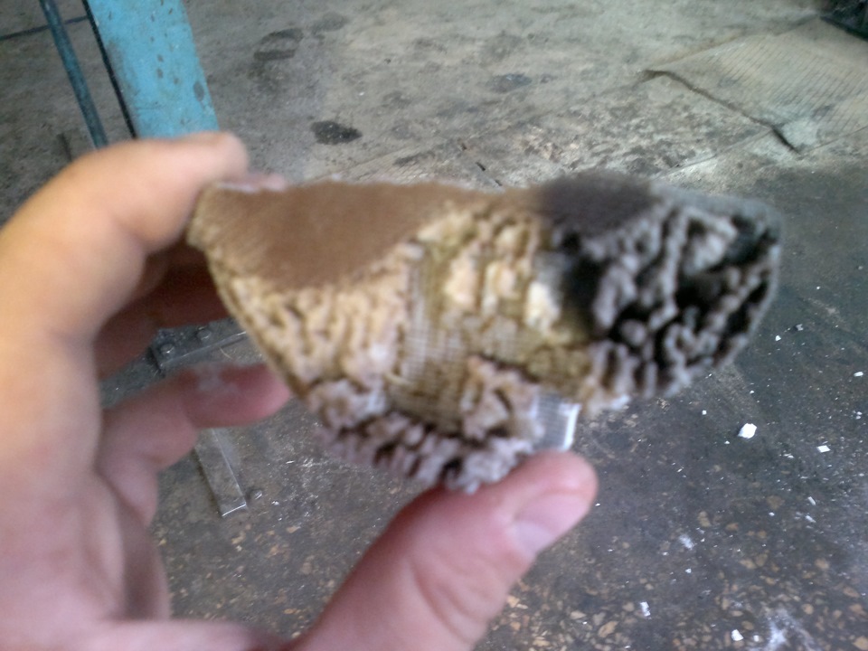

было много причин чтобы сделать это и все таки решился и пришло время
после вскрытия оказалось не зря
оба были сплавлены на половину и на то были причины
после удоления машина на холостых стала работать ровно и как читал ранее в бортовиках у многих появилась тяга на низах машинка поехала легко и не принужденно
расход посмтрим позже так как дожди льют и ехать не куда не хочется))

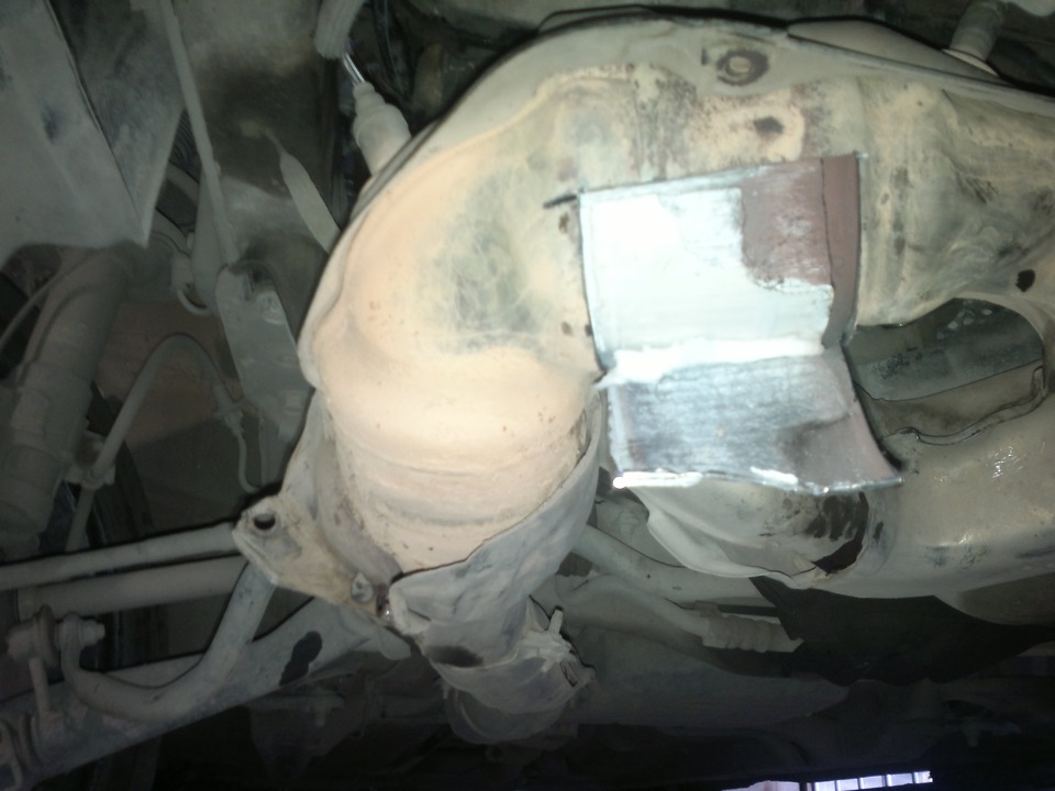

Прямо на машине варили?
да именно так

тоесть просто снял и выковорял?)
я прост расчитываю вварим на это место пламягасители… 2 шт вместо обоих катов…
джекичана победил после?
пока не горит джек а пламягасителт не знаю нужны они там или нет
Сам не проверял, мастер проверенный говорит что надо, а то те места откуда выбил каты, могут прогореть из-за незащищенности от высокой температуры
прогорят проварим))) не проблема))
плохой у тебя мастер!
в чем косяк?
в том что сгорит то место где каты были

У меня, кстати, не оплавленый так и остался (заглядывал в дырочку лямбды), но после замены всего выпуска на 2,0 без катализатора, тяга на низах появилась. Так что не могу сказать катализатор или сечение труб тому причина.
мои просто реально сплавленные после истории с залитыми католизаторами бензина о чем я тебе зимой писал))
У нас с бензином, слава Богу — нет проблем. Да и последние 2 года я на 98 езжу.
на самой верхней фотке темное пятно это газы уже в обход катализатора пытались прорваться
а бензом залило зимой так как две форсунки просто лили так как зависли
