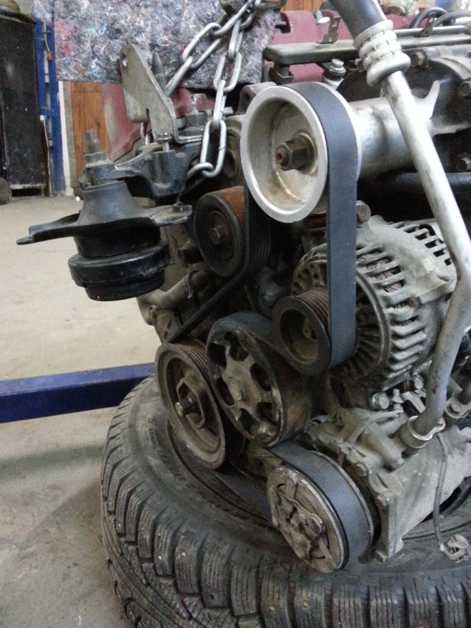

Спецом для тех кто устанавливает джексона от RSX на EP3 со штатным натяжителем и без верхнего обводного ролика. Размеры приводных ремней:
шкив колена K20A2, шкив JRSC 3,4 — 7PK1600
шкив колена K24, шкив JRSC 3,4 — 7PK1620
