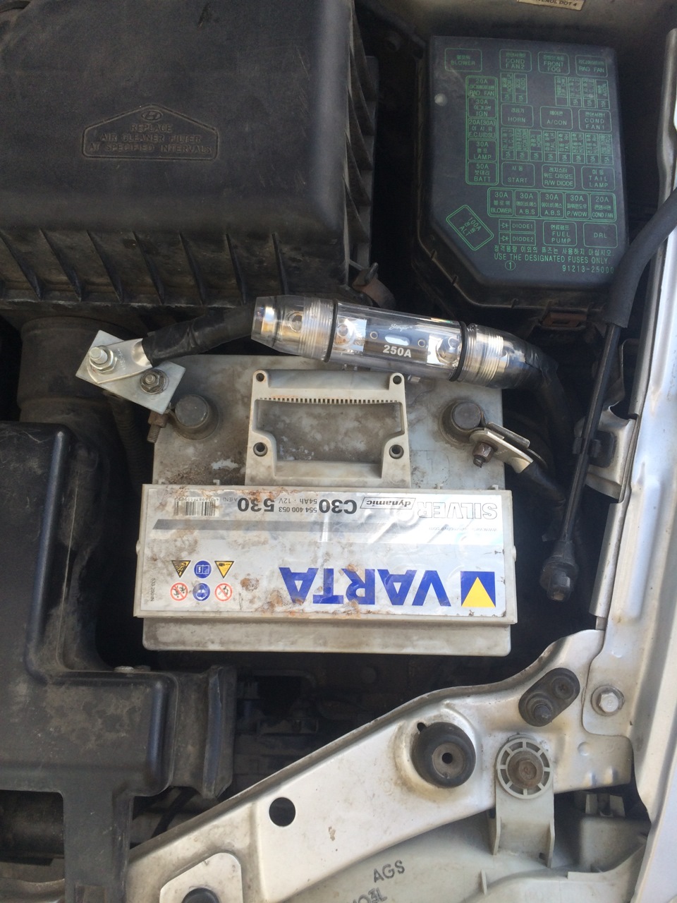

Начнем, первым делом надо определится, где же протянуть тослтые Кг 50,
Я лично решил тянуть по водительской стороне, через крыло .
1) Снимаем подкрылок, для удобства можно снять колесо, но мне не понадобилось.
2) Вскрываем всю водительскую сторону пластика начиная от отсека предохранителей и до багажника.(В акценте удобнее, значительно больше места для прокладки проводов, по сравнению с тазиком).
3) За подкрылком видим кожух и в нем провода, его сдергиваем, и в то отверстие у нас и пойдут силовые провода.
4) Протяжку проводов начинаю как раз в салон через отверстие под подкрылком, не спеша тянем и провода подкладываем под заднее сидение, благо щели там позволяют. (Главное не забыть оставить нужное количество провода до аккумулятора)
5) далее торчящие провода из отверстия прокладываем дальше под крылом, между фарой и моторным отсеком есть место как раз для наших проводов.
6) далее Обжимаем отмеренные и подогнанные провода и обжимаем их в наконечники.
Делал это спомощью трубареза и металлических пластин.
