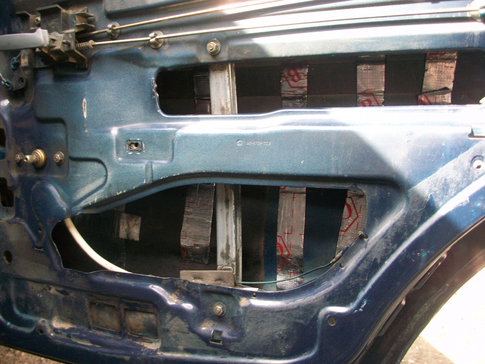

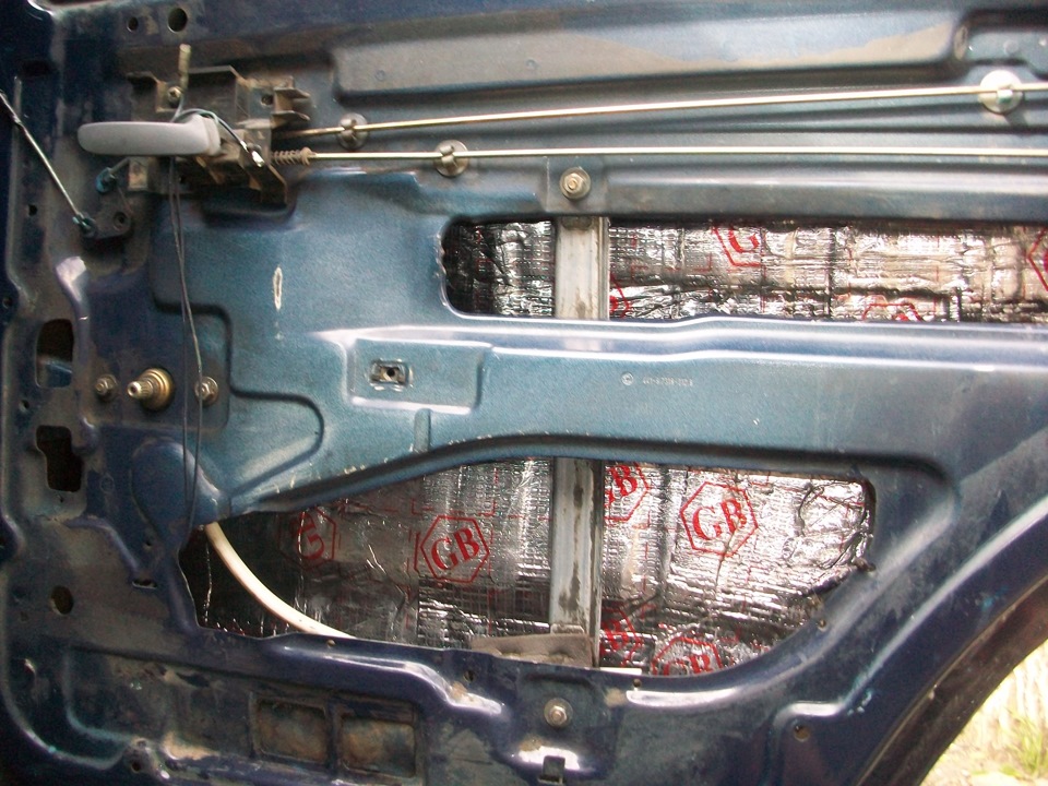

Продолжаю устанавливать музыку, а для хорошей музыки нужна хорошая шумовиброизоляция дверей. Все что можно кроме них уже зашумил, двери как самое нудное откладывал на потом, но в итоге добрался и до них. Сдирал старую шумку( дело жутко нудное, особенно отдирать сплен), затем вычистил и обезжирил
Сначала нарезал тонкими полосками вибру и поклеил рядком в надежде на дополнительные ребра жесткости, сверху клеил уже кусками нормального размера

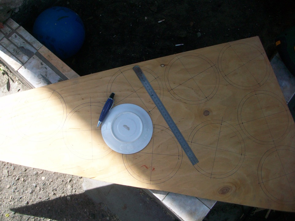

,затем вырезал из картона шаблоны для тех.отверстий, по шаблонам из фанеры выпилил заглушки, промазал их рояльным лаком и закрепил в двери где возможно на болты а где руки не достали-саморезами.
Хотел заклепками, но фанера заклепки не держит, вырывает. По всем стыкам прошелся монтажной пеной, даже не знаю зачем:)

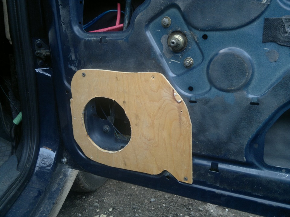

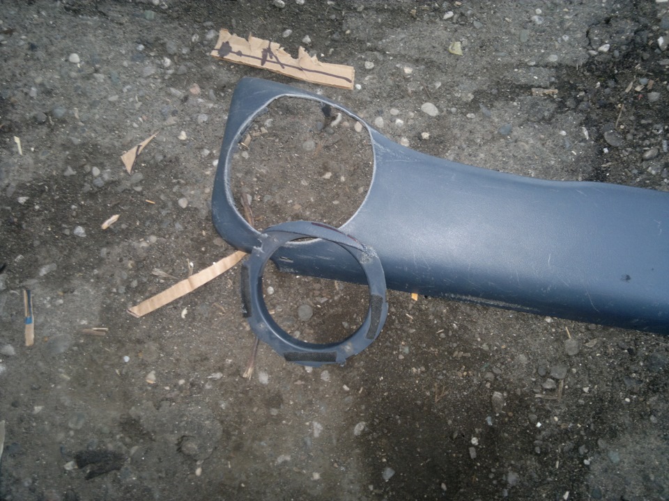

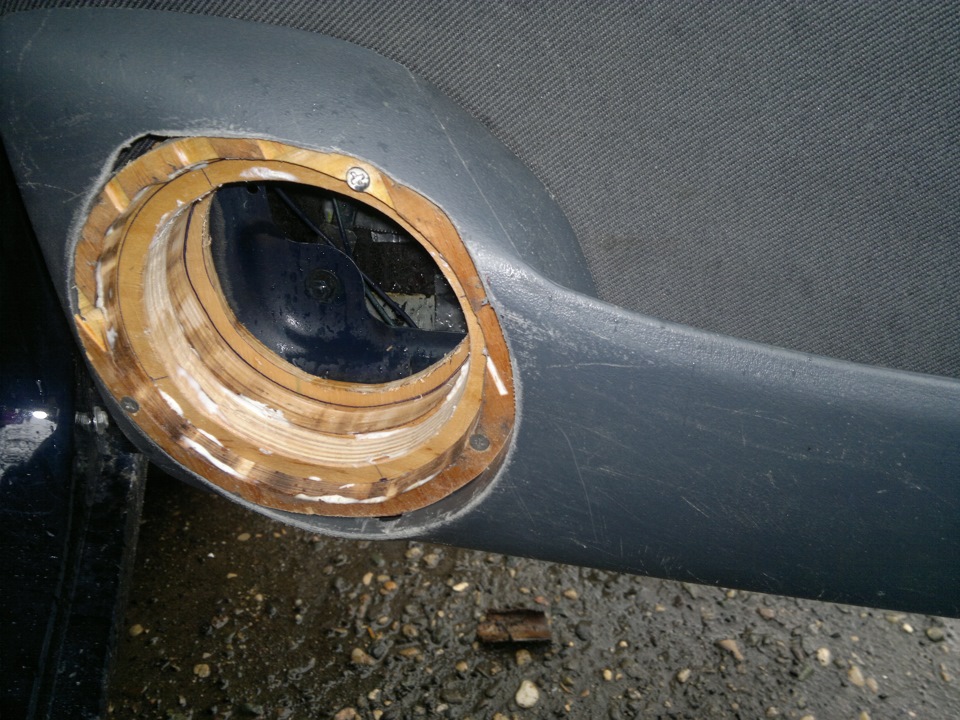

Дальше принялся за подиумы. Задача тут стояла непростая, целью было сохранить оригинальный карман. Долго думал и кумекал как что сделать, посадочное место под динамик в кармане не совпадало с дыркой в железе, резать железо нелья, так как там крепление стеклоподъемника. В итоге сделал площадку побольше, что бы можно было закрепить на железе, а к площадке уже жестко закрепил колечки, предварительно сто раз перемерив все это дело с картой двери и карманом двери. Честно говоря эти замеры самое нудное во всем этом деле:) В итоге получился жесткий подиутм, В который внятяг, но входит карта и собственно сам карман. В кармане вырезал по размерам подиума отверстие, туда в дальнейшем посредством полиэфирики будут вращиваться кольца уже непосредственно на динамики и все это облагородится чулками с полиэфиркой:)
И закончив с подиумом закрыл фанерное непотребство все тем же Голдом и поверх спленом.
В данный момент на простук изнутри звук напоминает как если чутка постучать по сейфу. Такой глухой и приятный. По сравнению с изначальной перегородкой которую можно было продавить внутрь мизинцем — разница потрясающая!

Антон привет!забыл спросить, основания под кольца — подскажи толщину фанеры?а то боюсь, что толстую поставлю обшивку не поставлю!
была сантиметровая, но я 1 слой снял на всякий пожарный

Про музыку:динамики глубокие или 16 см, для чего кольца или чтоб жесче держались?
что бы динамики крепились непосредственно к металлу двери а не к обшивке как раньше

чем теперь дыру в кармане закрывать и может размеры колец подскажешь я себе из 20 мм на станке выточу. померяй не поленись! и про динамики 13 см?
Я кольца делал под размер своих динамиков, так что это индивидуально, и главное посмотри крепления кармана, а то если слишком большой размер — они будут мешать
