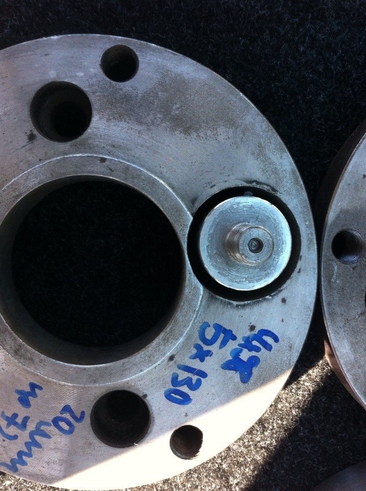

купил проставки через знакомого у Метры, остался не очень доволен, пришлось переделывать.расточили отверстия под ступицу, туда болты плохо залезали и не вкручивались в ступицу. с эксцентриком получился просто прикол) он был намного меньше отверстия да и вообще на этой разболтовке он не был нужен вовсе) еще и цо не подходит, но это уже моя ошибка) надо центровочные кольца, руль бьет на скорости больше 80км/ч.
