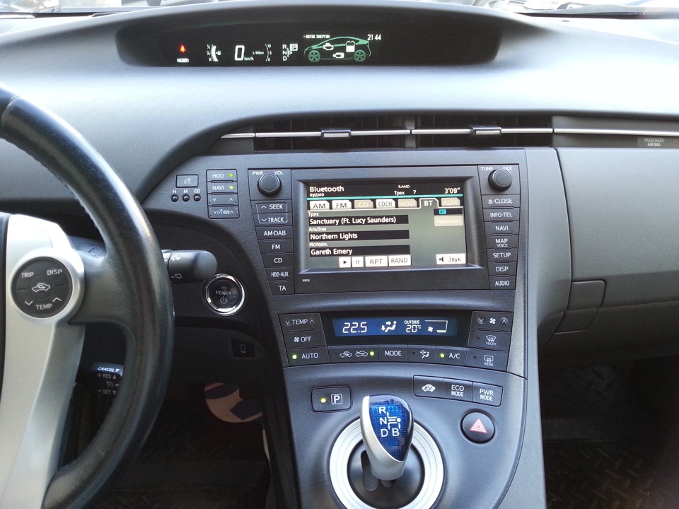

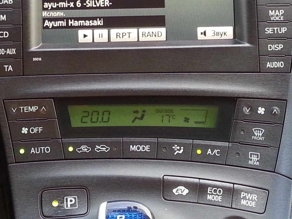

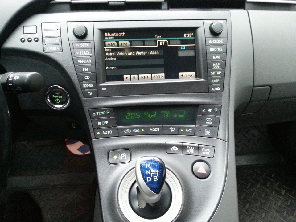

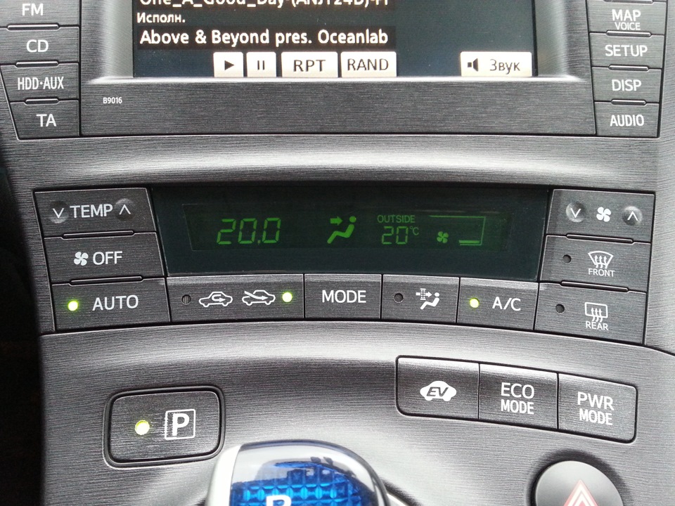

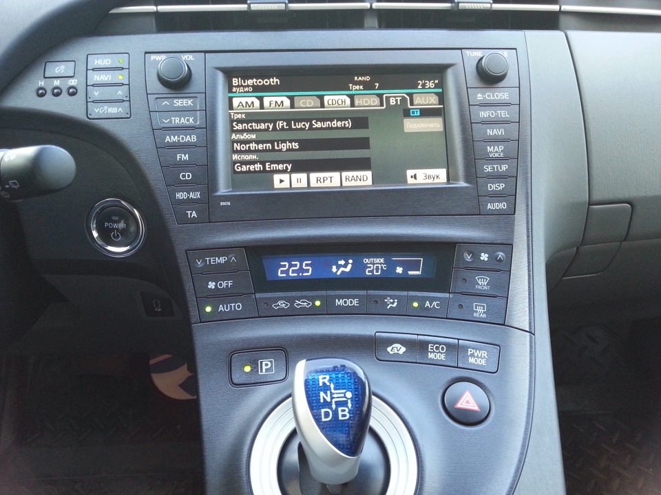

Вся индикация приборной панели в приусе выполнена яркими, контрастными цветами на тёмном фоне… Кроме дисплея климат-контроля, в котором всё наоборот.
Я решил исправить этот эстетический недочет.
На первых фото стоковый вариант, ниже — дисплей после моей доработки.
Как это сделать:
1. Снятие поляризационной пленки.
Пленка снимается с лицевой стороны дисплея. Я аккуратно подцеплял лезвием от канцелярского ножа за уголок и тянул. Тут есть важный момент: тянуть пленку под прямым углом к стеклу дисплея опасно, можно его сломать! Надо тянуть вдоль плоскости дисплея, но таким способом, легко повредить фактуру плёнки. Следует тянуть не останавливаясь, иначе появляются заломы. Это не критично, если под рукой есть любой ненужный ЖК дисплей (RGB или монохром), с которого не жалко содрать кусок поляризационной пленки. Я использовал пленку с внутренней стороны ЖК панели от списанного монитора. Пленка оказалась матовой, благодаря чему не бликует на солнце.
Самое сложное, с чем я столкнулся — очистить поверхности дисплея и пленки от клея. Методом подбора разной химии, у меня получилось очистить клей только этиловым спиртом. Поверхность дисплея просто смочил спиртом и аккуратно удалил клей лезвием от канцелярского ножа. Тут главное действовать легкими движениями, под максимально острым углом к поверхности дисплея, чтобы его не поцарапать. Гораздо сложнее стереть клей с самой пленки, не повредив её, но можно — мягкой тканью, смоченной в спирте.
В результате физического воздействия в момент снятия пленки, она скручивается в трубочку. Придать пленке первозданную форму можно, поместив её в кипящую воду. Я нагревал пленку в тарелке с водой в микроволновке, контролируя процесс через стекло.
Перед сборкой, определяем, какой стороной класть пленку. Одна сторона при наложении на дисплей будет прозрачная — это стоковый вариант. Если перевернуть пленку другой стороной, поверхность дисплея почернеет — то, что нам нужно.
При сборке дисплея, пленку не обязательно приклеивать к стеклу, можно просто приложить — на работу дисплея это никак не влияет.
Фото процесса снятия пленки не делал, торопился.
2. Изменение цвета и яркости свечения индикации.

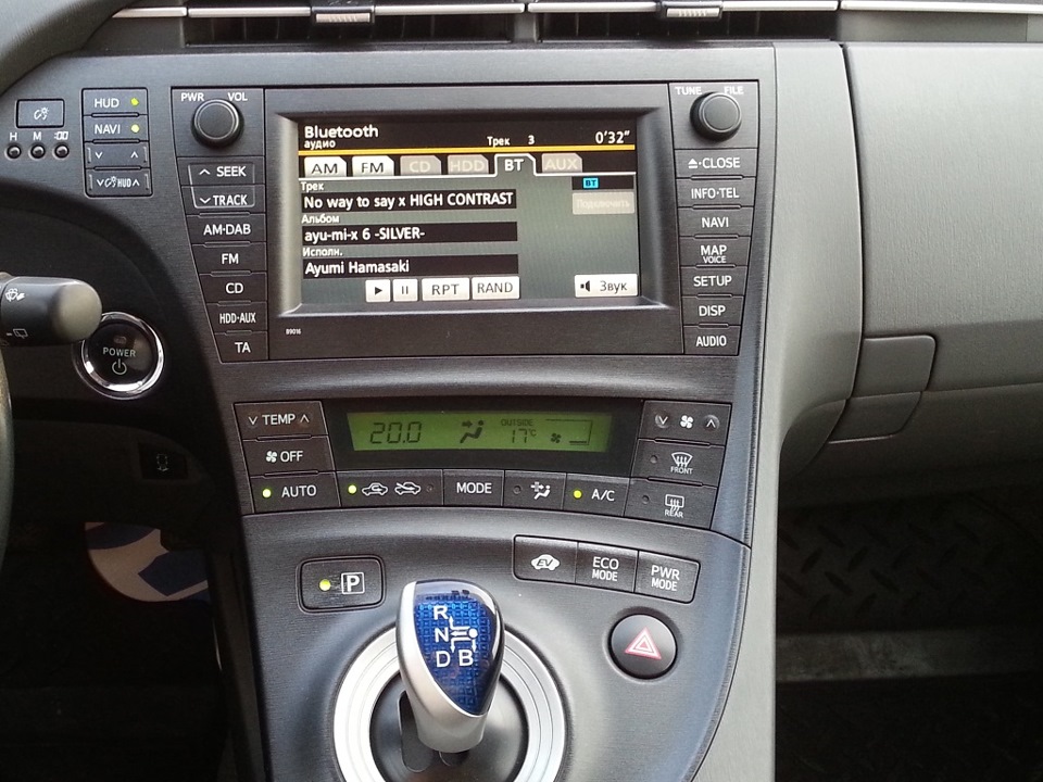

Если просто перевернуть поляризационную пленку, то происходит инверсия цветов — индикация становится зеленая, на черном фоне. Это был мой первый пробный вариант.
Выглядело вот так:
Штатная фоновая подсветка дисплея достаточно слабая. Как показала практика, такая индикация плохо читается при ярком дневном свете.

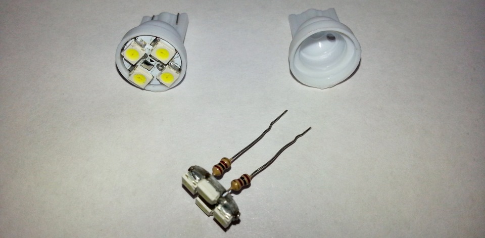

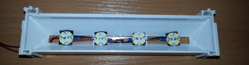

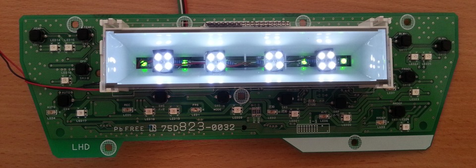

Я решил, что белый цвет индикации будет в самый раз. Под руку попались 4-х диодные LED лампы стандарта W5W, начинка которых была отделена от пластикового корпуса и вмонтирована в корпус рассеивателя дисплея, частично перекрыв зеленые диоды штатной подсветки.

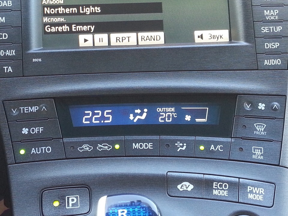

Сами по себе LED лампы слишком яркие для подсветки дисплея. Для получения "правильной" яркости, я соединил последовательно по две диодных сборки, снизив мощность свечения в 2 раза от номинальной. При этом, диоды все равно светят достаточно ярко, придавая фону дисплея темно-синий "гибридный" оттенок.
Теперь всё "по фэн-шую"

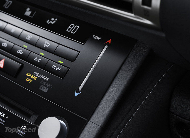

Нет мыслей как сделать именно черный фон, как на Lexus, или такого эффекта не добиться, из за качества самого дисплея?
Тёмно-синий фон у меня получился случайно, за счёт сильной яркости фоновой подсветки. При уменьшении яркости фон будет чёрный.

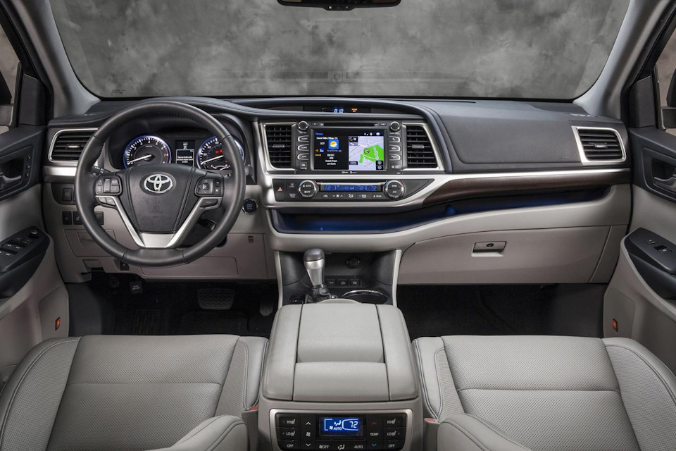

Кстати, в последнем Хайлендере в стоке тоже использован темно-синий фон дисплеев климата.
Понял, спасибо! Попробуем

Вышло здорово, но я не понял как получился синий оттенок ))
Просто случайность. По плану фон должен быть чёрный, но из за слишком яркой фоновой подсветки плёнка начала просвечивать синим. Мне это понравилось и я решил оставить так )))

Получается ты отдельные диоды поставил родные не перепаивал а куда ты питание соединил ?
К выводам питания на плате, прямо к дорожкам от разъёма.

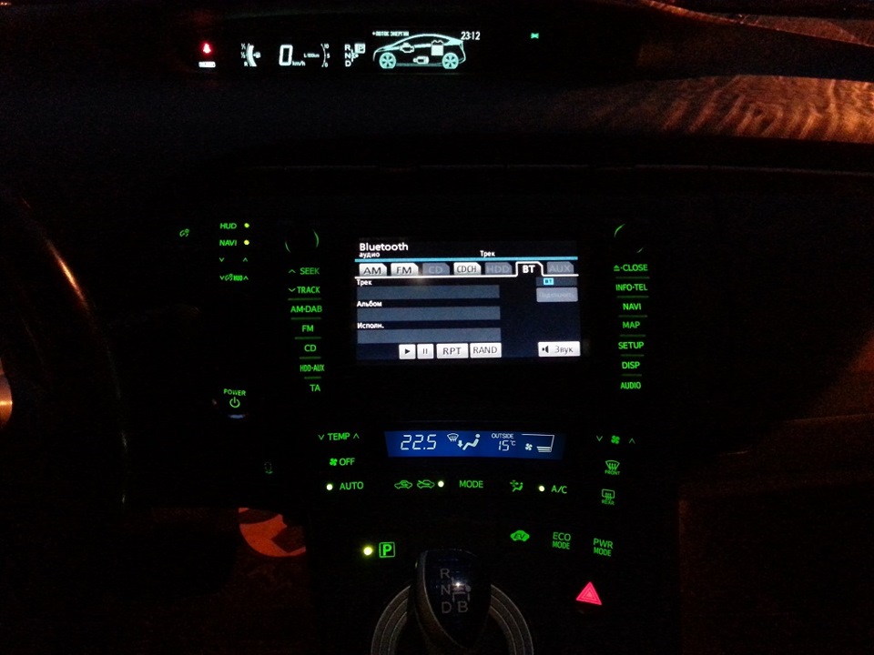

Класс :) молодцом сколько времени ушло на все ? Я про окончательный вариант. Еще бы фотку в ночи, посмотреть не ярко ли…
По времени сложно сказать))) Я в несколько этапов делал. Первый раз просто разобрал, посмотрел, отклеил пленку, долго пытался очистить её разной химией, пока не попробовал спиртом… На пленке в момент отрыва остались заломы, которые было видно под определенными углами. Это был вариант с зеленой подсветкой. Второй этап — замена на пленку от старого компьютерного монитора, которую получилось оторвать, не повредив. Третий этап — установка белой подсветки, с регулировкой правильной яркости.
Всё делалось в разные дни, в свободное время, которого всегда не хватает ))
Сейчас, при наличии опыта, поляризационной пленки и подходящих светодиодов, можно управиться часа за 2-3 ))
Ночные фото сложно сделать с правильной цветопередачей. Но подсветка абсолютно не мешает. Добавил фото.
