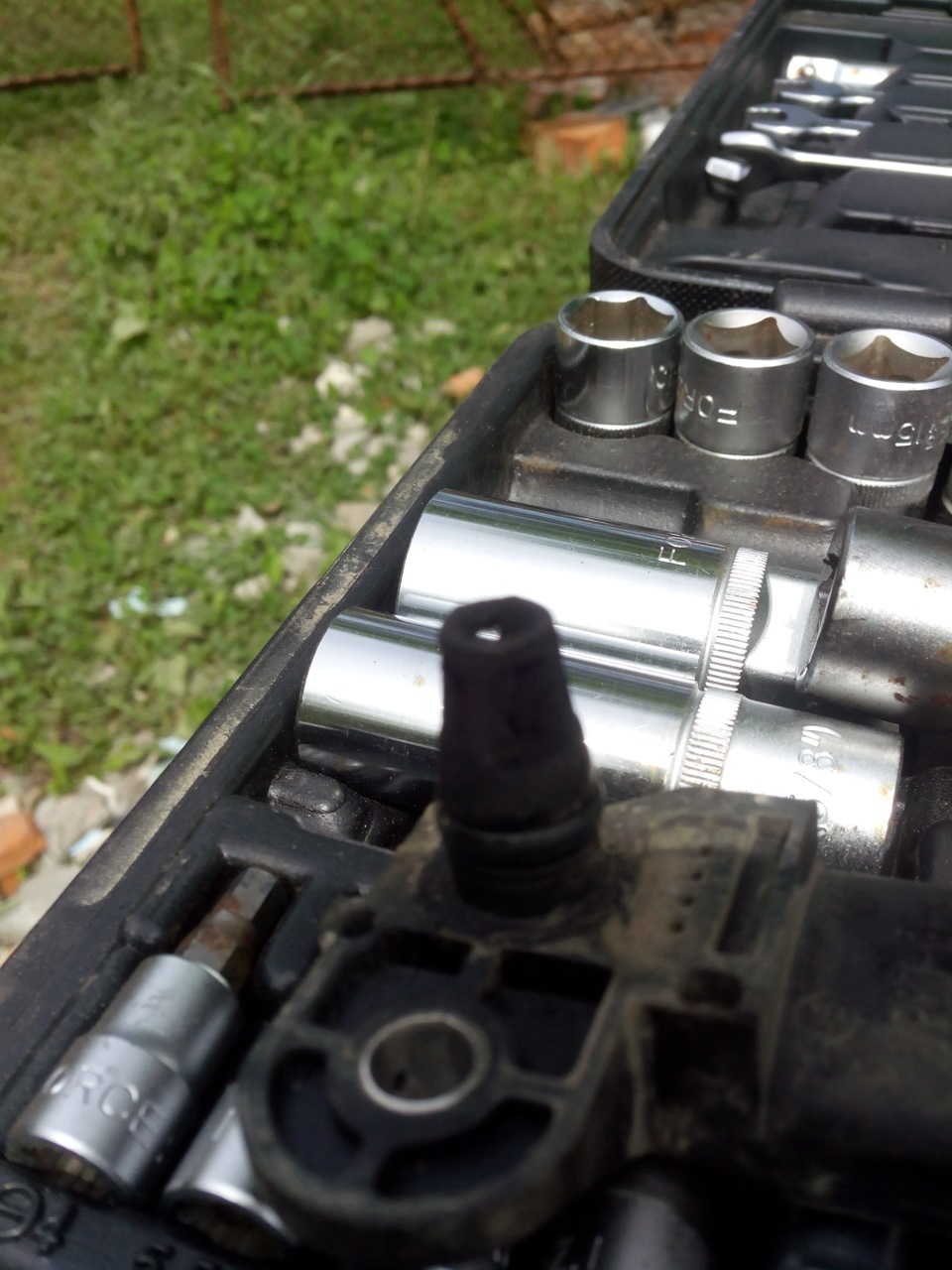

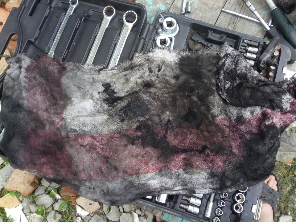

Всем Привет.Выдалось 4дня выходных и в моей голове созрело окончательное желание разобрать клапан ЕГР. Ещё в детстве у меня было непреодолимая тяга к разбиранию всего. Из за этого меня даже в магазин игрушек не брали Родители. Вернее брали но только 2раза . мы приходили в магазин я быстренько что нибудь разбирал и мама платила за разобранное . Но я вырос, а желание поразбирать осталось. Чем следует запастись прежде чем разбирать : очиститель карбюратора в балончиках или другой какой химии у меня было только 4 балкона. Хомутов 17-27 штук 5-8, вдшку, 3 болта м5 на 10 вместо торцев на соленоид. Зубную щётку, ветошь и 5литров тосола. Хороший набор ключей и целый день, Пиво и остальное …

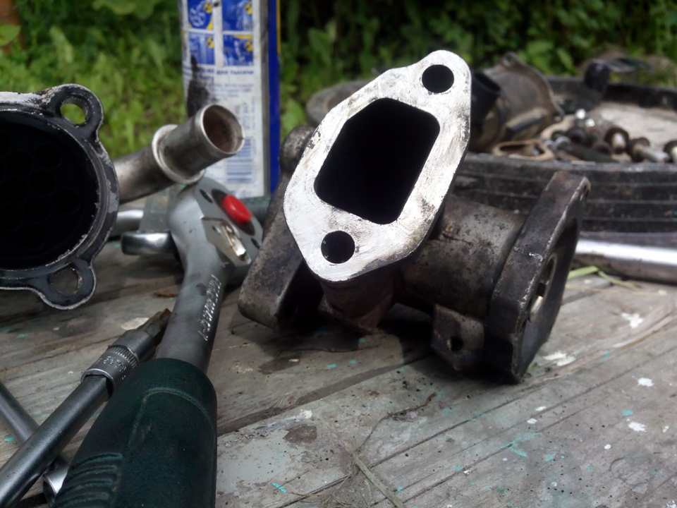

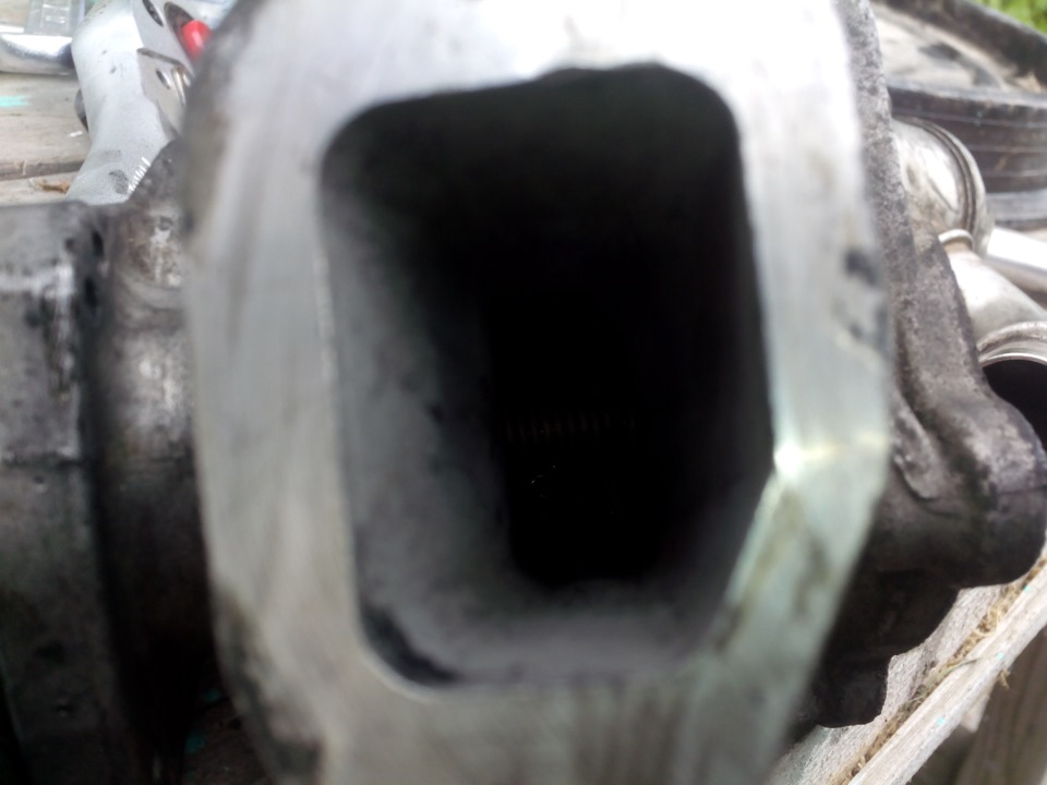

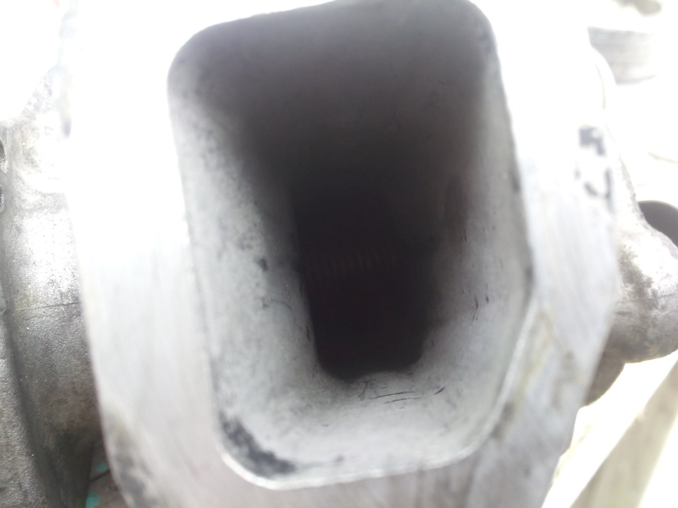

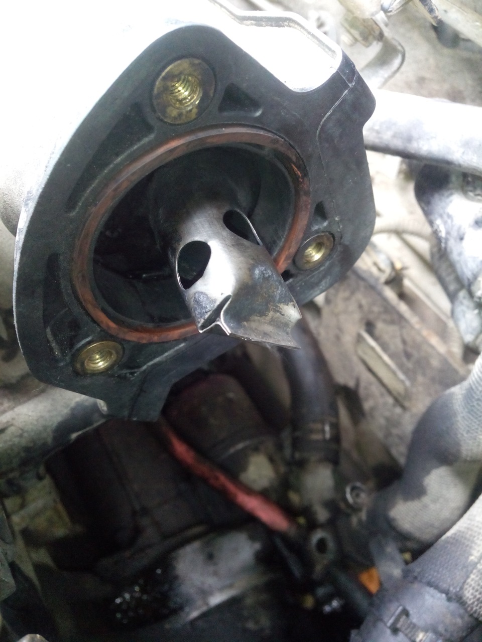

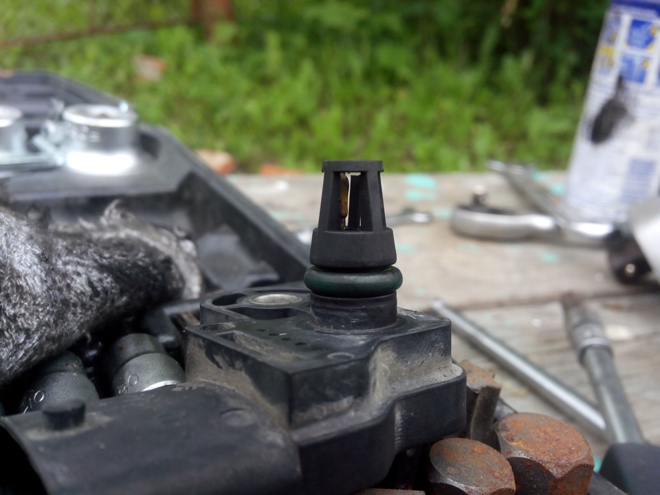

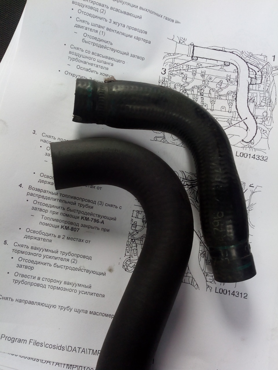

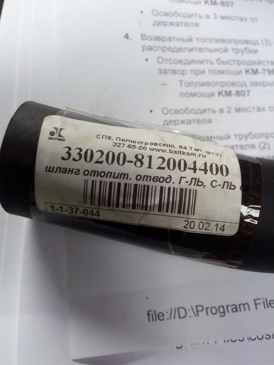

И так снимал все методично и по частям начиная с аккумулятора и его корзины. Кстати запаситесь зеркалом и фонариком.снимать в процессе не получилось ибо грязен бвл до ужаса . за неделю до этого порвало шланг тосола . заменил купив от газели за 87р. вместо оригинала за 1300р. После разборки все было вычищено и собрано в обратном порядке .в самом клапане очень много бяки под тарелками заливал химией и притирал до блеска. Потом забил тосол и завёл прежде чем завести ВКЛ/выкл пару раз что бы соляра налилась. ибо с тнвд тоже пришлось снимать трубки .остальное на фото.
Будьте готовы что после чистки из трубы минут 10ть будет лететь сажа и идти дым сначала чёрный потом сизый я пару минут потом погонял на 3000 об. Расход на холостых по бк. Был до чистки 1.26 стал 1.13 . сегодня поеду проверю как в динамике. Позже отпишусь.
Проехал 50км. Изменения положительные. Звук как у бензинового авто стал.появилась тяговитость на низах. с расходом пока непонятно, но динамика понрпвилась ускоряется стала бодрее. И звук ! Звук стал офигенный! Вернее авто рычать перестал !

Хорошо поработал, мне предстоит тоже самое! сейчас буду покупать Бинар-5Дкомпакт, при его установке надо сливать антифриз, вот как раз когда буду го ставить заодно почищу и заглушу егр прокладкой дырчатой(сажи в 3 раза меньше будет попадать в коллетор)! Да кстати у меня датчик надува во впуске чистый, я снимал вчера посмоттреть, прошло 2 месяц а он чистенький, значит и сажи в колекторе не так много!
