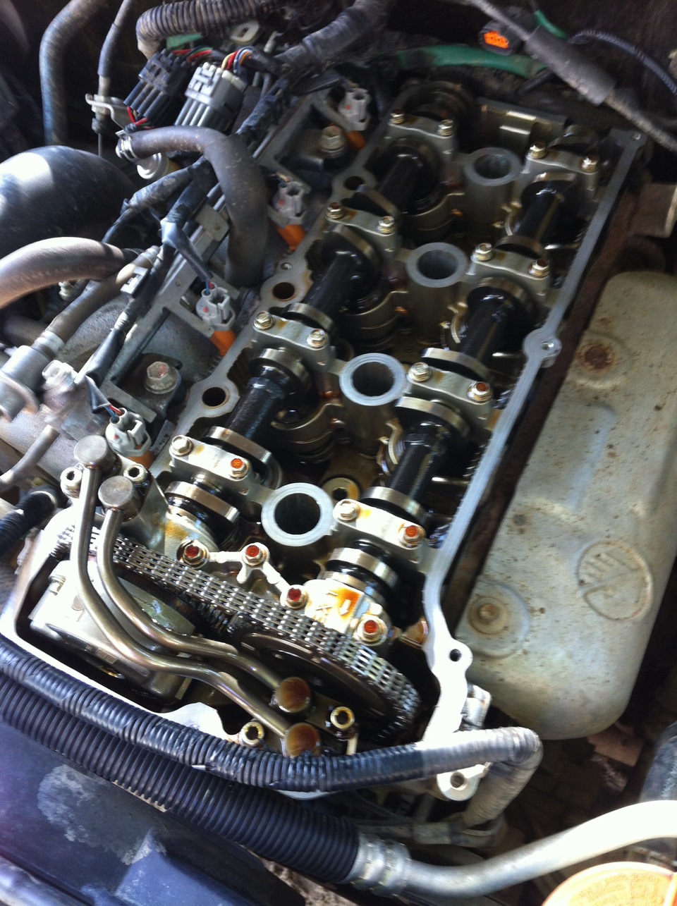

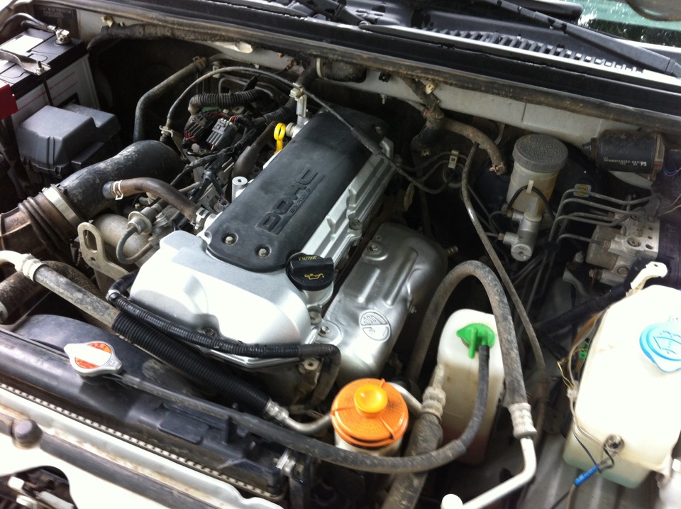

Уже даже не потело — текло )) прокладка задубела совсем…
Купил новую, решил сам ставить ))

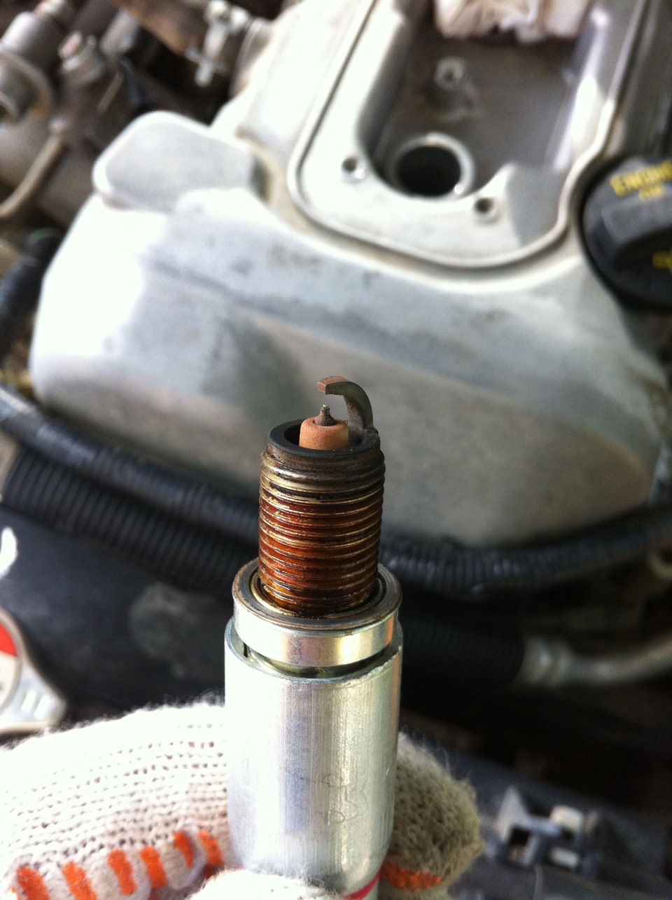

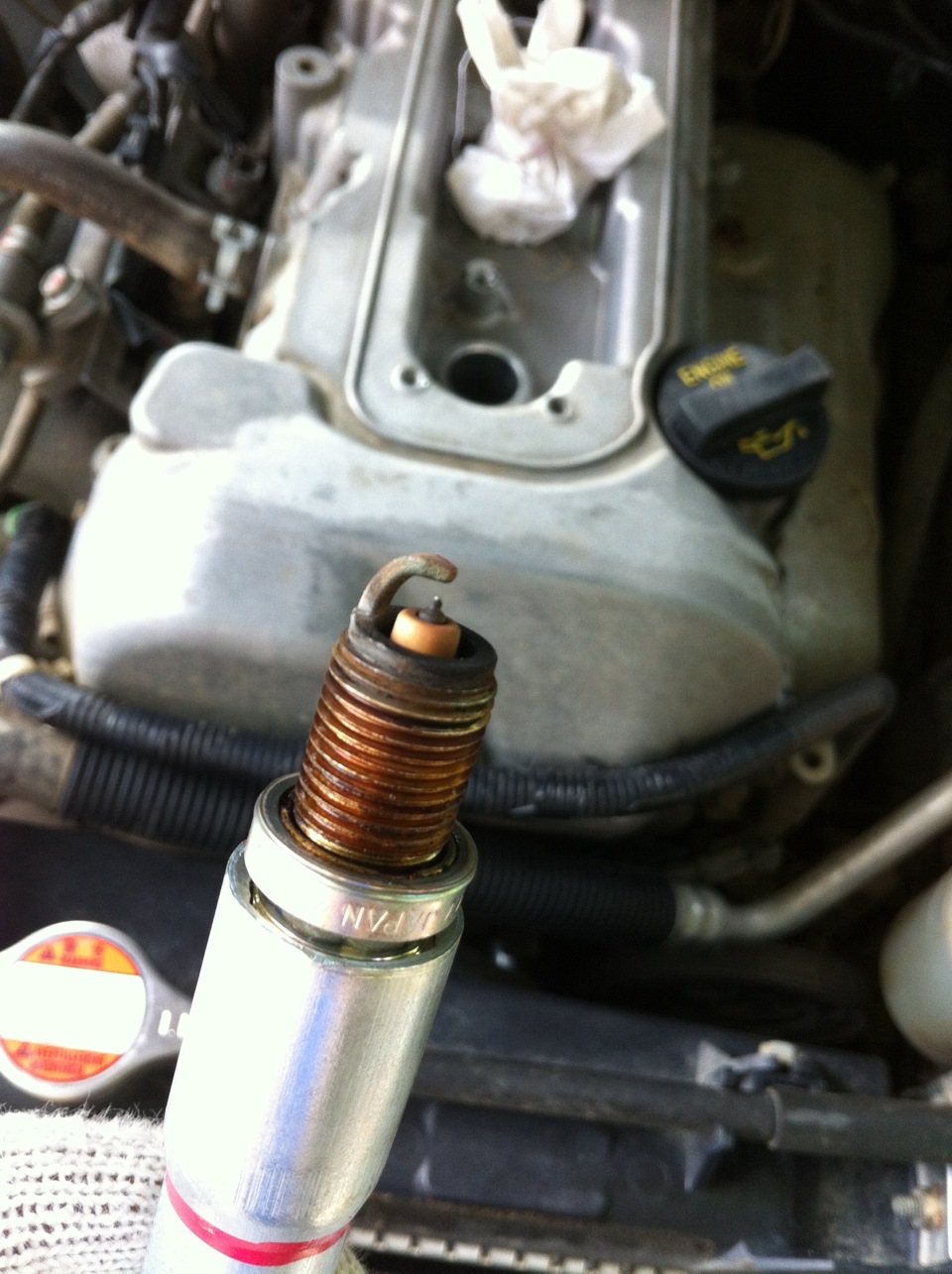

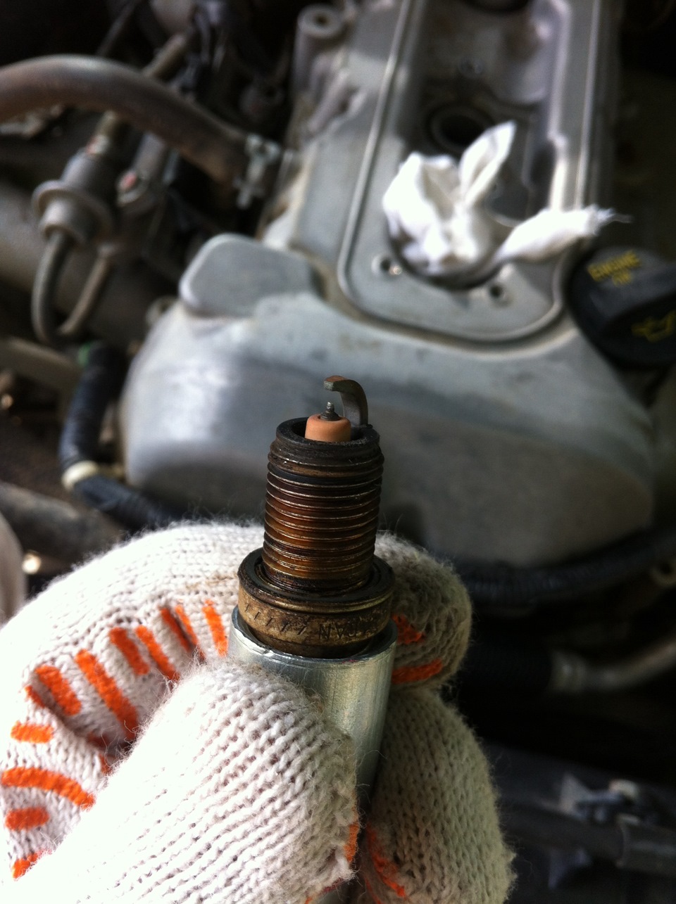

Свечи, пробег около 60тык
От капота 1-2-3-4
Снимаем крышку: чисто и красиво:

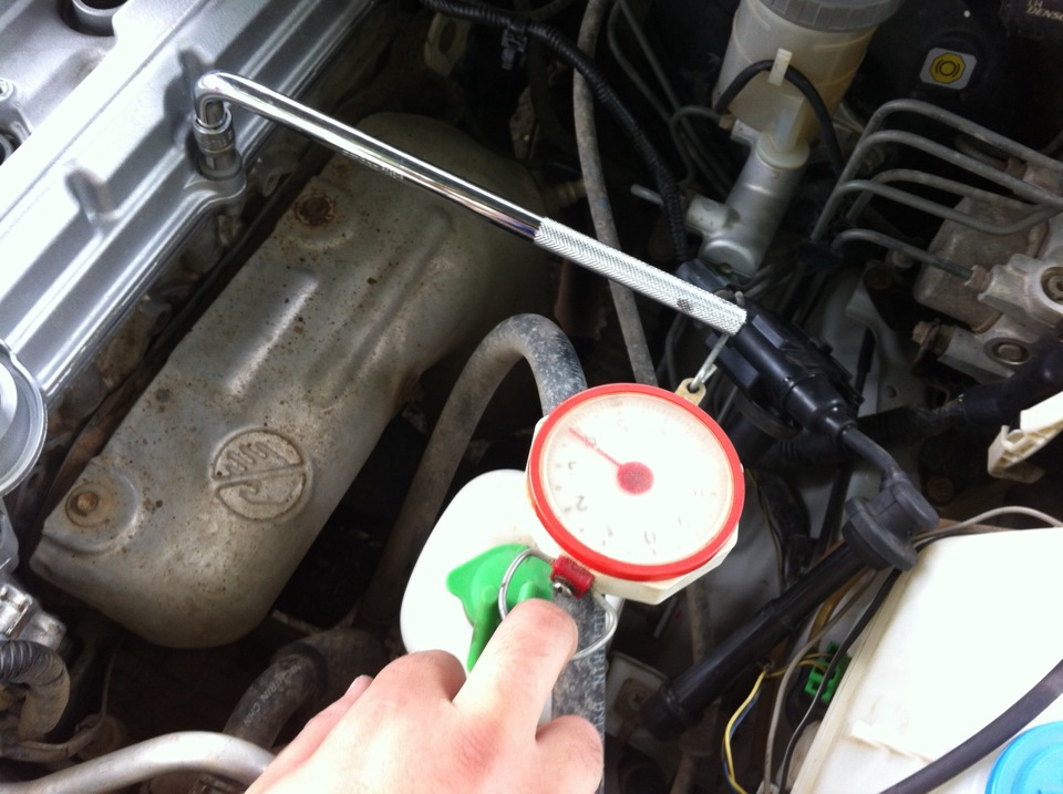

Жаба задушила ключ за 2500 брать динамометрический… А за 700 рэ — 8 н/м не увидишь — грубо очень… Но я у мамы инженер ))) 10 н/м это 1 килограмм силы на метр, на ключ 25 см — 4 килограмма силы…
Безмен + ключ с известным плечом (25см в моем случае):

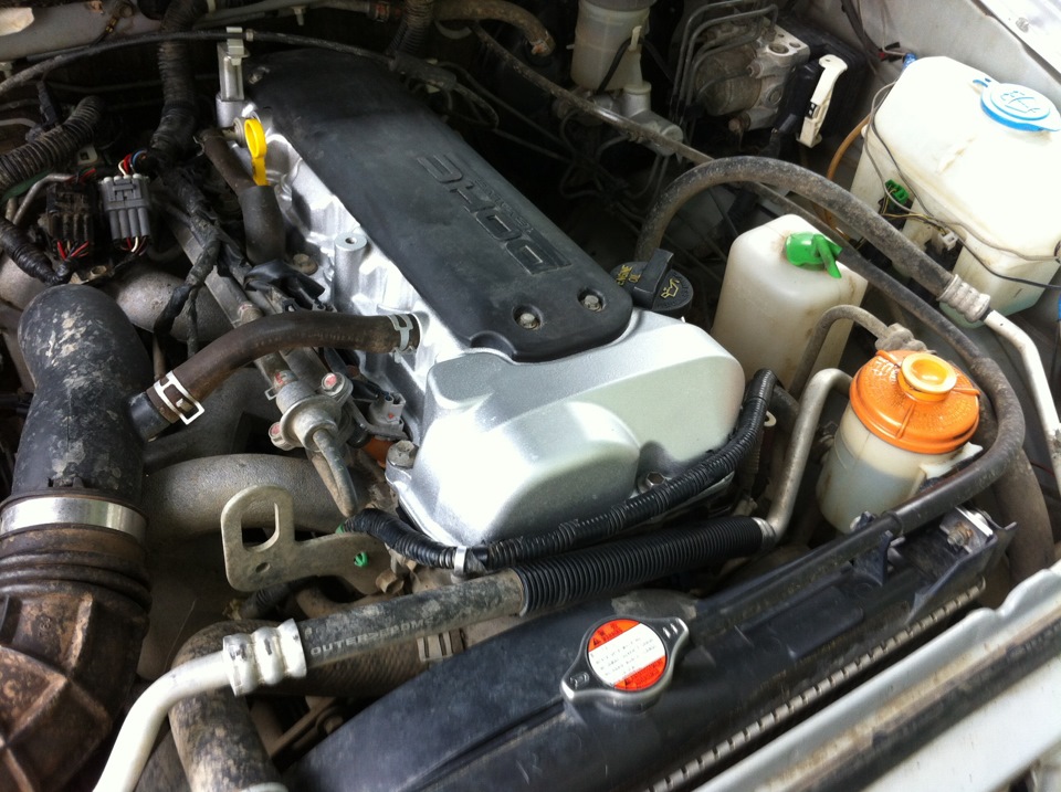

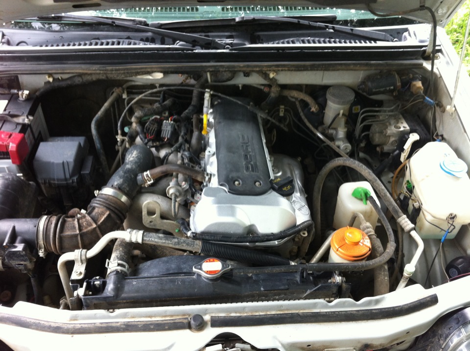

Крышка крашена в серебро. Фоток нет — телефон сел.
А вот и крышка :)

А чем красили? Какая то специальная краска?
теплостойкая, осталась от суппортов )
+1 с ключом порадовал)
ну блин ) не 850 гривен же отдавать )
Русские люди — непобедимы, все чего у нас нет — придумаем))) Респект, я бы не догадался так с ключем. Теперь буду знать

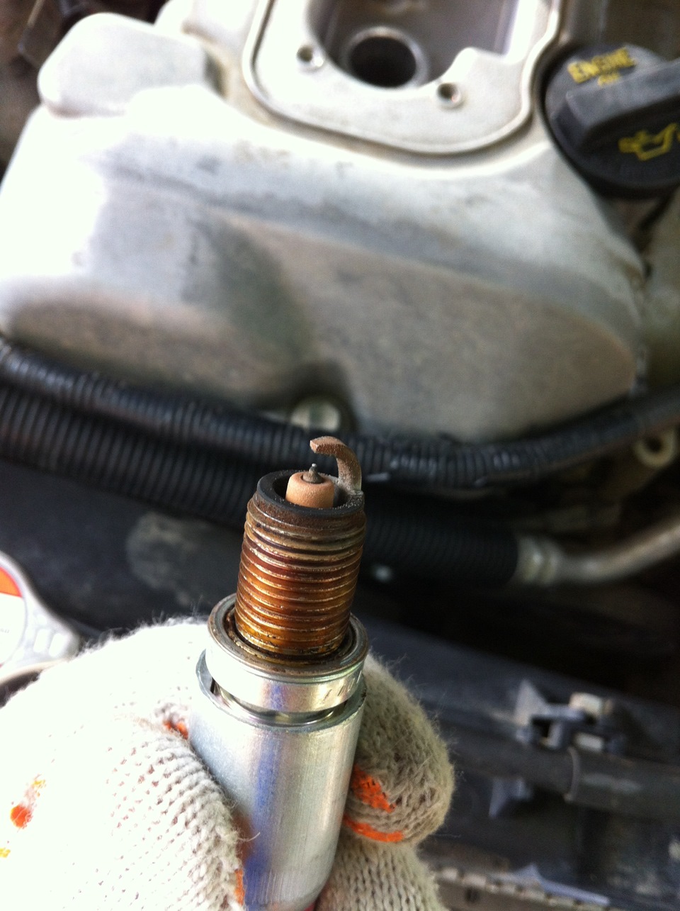

со стороны у свечей зазор вроде как великоват, заводом 1-1,1мм, …
я выставляю милиметровой проволокой все 4ре свечи…
Ну, в 1,1 вписывается ) трогать не стал пока…
