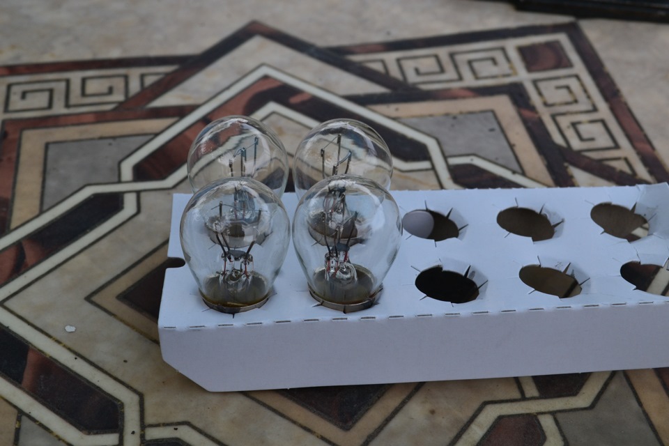

3) Заменены лампочки задних фонарей.
4) Использовал мовиль на пороги.
И так решил вчерашний день посвятить моей жемчужине. Съездил в магазин и купил не много ништячков: Воздушный фильтр, Масленый фильтр, Термо ключ (Kerry), 4 лампы 2 — ух контактные, Карандаш 230 жемчуг и конечно же набор головок от 10 до 19.

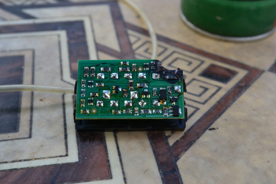

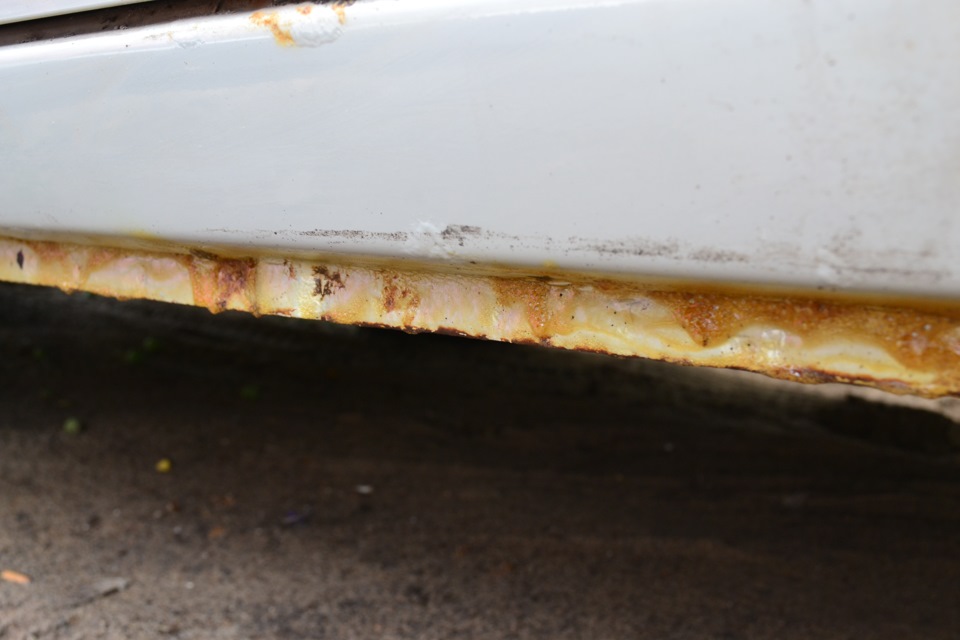

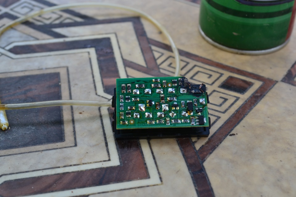

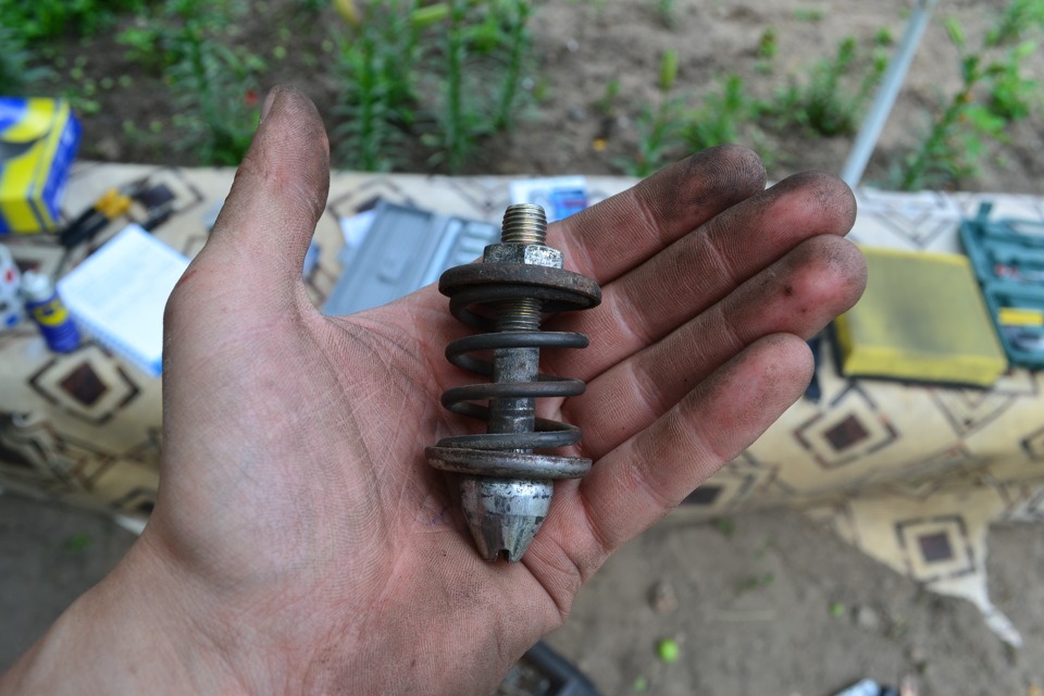

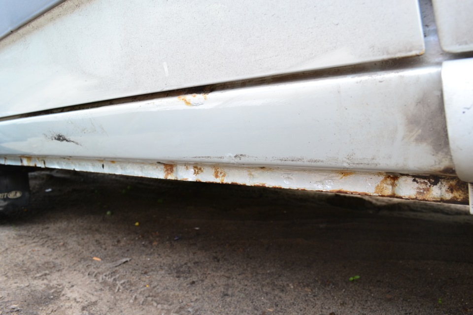

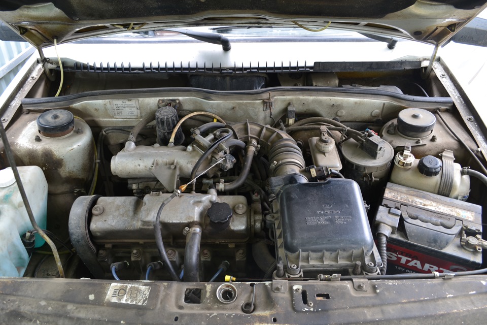

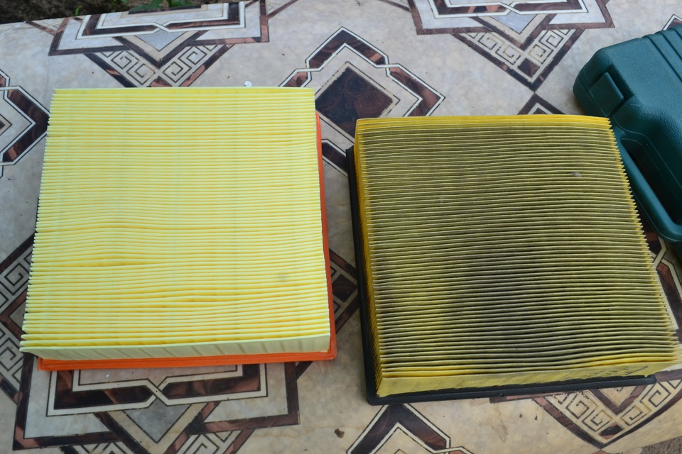

Хорошо, что вчера не было дождя. Начал с самого малого, поменял наконец — то воздушный фильтр, он меня смущал своим цветом и много было пыли. (Да вы можете сказать, что можно было бы его прочистить, но я купил новый стоимостью 107 руб.). По замене фильтра писать нечего, его менять проще простого. :-) По ремонту замка капота, видно что сделал. Пружина у меня не много сошла в бок и я не как не мог закрыть нормально капот, пришлось добавить не много шайб, чтоб хоть как — нибудь привезти пружину в действие по закрытию капота. Карандашом 230 — ым (129 руб.), решил подкрасить не больших рыжиков, они конечно не приметны были, но если уж присмотреться, то видно их. После чего снял накладки на пороги и не много ужаснулся, что пороги не чем не промазаны. Зачистил их, и после этого промазал все мовилем! И конечно же заменил болты на накладки на новые, а то те еле открутились и уже были страшно черные, года как не как. :-( Больше всего времени у меня ушло на исправление реле контроля. Долго оченьб ковырялся, но реле пришло не в пригодность — сгорело опять. ((((( Был сильно огорчен, хорошо что было реле контроля от 2110, поставил его и начал дальше ковыряться с задними фонарями, ушло минут 40 на настройку и вуаля, БК больше не показывает у меня ошибку, что лампочки у меня перегорели! Так был счастлив и доволен тем что не пришлось загибать 3 контакт в реле. Теперь все идеально работает! В планах осталось заменить масло в двигателе и в коробке. Уже куплен масленый фильтр (97 руб. Lada). Пока еще не знаю на какое масло переходить, может вы что подскажите мне, буду очень признателен совету. И еще хочется поменять тормозные колодки передние.
