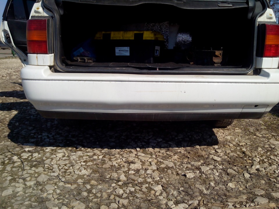

Доброго времени суток) долго я не мог привыкнуть длинной заднице универсала, в парковках приходилось выходить смотреть дистанцию
, поэтому решил попробовать поставить парктроник) Навороченный меня не интересует, а точнее не готов выложить большую сумму на столь не значительную штуку, приобрел в интернет магазине парктроник Sho-me за 900 руб.
с цветом только не повпезло, на дешевых моделях только черные и серые (металик), красить не стал, может позже) на установку, подключение у меня ушло примерно 6 часов. Думал обойдется без снятия бампера, но не получилось, бампер состоит из нескольких слоев, а металлическую начинку бампера не хотелось сверлить, слишком жесткий металл)
также пришлось снимать боковины багажника, пластмасски порога, приклеил дисплей на панели, блок закрепил внутри кармашка багажника, питание подключил к кабели света заднего хода)
Удобная вещь, паркуюсь спокойно по боковым зеркалам, парктроник показывает каждый датчик, минимальное расстояние в метрах и издает звуковой сигнал))
