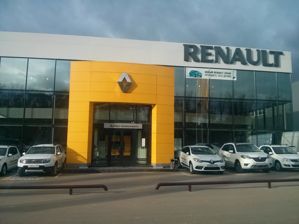

Как то заметил, что при включении кондиционера, в салоне появился еле заметный шум. Причем холодный воздух при этом присутствовал. Шум особенно был заметен когда выключал кондиционер, в салоне сразу становилось тише. В моторном отсеке посторонних звуков не слышалось. Хорошо что есть такой сайт, как DRIVE2, где узнал что причиной может быть недостаток хладогента. Решил обратиться к Офф.Сервису Аванта в Коломне. Менеджеру по приему сказал, что слышен посторонний шум кондиционера, поэтому надо заменить хладогент. Он послушал:-Так работает кондиционер, воздух охлаждается. Все нормально. Я ему:- Настаиваю на замене хладогента, я же вам деньги плачу. Забрали машину около 15ч. Я пошел гулять по салонам Киа, Ниссан, Фольсваген. Удивил Ниссан Альмера. Сидя на заднем диване можно ноги вытянуть. По экстерьеру долго любовался Флюенсом, а интерьер понравился у Киа Сид. Машину отдали только в 19ч что, мне кажется, очень долго. За это время из Рено выехало два счастливчика: один на новом Логане, второй на Дастере. Проверил работу кондиционера — шума не было. За 6 лет первый раз заменил хладогент.
