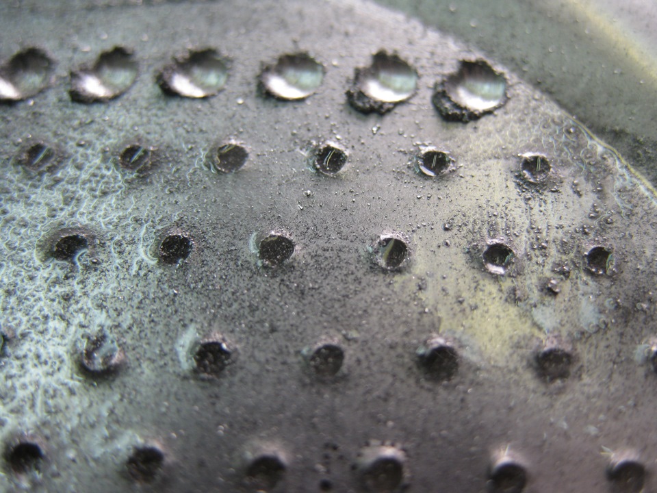

Поршня тоже не остались без очередного улучшайзинга…
Писать много не буду, оО =)) но чуть чуть все же надо =))
Данная доработка подсмотрена у Олега (Mortis), а он в свою очередь подсмотрел ее у америкосов =). Смотрим тут. Лункование поверхностей камеры сгорания.
Олег проверил, на себе, толк есть. А не доверять ему у меня оснований нет. Так что берем на вооружение.
Доработка — для экономии горючки.
Все наверное видели поршня 402го мотора после разборки, нагару на нем бывает много. И зачастую это не отложения от масла, а от бензина, да да, от него самого. Так как бензин любит осаждаться на поверхности поршня, так как турбулентность у 402го мотора фиговая из за конструкции каналов в ГБЦ и коллекторе. Поэтому, плохо перемешанный и испаренный бензин осаждается на поверхностях в камере сгорания — черные места. А во впускном коллекторе не испаренный бензин промывает местами каналы, где бензин не омывает каналы, там темный налет, но не нагар.
"Залункованная" поверхность создает приповерхностную турбулентность, которая отражает и попутно измельчает частички бензина, не давая им осесть — Profit =).

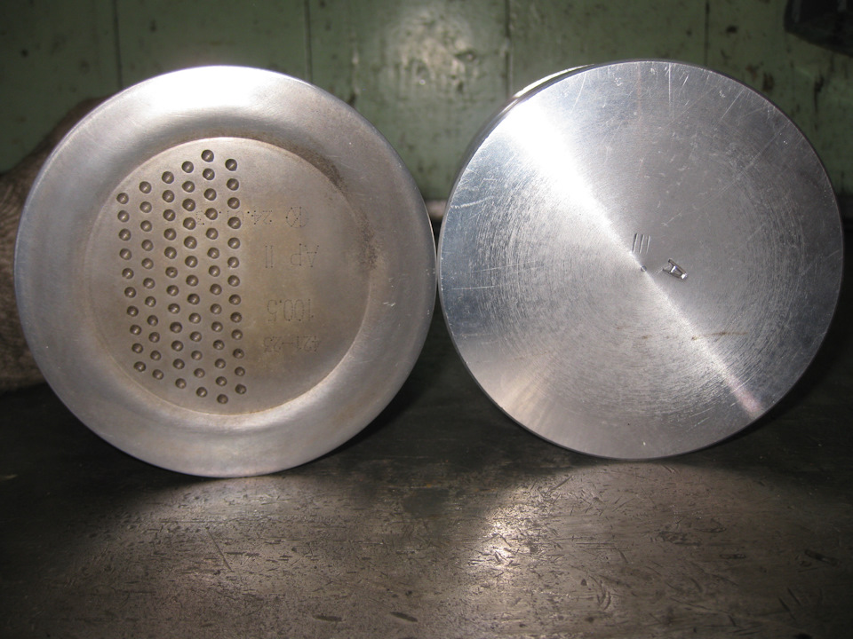

Сделал на компе шаблон для лунок =))
Через него сделал метки на днище поршня острым шилом.
Далее взял фрезу и гравер. Фреза шаровая алмазная 3мм.
Начал бороздить днище =)
Далее всю поверхность надо выровнять шкурками от зазубрин после запила.
Вот что в итоге вышло
67 вроде как лунок.
получилось весьма посредственно =)) так как четко поставить на метку фрезу и удержать ее в нужном месте не так то и легко =))
На последних 2х поршеньках я уже отработал технологию =)) ахахахаха =))
Сделал более глубокие метки керном, и залил все маслом.
От масла фреза не забивается, и пилит лучше.
А благодаря более четким меткам фрезу ставить на место очень просто и она не норовит ускакать в сторону =)))
Получилось получше =))
Правда лунки заполнены маслом+стружка, не промыты кароче.
Ну вот и готово

Одно отверстие особо ни на что не повлияет, главное что бы отверстия были больше смесительных камер

Это что бы бензин не осаждался в виде нагара, лунки создают приграничную зону "турбулентности", которая отражает и попутно измельчает частички бензина, не давая им осесть. Делается в тех местах, где обычно бывает больше всего нагара

вопрос! размеры расстояния между лунками и диаметр лунок откуда брали?
с потолка
а как же вы тогда это делаете если не знаете?
Диаметр около 3мм, расстояние между лунками 4,5мм, между рядами тоже 4,5мм. Оптимальный размер подбирается исходя из размера цилиндра и камеры сгорания. Слишком мелкие лунки могут зарасти нагаром, слишком глубокие много прибавят к объему камеры сгорания и снизят степень сжатия. Расположение шахматное, для большей равномерности. + — в диаметре и расположении большой роли не сыграют, приповерхностная турбулентность все равно будет.

Развесил после такой доработки? На прочност ьне повляло?
конечно не повлияет, там толщина миллиметров 6-7 днище. проверил развесовку, все норм, почти не поправлял

Если лунки сверлом сделать, а не сферической фрезой, это как-то скажется на результате?
Дырок наделаешь
Так дырок чем угодно наделать можно)
Глубину сверления ограничить можно. Форма только коническая будет.
хз, шарики для гольфа именно лунками сделаны =)
Вобщем-то да. Более плавно поток закручивается в них, что-ли…

Все равно не понял, как это экономит топливо?
Лунки не дают оседать бензину на поршень, создают турбулентность у поверхности, бензин лучше смешивается с воздухом и горит. Если бензин осел, он жидкий, горит плохо, по факту успевает "вылететь в трубу".
Машина при той же динамике меньше требует давить на газ, так как топливо будет гореть полностью. То есть по факту для той же динамики — меньше нужно топлива будет, так как в трубу не будет улетать.
