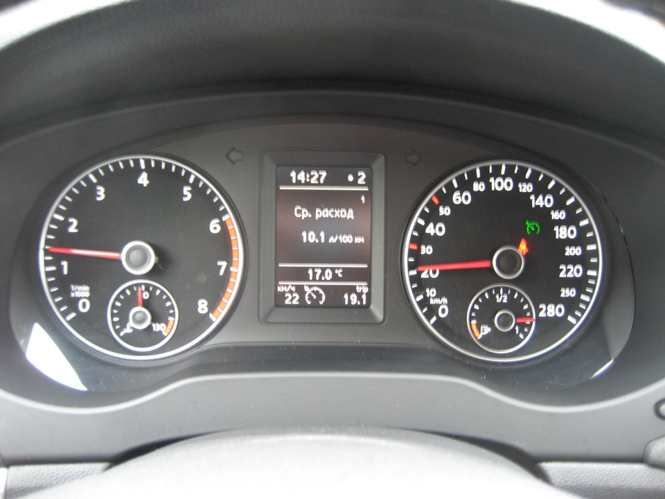

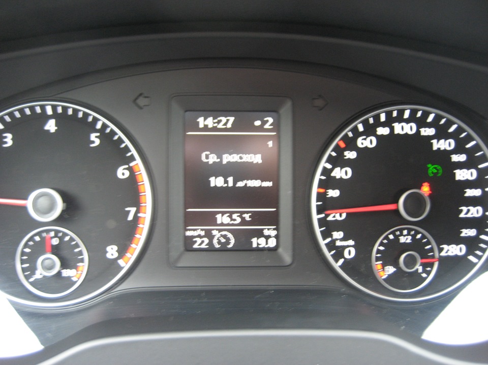

После месяца мучений круиз наконец то заработал!Своими силами все до конца сделать не получилось, так как кодировка старого блока была затерта.Мне помог один добрый человек, зовут его Дмитрий.За что ему низкий поклон! Отчет можно посмотреть у Vadim32853 Установка круиза
Комментарии 13
Кстати, если что я продаю блок 5k0 953 549 (круиз контроль) и ручки, может кому надо будет :)
По кодировке и проводку я вроде все разжевал в бж, если что поможем всем желающим))))
Отчета, как такового нет, если у кого будут вопросы-задавайте.Помогу, чем смогу.
Можно номерок ручки с круизом и проводки, а то мне походу пришла от гольфа
Я покупал набор круиза в коробке-5K0 054 691 E.Внутри: блок-5K0 953 569H, переключатель-5K0 953 502 M+провод(к сожалению его номер не знаю)Даже если ручка от Гольфа ничего страшного.У меня тоже, просто при кодировке блока снять галочку с пункта-Задний стеклоочиститель установлен.
Спасибо. Попробую
Перед установкой нового блока обязательно сохранить лог-файл полной диагностики авто!
Может глупый вопрос но тем не менее, как это сделать?)
Программой Вася Диагност или Ваг-Ком.Делается через поиск неисправностей, далее отображаются все блоки, кот.есть у вас в виде списка, а ниже каждый блок по отдельности с кодировкой, имеющимися неисправностями и др.интересными подробностями.Далее нажимаете сохранить и обязательно задаете имя файла(лог-файла)!Настоятельно рекомендую указывать дату и время, так в случае неудачной кодировки, у вас будет поэтапный список, вносимых в кодировку изменений с возможностью отката.Эти файлы сохраняются в папке Logs внутри папки с установленной программой с расширением .txt и открываются любым текстовым редактором(в Виндоуз-блокнотом)Например:C:\ВАСЯ диагност 12.12.0R\Logs
