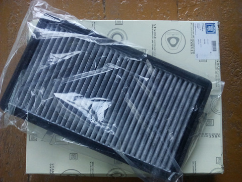

заказал 2 салонных фильтра, один взял purflux, второй — denso.
пюрфлюкс я уже ставил, очень он меня порадовал.
решил ради интереса посмотреть что за денсо…нормальный, проверенный
итог,
по такому же номеру по которому заказывал и пюрфлюкс, пришёл фильтр денсо который никак не похож на оригинал и никак не устанавливается ко мне в авто, потому что без рамки и короче…
хотя по каталогу один в один
итог — деньги в топку.
денсо видимо сами в каталоге ########, потому что я и в их каталоге проверял.
на коробке написано что фильтр только для ситроен, пежо, митсубиси и ниссан, к бмв никакого отношения не имеет
короче с номером туфта.
с денсо фильтрами я перестаю дружить.
закажу еще 3-4 пюрфлюкс, они хоть проверенные уже.
выложу фото попозже, так сказать чтобы увидеть разницу
да, вот его номер
Denso DCF27-4P — применимость — BMW 64 11 9 069 895 Микрофильтр…как применять я пока не понял
а в другом каталоге денсо показывает по этому номеру что это для авто без A\C
без А\С это печка, а для печки — круглые фильтра…не понятно что то…

по номеру денсо нет применимости на BMW

есть!
заказывалось через емех.
туда же было отправлено письмо с фото и пояснениями, возможно перебили каталог.
