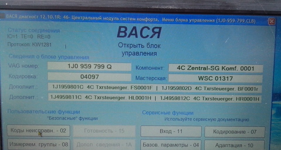

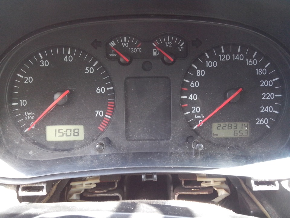

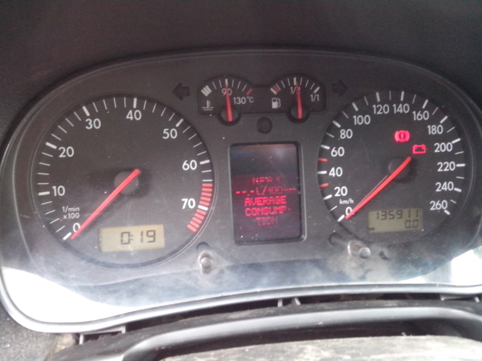

Заскочил сегодня к товарищу на предмет окончательной инсталляции щитка приборов.
Приборку прикрутили на место, прописали ключи, поменяли язык с немецкого на английский, кодировок приборки не меняли, т.к. и так уже все установки были сделаны правильно. Товарищ предлагал оставить пробег, который был на устанавливаемой приборке (135911км), но я настоял на том, чтоб все же пробег был реальным.
В итоге манипуляций имеем следующее: нет индикации незакрытых дверей/багажника, хотя все нужные провода к приборке от блока комфорта приходят. БК работает и показывает все кроме расхода правильно, а вот показатели расхода явно показываются невероятные, а именно: мгновенный расход 51,0 — 51,9 л/100км вне зависимости от положения педали газа и режима движения, средний расход 99.9 л/100км, причем непосредственно после сброса показаний МФА кажет 15,5 л/100км, и в течении 2-3 минут расход растет до этой самой невероятной цифры. Что может быть и где я или товарищ или мы оба при инсталляции приборки могли ошибиться?

Показатели дверей проверь аналоговым методом))
при открытой двери на приборку приходит 0, при закрытой напряжение аккума, но приборка не реагирует
Чет Паш помоему херня какая то… Наскок я помню, если это еще не через кан шину- дверь закрыта-0, дверь открыта-12(ну или 5 или 3,7 поразному). надо мне гольфовские схемы посмотреть.
Как вариант обмануть приборку искуственно подав напругу с батарейки например
Пытался обмануть по всякому в обход блока комфорта — не реагирует
Надо схемы курить
Молодец, класс . С расходом разобрался ?
просто для корректного показания надо протянуть провод. пособие здесь www.drive2.ru/l/1818178/ спасибо Golffik, поделился ссылкой
