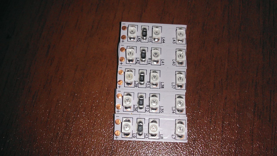

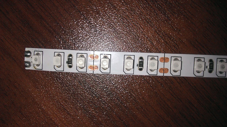

2. Диодная лента или готовая печатная плата с диодами.
Лучше использовать ленту на которой расстояние между диодами будет минимально.
Приступим:

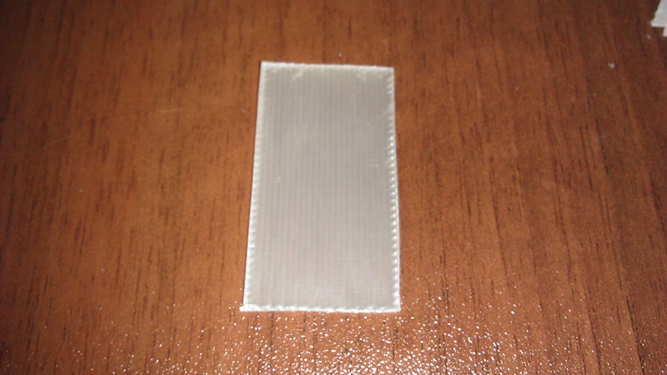

1. Из текстолита вырезал платформу;

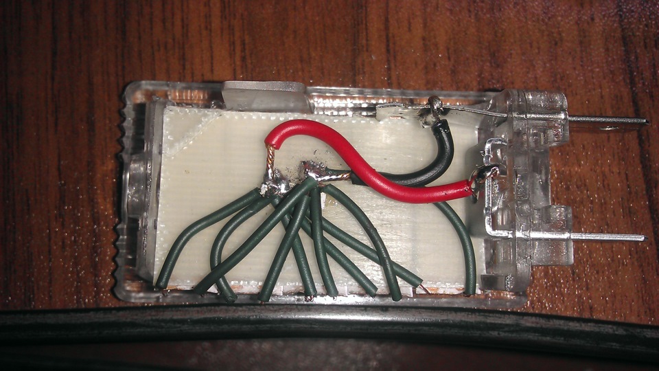

2. Наклеиваем ленту на платформу;
Идеально входит по 3 диода в ряд. Всего 5 рядов.
Итого 15 диодов.

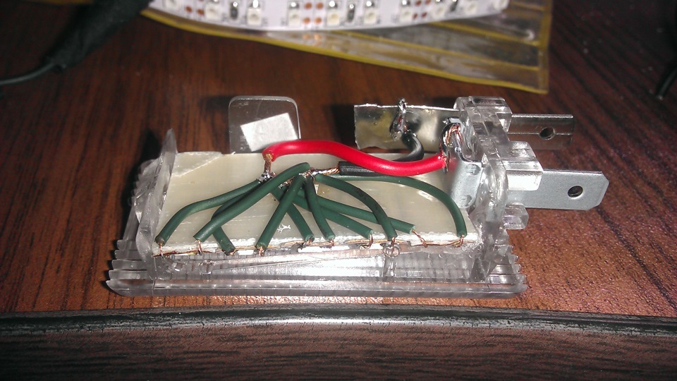

Далее с одной стороны срезаем все выпирающие контактные площадки для пайки.
3. Так как места на плафоне не много, провода выводим на обратную сторону платформы.
Одну ножку контакта лампочки срезаем.
Подпаиваем провода к ножкам.
Диоды с платформой к плафону лучше сразу не фиксировать.
Фиксацию сделать после установки в бардачок.
К примеру залить термо пистолетом.

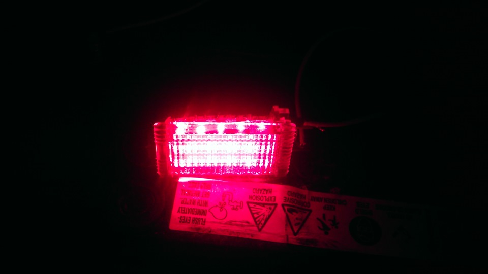

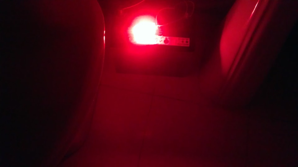

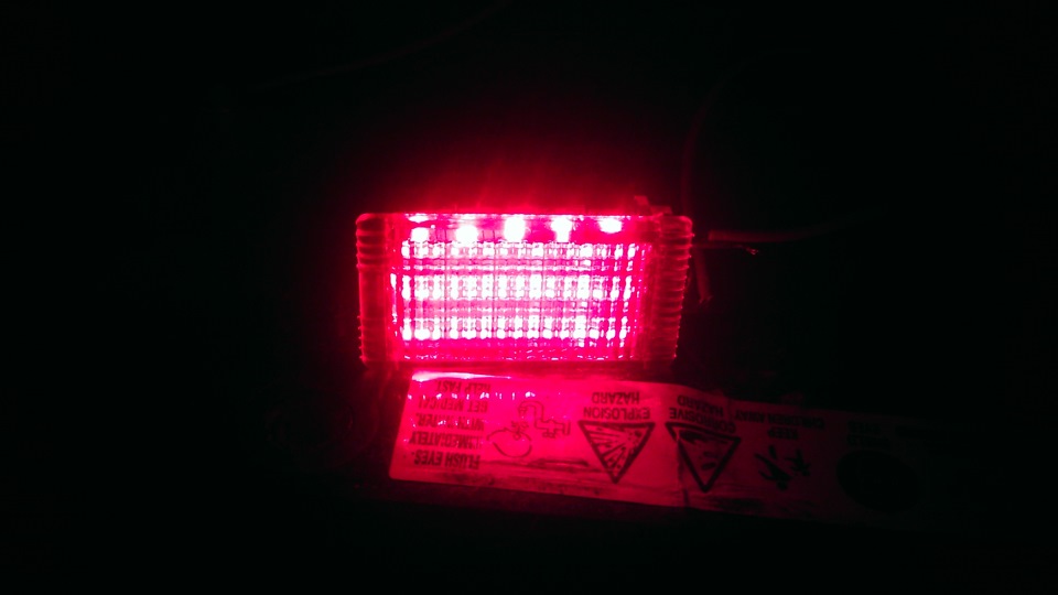

Готовый вариант:
Светит ярко и равномерно. Скачков подсветки нет.

почему штатную лампочку не оставил?
Смысл? Диодное освещение лучше. Экономнее, меньше тепла и не боится тряски.
Да и мне нужен был красный цвет.
Очень рекомендую добавить дополнительный резистор последовательно в цепь питания лент. ленты все расчитаны на питание 12В, а в авто далеко не 12, а 14, поэтому лента долго не прослужит — проверено лично. думаю здесь будет достаточно 80-100Ом в качестве ограничительного резистора
Ух. Благодарю за профессиональную рекомендацию. Учту.
у меня много уже всяких подсветок, поэтому есть небольшой опыт использования светодиодов из лент.
Да да. Смотрел. Много интересного и главное полезного.
Спасибо!
