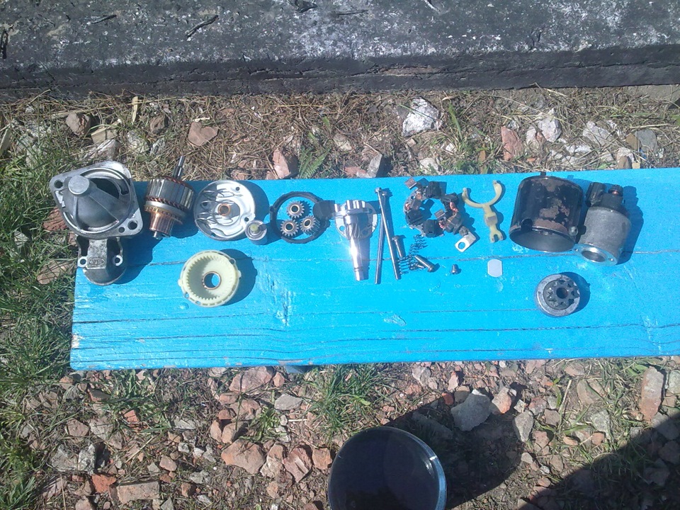

Всем привет!Хочу рассказать про проблемы со стартером!Может кому будет интересно!По электрике все в норме АКБ заряжена, стартер крутит но двигатель не схватывает совсем!До этого схватывал, но с N-ной попытки!А тут перестал совсем!Снимаем стартер, как это делается описано не один раз!Кому будет интересно пишите подскажу!Снимаем с него бендикс!
Разобрать его.снять с него обойму ка на отечественном не получилось, но это нужно было сделать вариантов не было,
ролики диаметром 6 мм должны быть, микрометра под рукой не было, штангенциркулем мерится около 5,9 мм естественный износ, в магазине берем сверла на 6,1 и выпиливаем из них ролики, та часть которая в патрон дрели вставляется, и вставляем их вместо родных, так как износились не только ролики но и их посадочные места, то не переживайте смело влезут, собираем все на место,
бендикс будет крутить как надо, но на самом деле в своем городе я не нашел сверла на 6,1 мм, нашел что было рядом на 6.5 мм влез только один новый ролик, остальные все старые, но эффект нужный был достигнут, машина заводится с первого раза, и параллельно со всем этим мероприятием, изучив просторы инета, был заказан новый бендикс, фото старого с усиленной обоймой и нового 6127 GHIBAUDI

Забыл фото стартера в разборе закинуть

6127 GHIBAUDI проходил примерно год, после чего забился грязью, грязь не давала втулкам занять рабочее положение, он начал прокручиваться, разобрал, почистил, износа нет, собрал обратно, лежит про запас!
Kpauf SDM6730 заказал вот этот, качество исполнения на мой взгляд лучше, (так как у GHIBAUDI шайба не цельное кольцо, а две полулуны, через щель между которыми и забивается в него грязь), у этого эта шайба цельная, грязи меньше внутрь попадет! Ну и цена на данный момент вообще рулит
На Kpaufе езжу уже год полёт нормальный!
