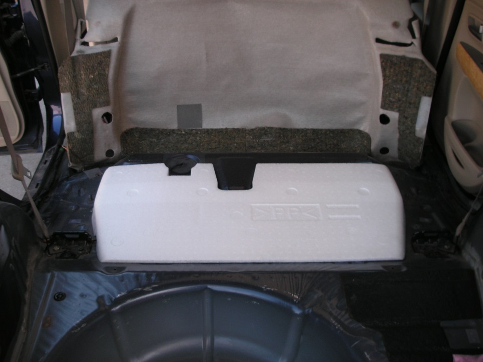

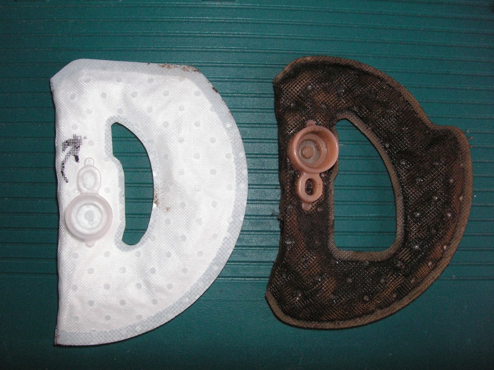

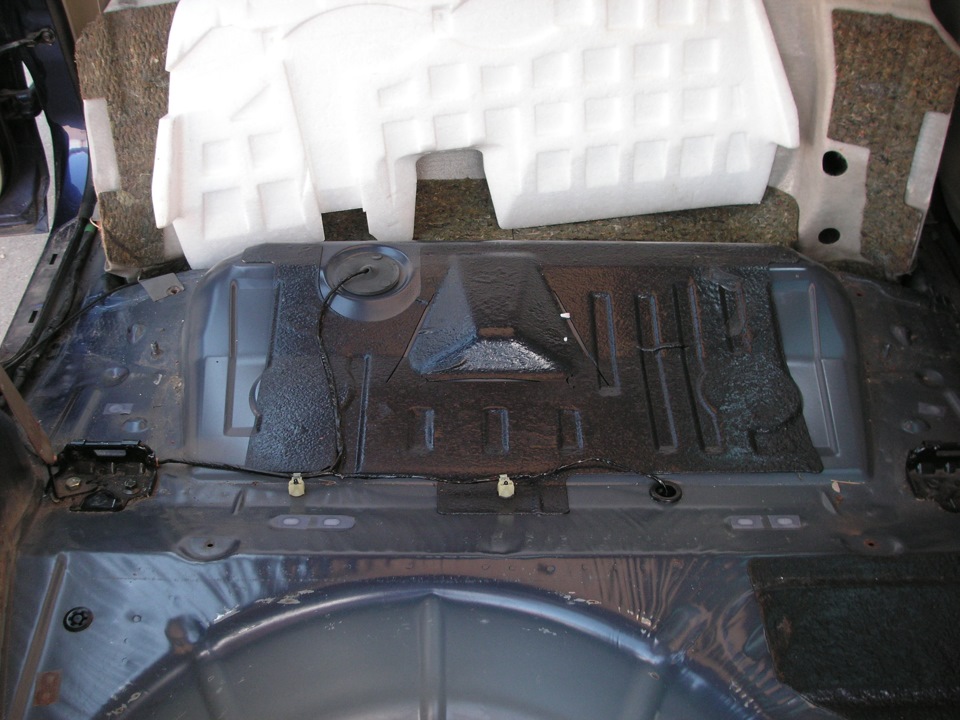

На выходных решил "сунуть нос" в эту колбу, посмотреть в каком там состоянии сетка и заодно её заменить.

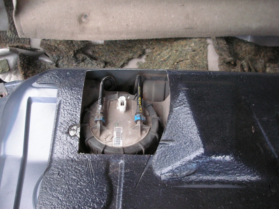

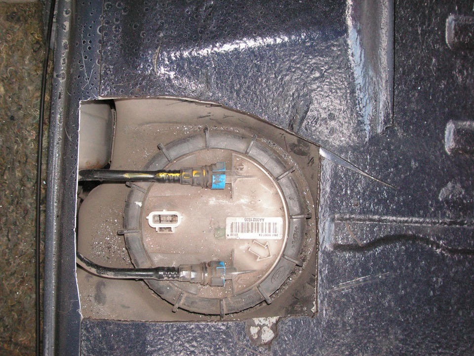

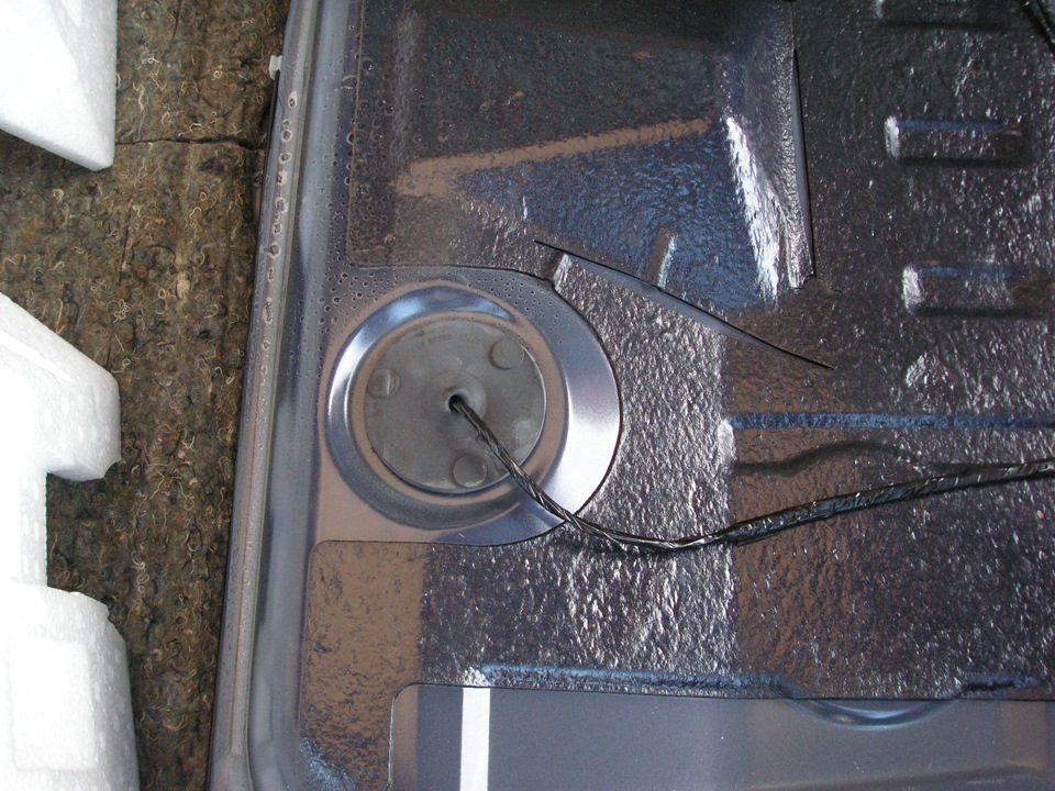

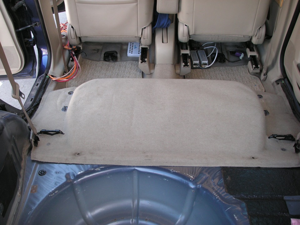

Есть два проверенных способа чтобы вытащить колбу: 1) снять бак и вытащить колбу 2) вырезать под сидениями люк небольшого размера и через него вытащить колбу.

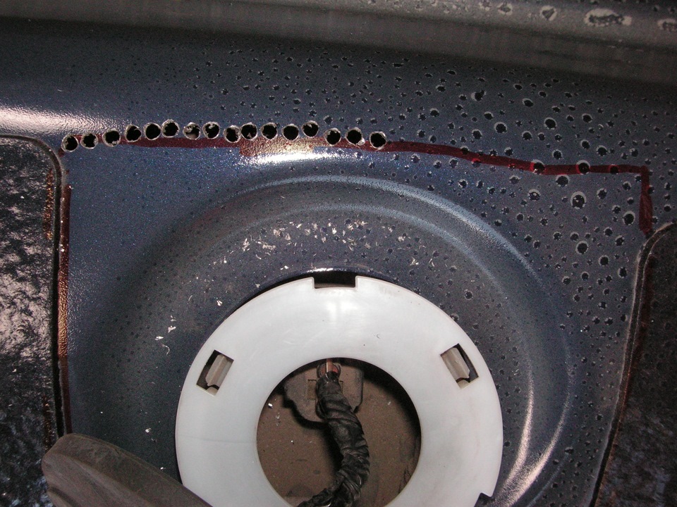

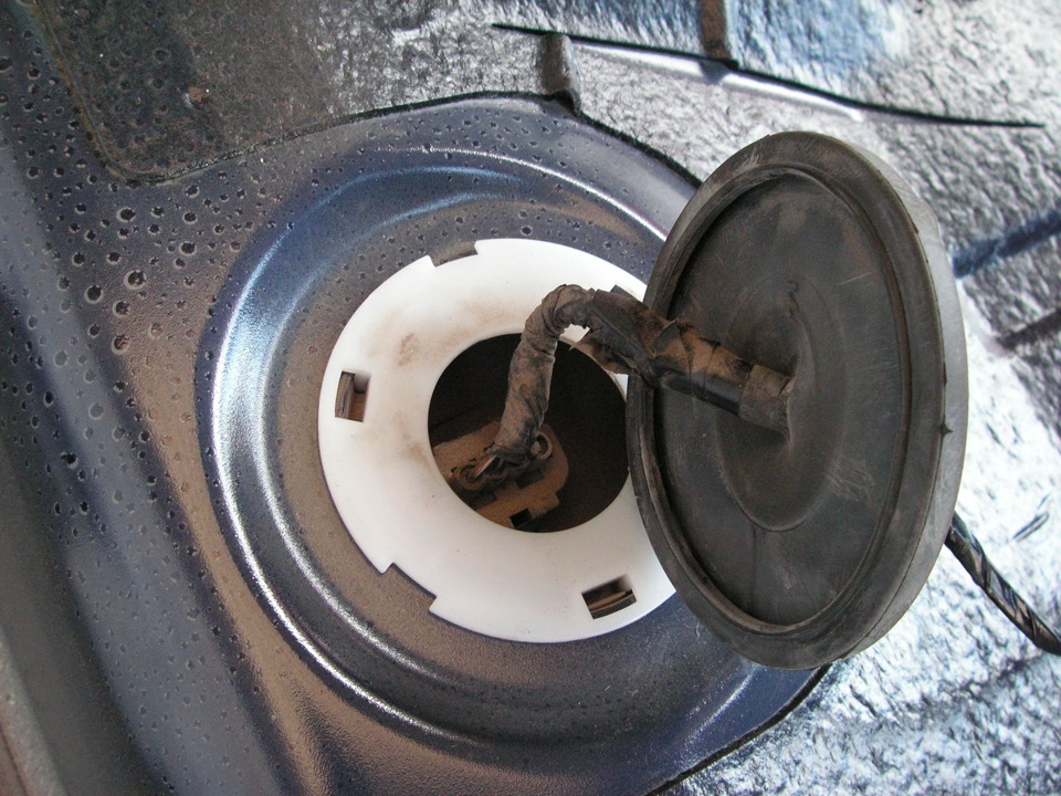

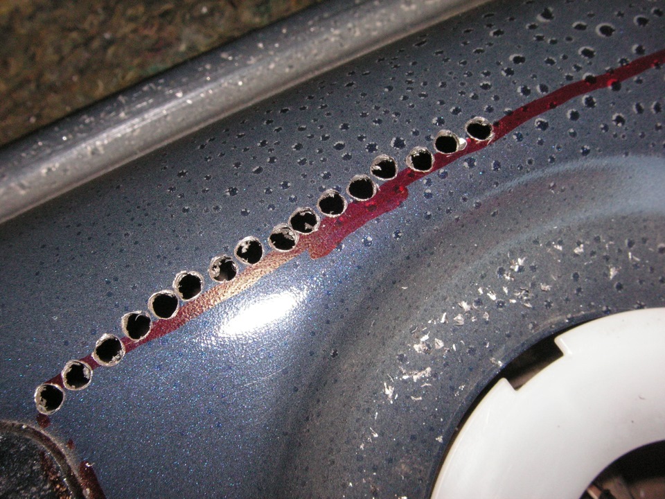

Второй способ хорошо описан на форуме. Резать в салоне болгаркой, да ещё рядом с бензобаком я не решился, поэтому взял шуруповерт и высверлил люк.

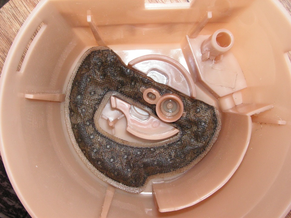

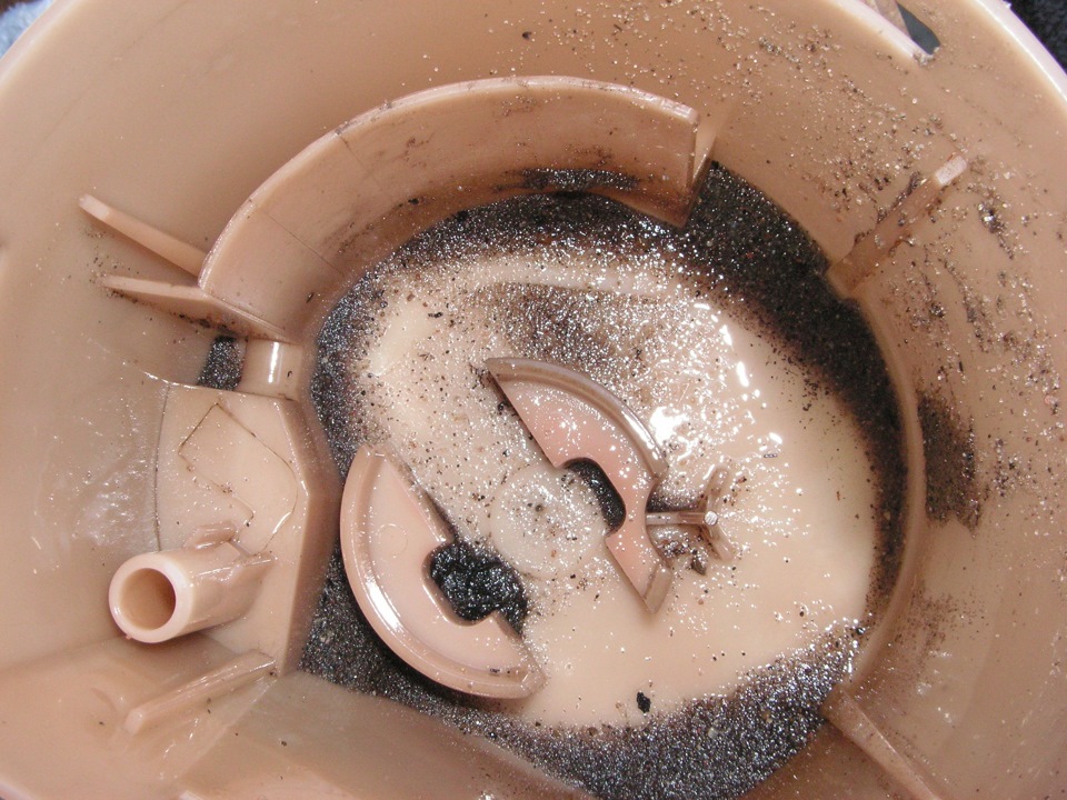

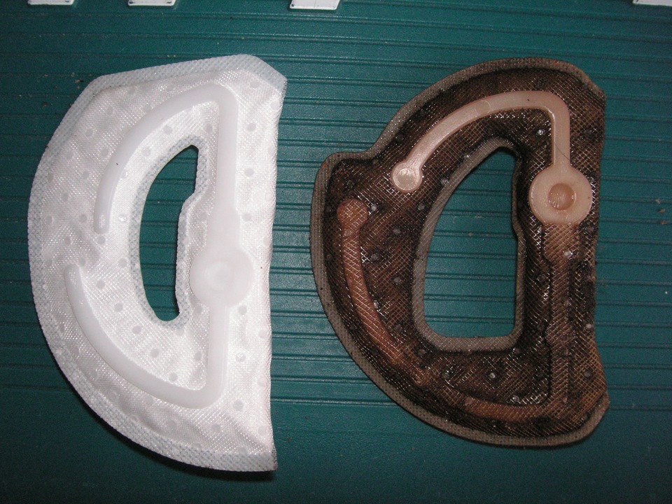

Времени это заняло часа три с перекурами. В колбе было полно песка, как на пляже прямо :) Сетка вся загажена.
Думал сейчас я старую выкину, а новую (Krauf 770B443 за 326р) поставлю, но не тут то было, новая немного отличается и свободно в колбу не втает. Нужно либо эту сетку подгибать, либо в колбе пластик который мешается убирать. В общем промыл старую сетку, и собрал все обратно.
По сему имею к знающим людям вопрос: какую сетку-фильтр все-таки надо купить, и есть ли вообще такие сетки как у нас стоят изначально с завода?

А вот песок, это интересно. У моей в баке только рыжий налет и сетка смята внутрь была от разряжения и забитости, но никаких крупных фракций не было
встала, немного согнувшись. Не парься, у моей по этому поводу ничего страшного и неприятного не прозошло.

По сетке — я тупо на авторынке сказал "мне для демио DY", нашли какую-то, она отлично встала. А в целом ничего страшного если подогнуть, главное чтобы держалась норм.
У меня после замены сетки и насоса все нормально. Эта сетка плотно садится на свое место
не, нифига она не садится…
На штырек в углу натянуть и все
ну да, или вообще его отломать…скорее всего так и придется сделать
делай как все, не мудри. Если отломишь может шататься сетка — это не есть хорошо. Края немного подгибаются когда на место садишь сетку и все
я тоже по началу сверлил, потом зубило взял и в путь))
и добро пожаловать в наши ряды "с люком под сиденьями" ;-)
так а чем тебя эта не устраивает? я уже третий раз такую ставлю за 2 года эксплуатации, насос же развернуть чутка можно…да и что плохого в то, что сетка немного согута? функциональность ведь не нарушается, ставь и не парься ;-)
