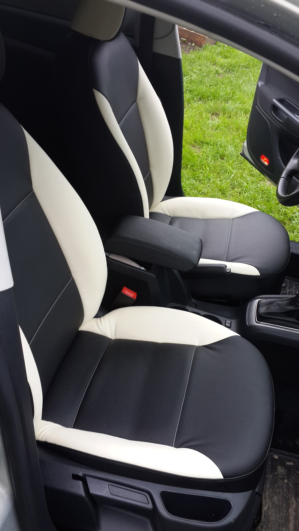

4) Передний подлокотник
Необходимые инструменты: две шлицевые отвертки, строительный степлер, клей, канцелярские прищепки
4.1 Снимаем крышку подлокотника: открываем до упора вверх и поддевая по периметру отвертками скидываем саму крышку. (фото 20)
4.2 Отверткой отрываем скрепки со старой обшивки и снимаем ее.
4.3 Примеряем и аккуратно, но сильно прижимая пристреливаем степлером новую кожаную оплетку (фото 21)
4.4 Мелкие хвостики кожи, которые не прихватить степлером, намазываем клеем и подгибаем, прижимаем канцелярскими прищепками и оставляем на ночь. Ставим подлокотник на место. Все красиво и выдвигается, как родной

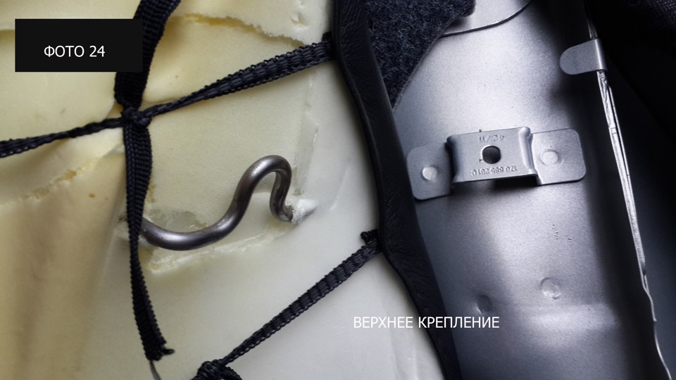

4.1 Снятие боковины: суть трудностей крепления боковин в том, что застежки у них расположены довольно специфически. Лучше смотреть на примере (фото 22, 23, 24)
Снимаем последовательно: Верхняя застежка — принцип сгибания лука. Снимаем подушку сиденья. Откидываем спинку. Левой рукой тянем за середину подушки на себя (в сторону водительского подголовника) правой сверху сплеча весом давим на боковину. То есть как будто сгибаем лук. Снимается верхняя застежка. Теперь нижняя застежка видна и все в принципе понятно: для ее снятие саму боковину необходимо обратно прижать максимально близко к ее посадочному месту и стягивать вниз, если не снята подушка сиденья то вниз боковинку с крепления не сдернуть.
4.2 Обратно устанавливается боковина в обратной последовательности: сначала нижняя потом верхняя. При застежке нижней будут проблемы, чтобы избежать очень желательно снять часть пластикового порога, так как он очень мешает крюку встать на место. Устанавливаем боковины перед установкой подушек, то есть предпоследними

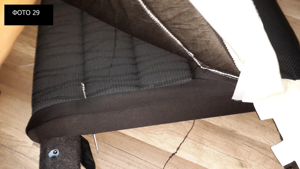

6.3 Одеваем чехол, при протягивании утяжечной нити один нюанс – так как спинка твердая, то нити выводится не сзади, а сбоку сиденья и там же затягиваются (фото 29).

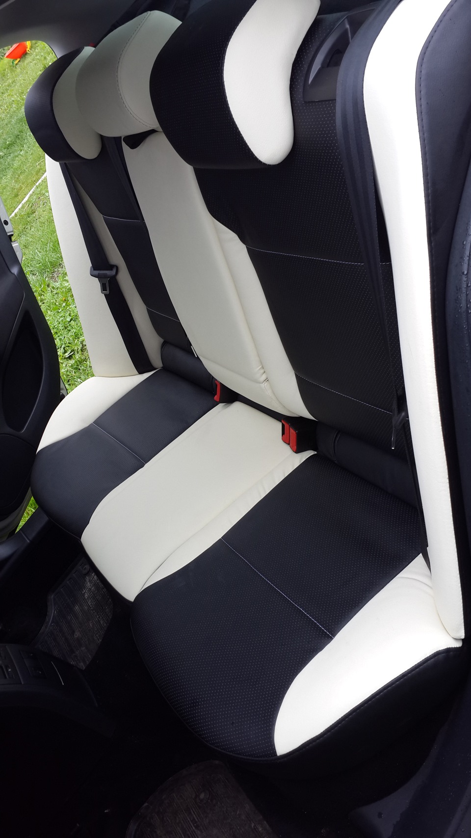

8) Радуемся результату!))))

а что за чехлы?
Prochehli.ru
Спасибо
А почему такие дорогие чехлы?
Потому-что они офигенные. Они точно стоят своих денег. Никакой автопилот рядом не стоял. После грамотной установки это практически перетяжка.
А сколько по времени вы их инсталировали? И их все ушивать нужно?
Установка 2 дня заняла. Чтобы было качественно и красиво ушивать надо все. Почти 3 года эксплуатации с 2мя детьми доказали качество этих чехлов. Сейчас продаю октавию, покупаю Форд Галакси, чехлы буду брать опять такие, правда они для 3х рядов будут стоить 16, но они и этого стоят))

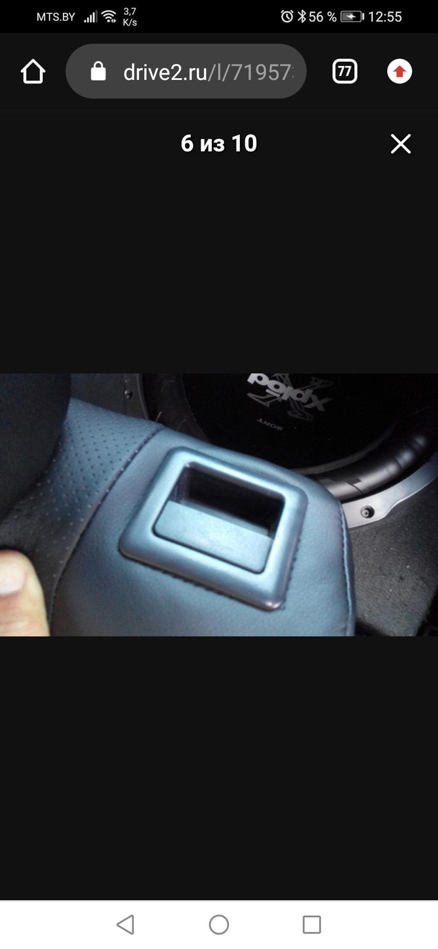

Слушай, а на заднем сиденье, на спинке, чтобы вставить заглушки сверху, где кнопка складывания сидений, чехлы надрезал?
Нет, у меня под них уже были вырезы. Только пластик предварительно снимал
У меня чехлы автопилот, вырезы то есть, и пластик снял, но вырезы меньше диаметром чем пластик…вот думаю подрезать чутка?)
Подреж, не бойся, экокожа хороший материал, не рвется и не тянется, проблем не должно быть, как я понял. У меня точно не было за 3 раза опыта общения с ним. Все отлично

А как ты пластик этот снял?
P.S. перевозил дверь 2 метра, и кажись чуть задел, теперь красный язычок всегда как бы открыт. Хочу спрятать, но полезть не могу
Ой, а может лучше фото, я уже даже и не помню о чем речь?)))) Полтора года прошло
Выложил тут www.drive2.ru/l/7717370/
Не помнишь?
Отписал там

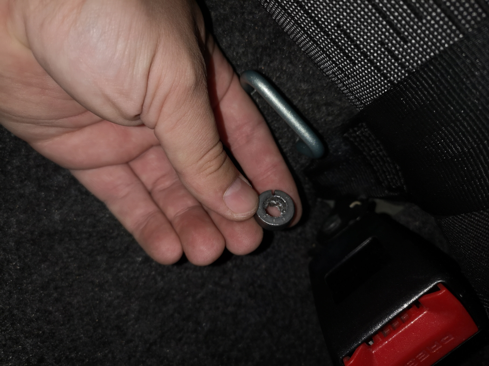

доброго времени суток. Есть такой нюанс. сорвал болт крепления ремня безопастности (по центру) осталась торчать шпилька…
такой вопрос какова длина болта? я прикрепил кронштейн ремня на оставшуюся шпильку и на нее же накрутил гайку резьбы на шпильке хватило почти на всю длину гайки.
