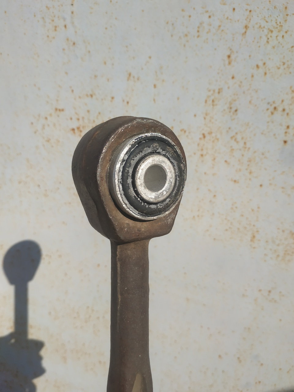

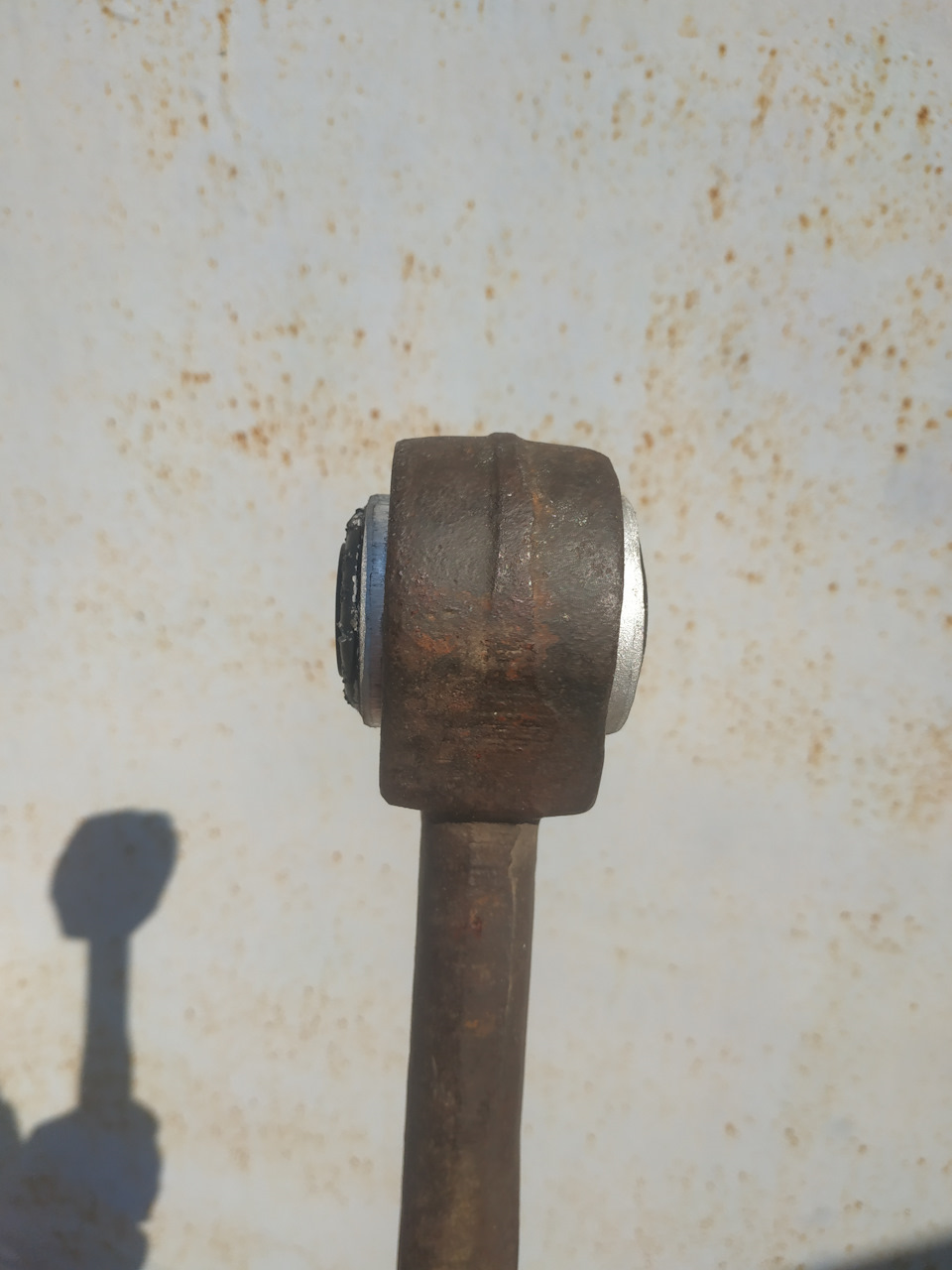

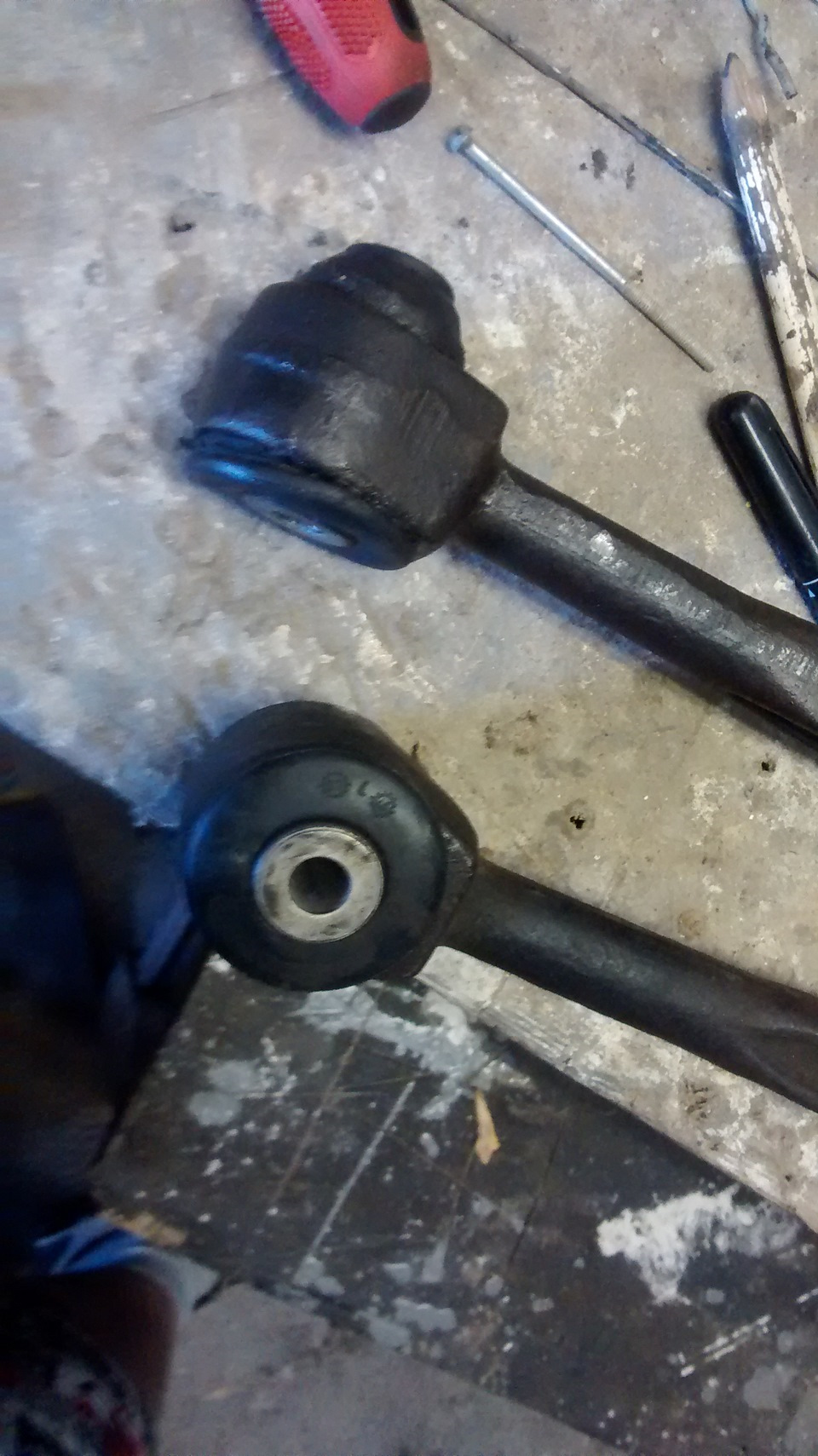

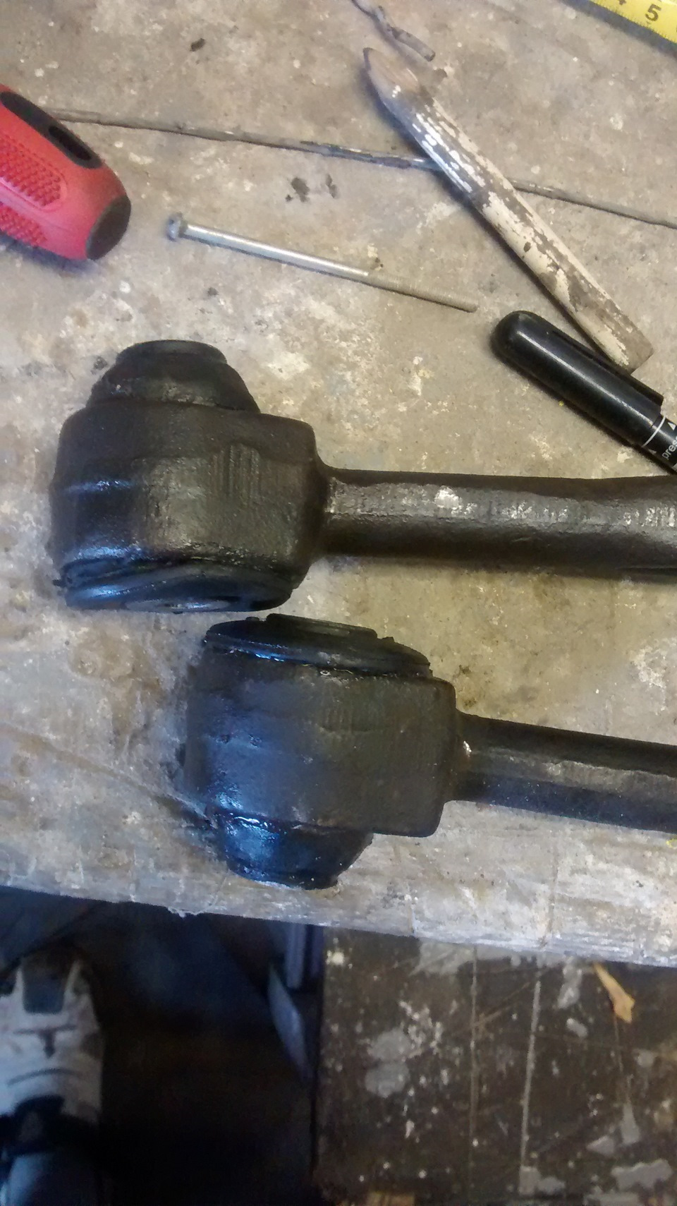

Сайлентблоки: с/б для 41-го рычага, сверлить домики не нужно.
JP Group 1151150200
Обновления 16.08.2016

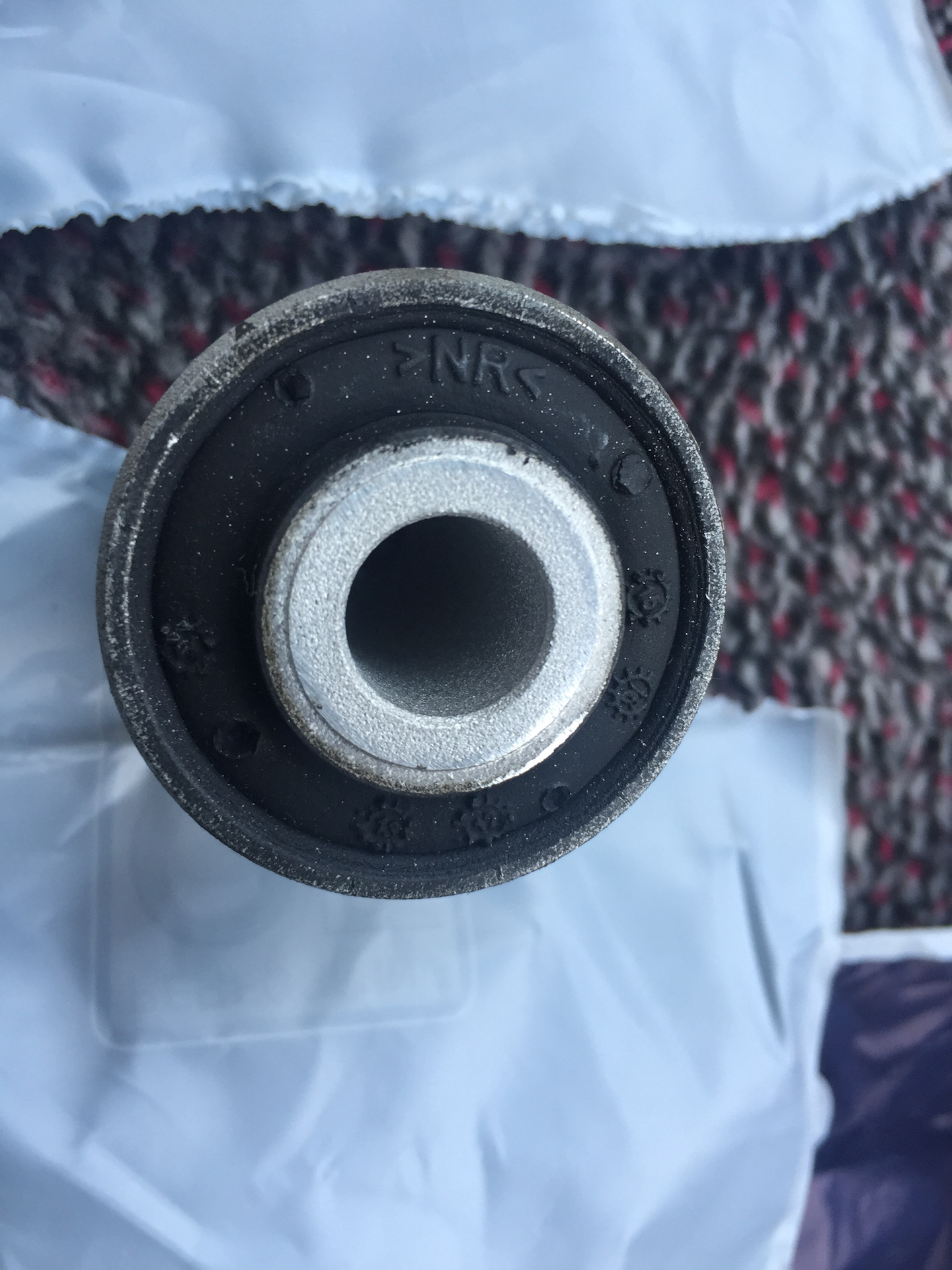

Сайлентблок от пасата ruville 985431
Ходит отлично, при установке нужен пресс, так как очень большой натяг — 1 мм. Но обойма алюминиевая и встает, главное не перекосить. Практически вечный.

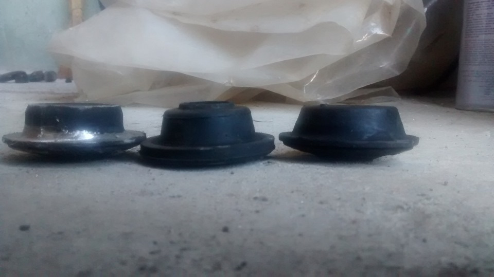

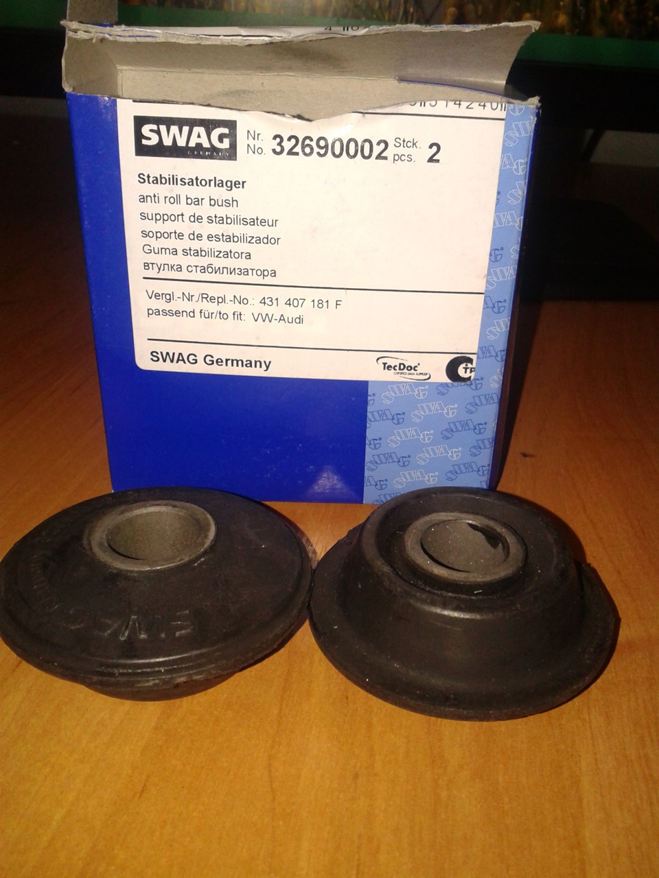

"Грибы". Тут стандартно — от ауди.
SWAG 32 69 0002

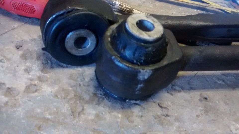

Доработанная — сток 41 — сток ауди

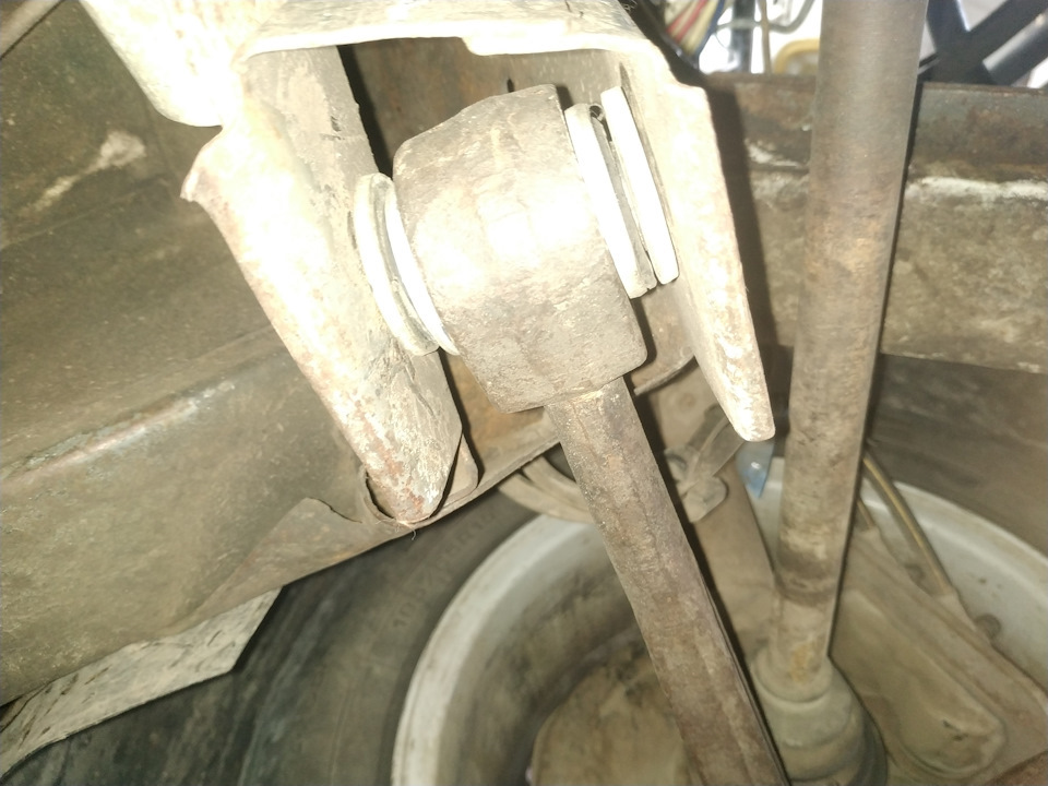

Я вот никак в толк не возьму- какова роль этой шайбы? Что она ограничивает?
Сайлентблок от пасата когда поставил…шайбы надо подлаживать под него?
да, подкладывал

Я себе сейчас сделал бюджетно: сайленты — совок, грибы — с Ауди (точить нужно, и точить много) ромашки тоже с ауди вроде, втулки стаба — обычные, полидрянь какая нибудь.
как ты в тему с подвесочкой, но я видимо буду полиуретан покупать, комплект сайлентов и втулок не шибко дорогой, да и в принципе это будет ремонт на всю оставшуюся жизнь моськи) а вообще чем-то там отличаются 41 рычаги от святовских, надо поизучать. Опору с подшипниками шибко дорого полиуретан брать, так что фордоопоры придутся кстати.
СВ рычаг отличается посадочным местом
41 рычаги — 39 мм
Святогор — 32 мм
Точить сайленты придётся, в домик не влезут. Ромашки тоже подточить надо будет, только не перегрей, а то резина отстанет от металла.
Точить с/б еще посмотрим, что бы потом шайбы не пришлось подкладывать. Грибки тоже посмотрим, рычаг уже подизношен, помню в прошлый раз как менял то родные со свистом залезли
