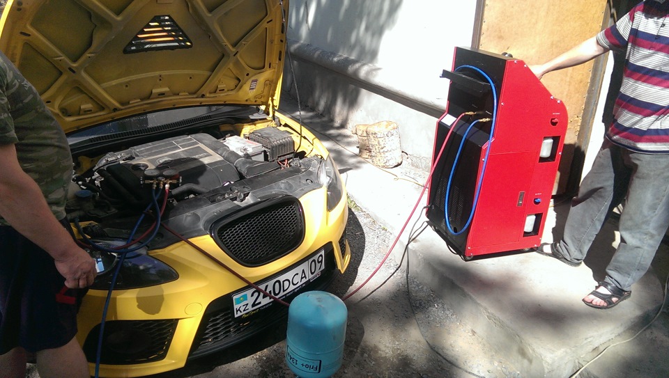

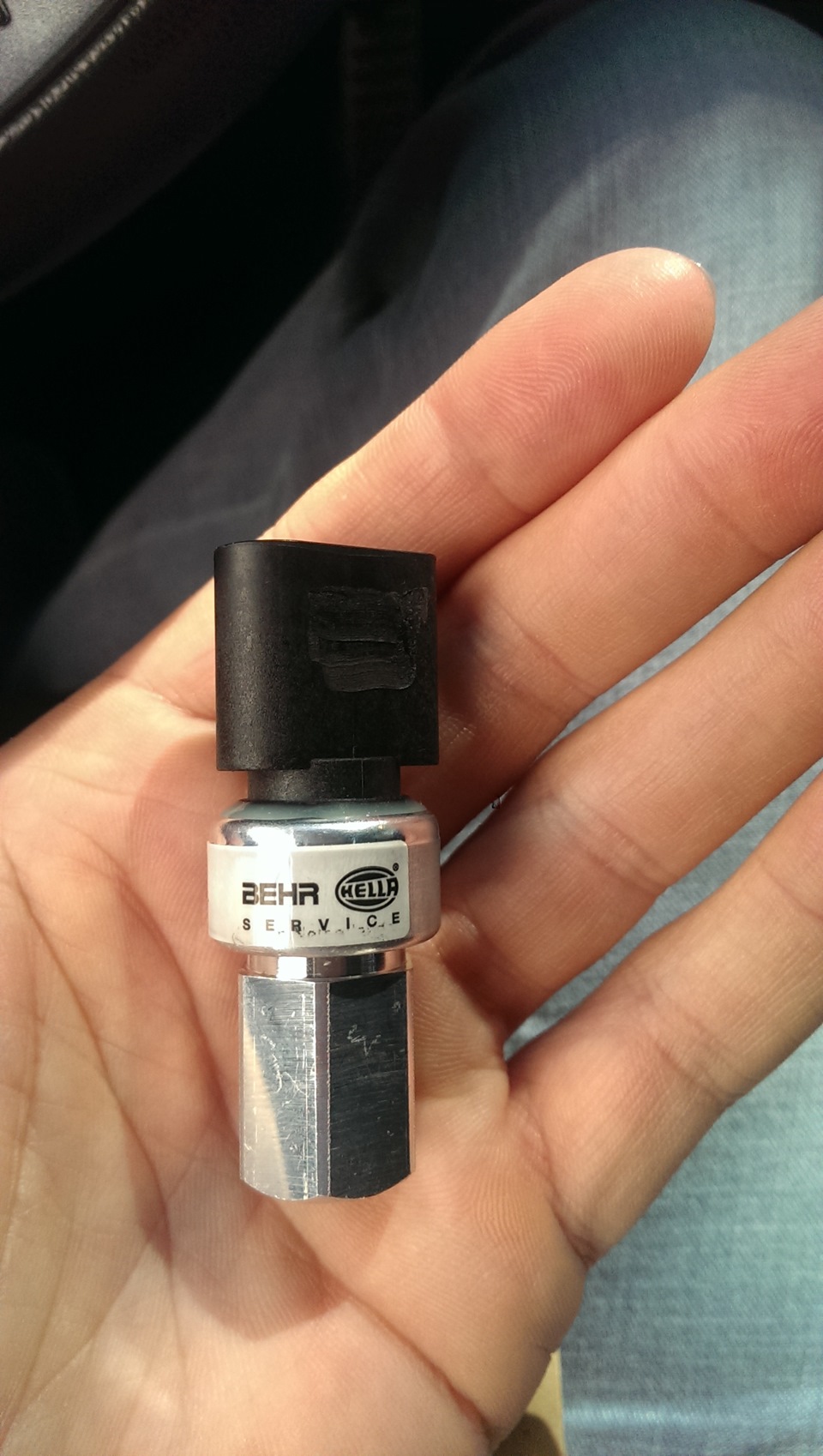

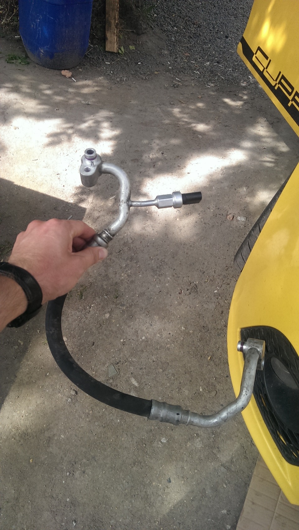

Всё ближе тот момент когда в машине не останется мест куда я ещё не залезал)))) На этот раз пришлось прокачать в прямом и переносном смысле кондиционер. Машина мне досталась с неработающим кондеем и как то в зиму он не очень был нужен, бывший хозяин сказал что не пользовался, поэтому и не заправлял. На самом деле всё оказалось сложнее. Поехал на сервис кто специализируется по заправке кондёров, подкинули свою станцию и выдали вердикт что не работает либо компрессор кондёра, либо клапан который открывает подачу фриона…короче точнее они не могут определить, нужно чтобы электрику всё прозвонили. Меня как-то насторожил такой диагноз и я через друзей нашел другую мастерскую, приехал туда, подкинули станцию, сразу обнаружилась утечка, через датчик на верхней трубке, датчик считывает давление в системе и дает сигнал как раз на клапан который находится в компрессоре.

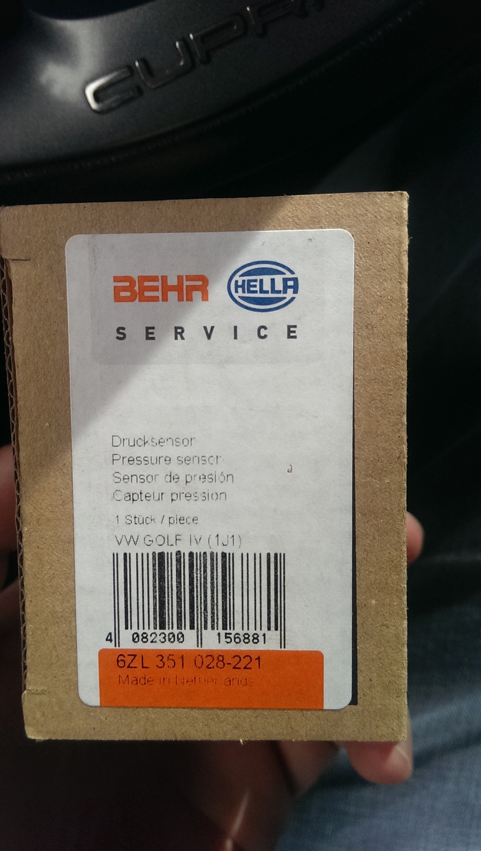

Пришлось снять защиту, сняли целиком трубку, заодно увидели что трубка прикручена каким-то корявым болтом, поменяли на нормальный, проверили не умер ли компрессор, он был живой, не прокручивался в свободном положении. Сняли датчик, но на замену был только какой-то ваговский, родного не было, поставили его, ничего не заработало, видимо по частоте он не совпадал и не давал сигнал на компрессор. Поехал искать датчик, конечно его нигде не было в наличии, заказал, пришел через 4 дня. Сегодня утром поехал в сервис, постаивои датчик, вот его номер если что.
Подкинули станцию и всё заработало.
Вот такие дела, теперь когда на улице +33 в салоне +24:)

Тоже в свое время наморочился кондёром на мерсе.Для себя сделал вывод что если кондёр не работает надо сторговывать минимум 10ку, а то и больше.так как там система замкнутая, если не работает значит утечка была (дтп/сгнила трубка и тысячу вариантов других поломок) и всякие сказки про то что нужно заправить, пусть оставляют другим.Если всё ок.то он просто может не так сильно холодить.и то это на машине 5+лет на которой туда с завода не лазили.Там да.можно откачать старый и закачать новый на аппарате специальном
недавно тоже датчик отказал!но у меня впаян он!я просто поставил перемычку и закачал газ(ушел когда менял турбу, нечаянно надавил на трубку и вышел фреон!
перемычка не годится. РД-ка по высокой или низкой стороне? компрессор можно так уграть
я вкурсе компрессор что можно убить, но выхода пока другого нет!щас движ буду снимать и заменю бочку!а пока так!просто если вдруг перестанет холодить, знач давка упала и пора выключать!

Аналогичная херня была на Купре. Все дело было в датчике, травил. Заменил только его, залил фриона и все ок.

интересно, с какого перепугу это РД-шка вылетела…\хммм
Может кто-то руками кривыми поломал, может брак, а может возраст.
поломать ее не поломаешь руками. а вот возраст-вполне возможно. сам я холодильщик)
