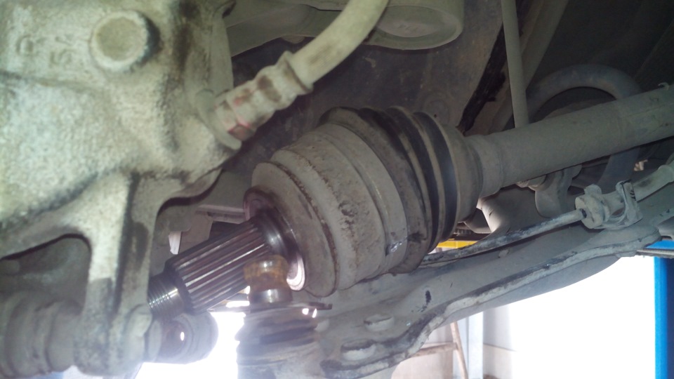

К замене представился только правый крайний пыльник, с намеком на трещину. С этим намеком я уже второй год езджу, решил пора менять.
Мастер промахался полтора часа пока заменил. Старый срезал, а новый одевал чуть ли не через задний проход. Что-то там не сросталось.Снимал полуось, потом центральный пыльник и так одевал пыльники по очереди. Потом смазка и полуось на место.
