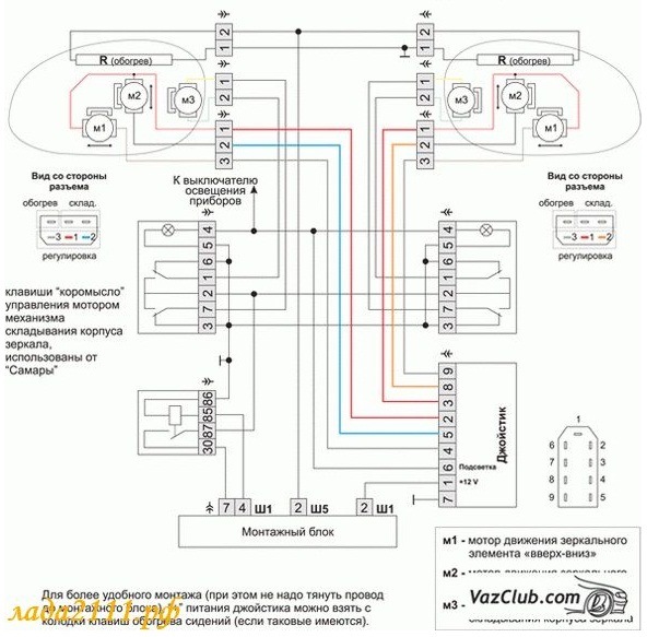

Установил Зеркала от Приоры на ВАЗ 21123 с электроприводом и обогревом и покрасил их в цвет машины. купил проводку (800р.) пол часа работы и зеркала заработали )) Схема подключения на фото.

спс за схему а то с проводкой не дали, а на обум как то не хочется.
Привет. Спасибо за отчет.Как мне в магазине дословно сказать что бы меня поняли какую проводку мне надо?!
Проводка электро зеркал для ваз 2110
у тебя контакты на зеркалах были два штекера домиком? Просто в продаже найти вообще не реально, а под заказ боюсь пришлют хрень не подходящую!
Да. два штекера было.
где покупал проводку?
на рынке.
блин, я у нас весь рынок обшарил, нету нифига((
Поскажи.
На фото нумерация конактов монтажного блока или разъёмов?
Если разъёмы, то с какой стороны?Со стороны клем или проводов.

А есть схема в хорошем качестве, тож взял зеркала и проводку, а вот схему подключения найти не могу
поищу… может и осталась…
отлично, очень буду ждать
добавил фото схемы
у меня джостик как на первом фото, там штекер не прямоугольный, а круглый. Боюсь что не подойдет схема по последней фотке. Именно на первой фотке необходимая схема. Вот ее нет ли у тебя в хорошем качестве.
Добавил. видно вроде хорошо… если что пиши — помогу.
вот отлично, благодарю

проводка купленная только от блока монтажного до зеркал? а от блока до средней консоли есть жгут?
есть… проводка готовая уже продается (вместе с джостиком) для подключения электрозеркал на ваз 2112
много гемороя засунуть в среднюю консоль проводку?
Я не проводил в центральную консоль… расположил джостик рядом с корректором фар слева от руля. Если в консоль совать то скорее всего прийдется ее снять или приподнять… впринципе это не сложно… и особых трудностей вызвать не должно.
