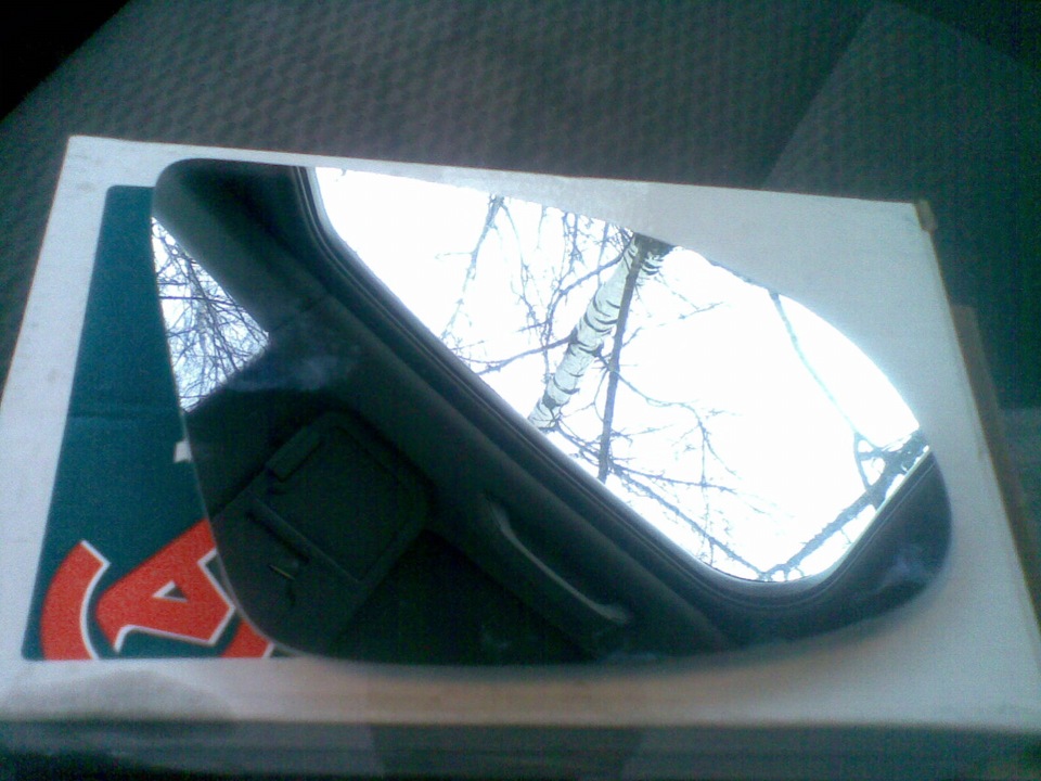

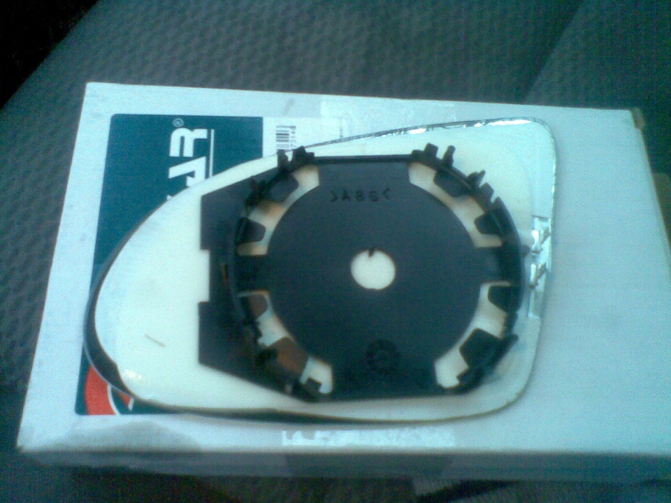

Вот так оно выглядит только что вытащенным, первые впечатления не очень от дешевого пластика
С обратной стороны все иначе, тут все гуд!
отражает лучше старого и без кривизны

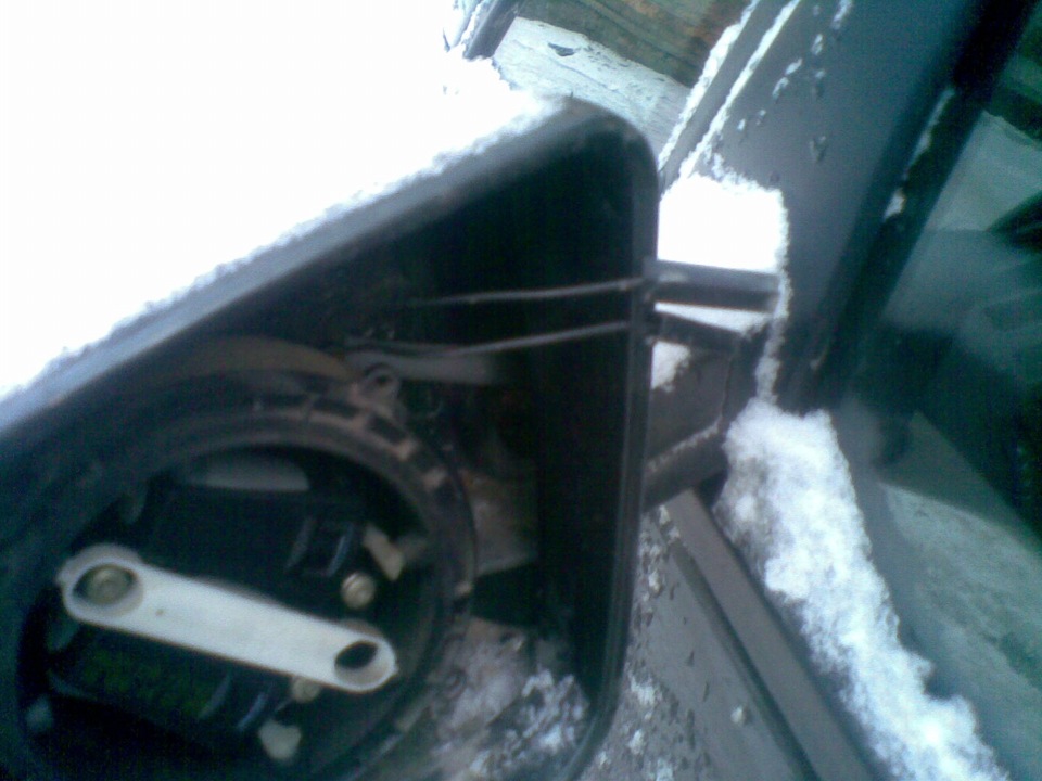

Чтобы снять старое зеркало, надо максимально завернуть его вовнутрь и потянуть из защелок на себя за торчащий край
Видим, что 2 проводка подогрева проложены в корпус еще с завода, спасибо немцам за это.
Одеваем контакты на новое зеркало и защелкиваем стекляшку в корпус, и вуаля!

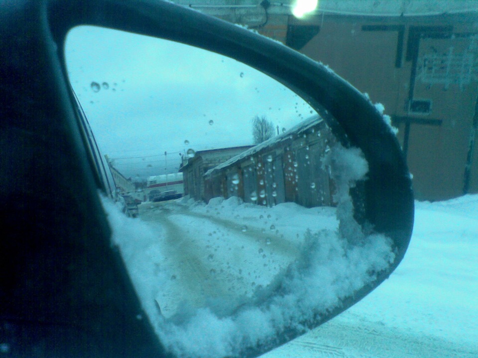

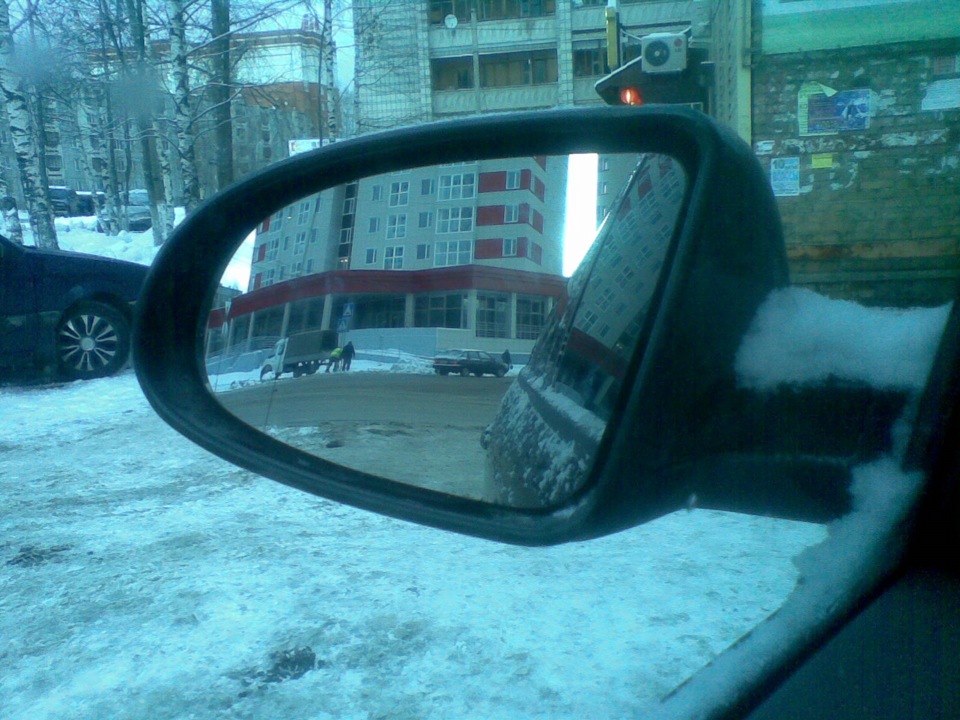

Проверяем работоспособность, на улице -10, через 30 секунд вот такая картина
Капельки есть как ни что иное, как растопленный снег. На ощупь зеркала чуть теплые, примерно как рука.
Мне нравится, теперь можно забыть о заледенелых и запотевших зеркалах.

Великолепно! Сегодня я себе такие же поставил, проверял их так: включил обогрев заднего стекла подождал 1 минуту, подышал на зеркала они замерзли но через 5 сек. оттаяли все работает :)
