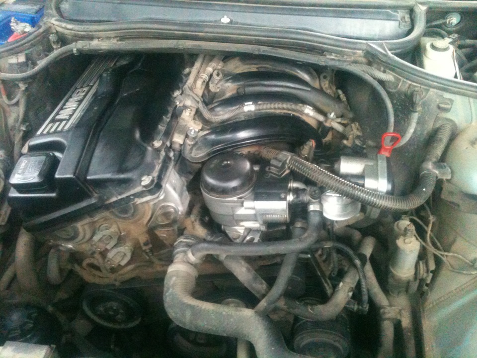

Начало активно уходить масло… Уходит скажем так, со всех щелей…
Основные щели, это через соединение маслянного стакана с теплообменником и вакуумный насос.

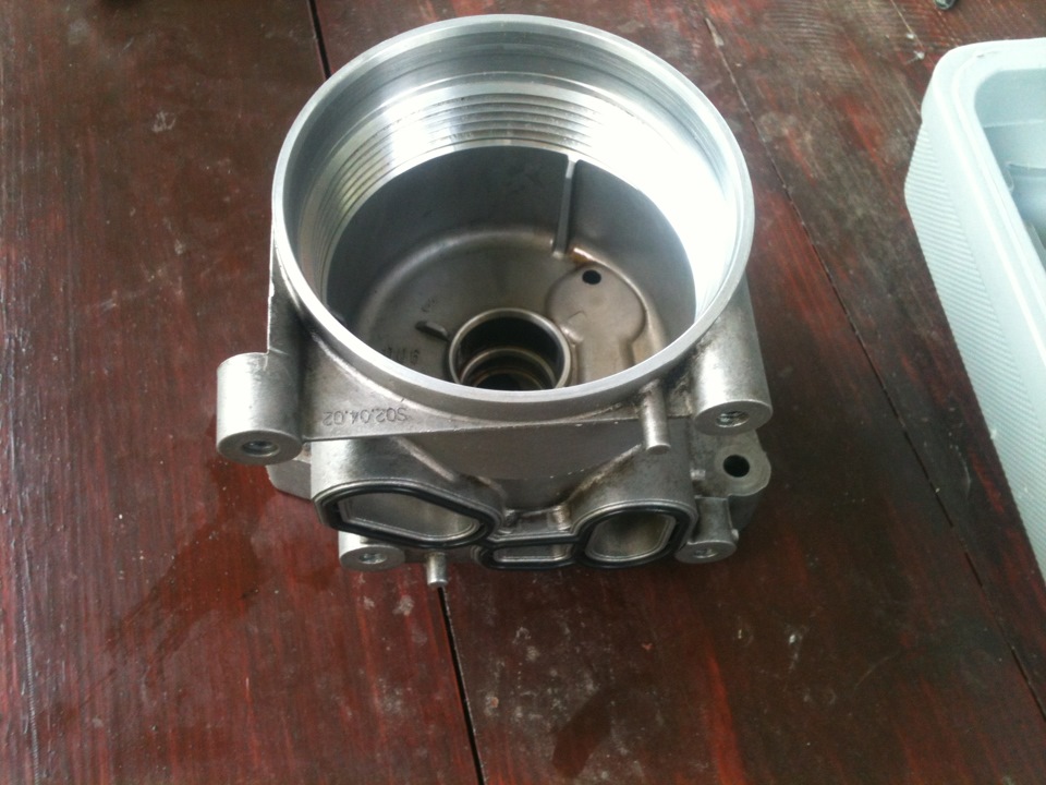

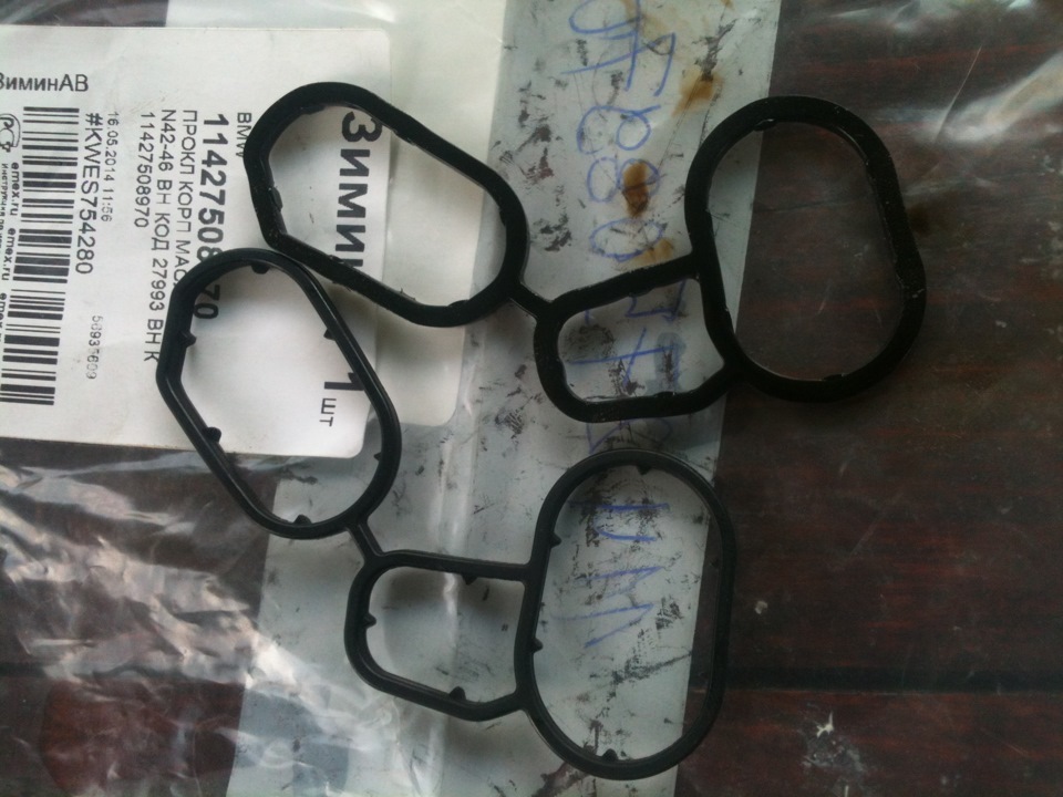

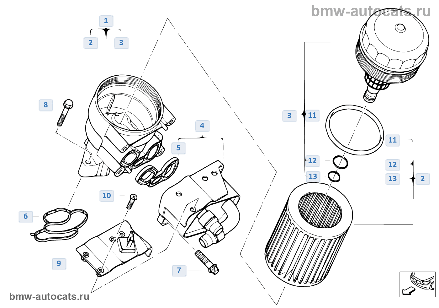

Дошли руки до маслянного стакана с теплообменником. Заказал прокладки. Взял сразу две прокладки. Уплотнительную и профильную (под номерами 5 и 6).
Профильная прокладка — 11 42 7 508 970
Уплотнительная прокладка — 11 42 7 508 971
Прокладки менял без слива Охлаждающей жидкости. Проблем из-за этого не возникло.

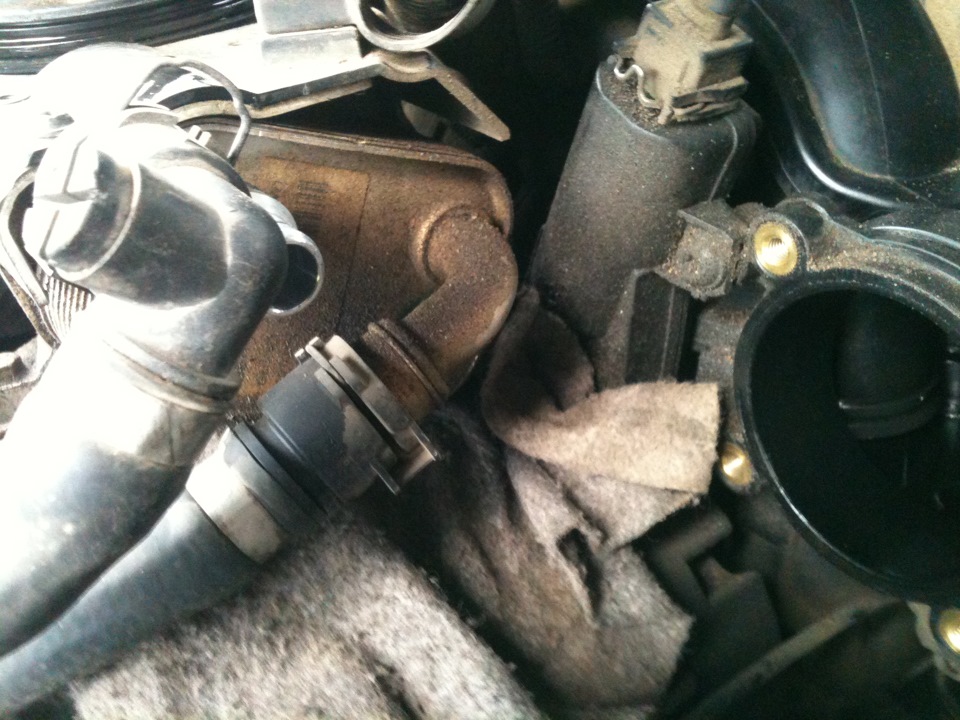

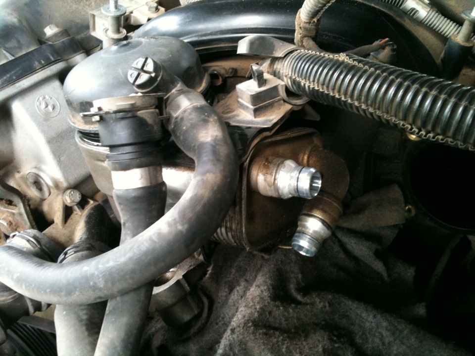

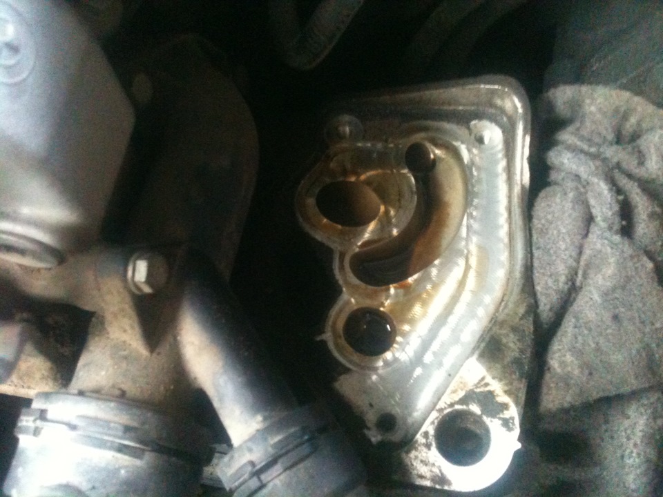

На картинке видно, откуда сочится масло, при том что основную грязь я уже протер.

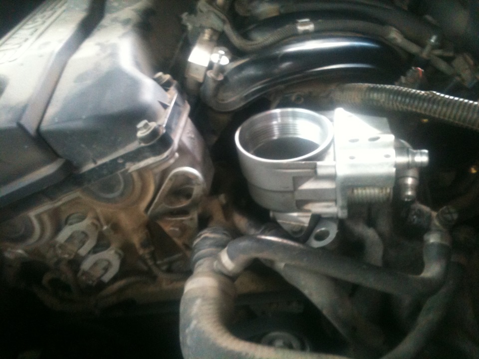

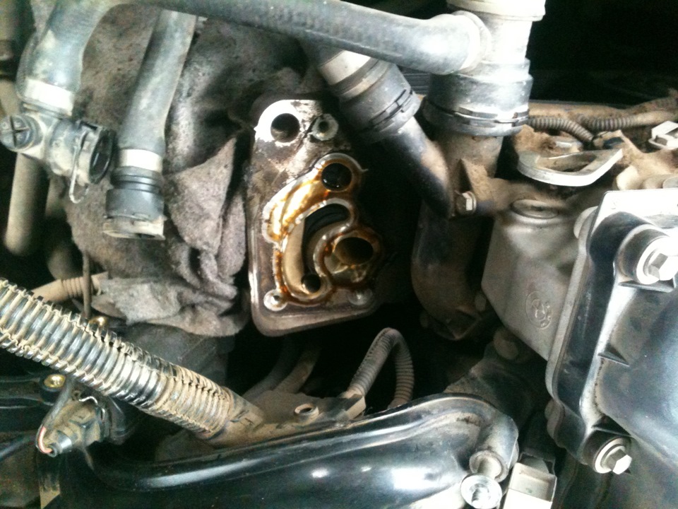

Снял, все что может мешать, для свободного доступа к теплообменнику. Снял воздушный фильтр и ДИСУ. Накрыл генератор тряпкой, чтобы не попала на него охлаждайка и масло.
Далее осторожно отсоединил патрубки ОЖ от теплообменника. Предварительно нужно откырть крышку расширительного бочка, дабы завоздушить систему и ОЖ спустилась максимально вниз. Таким образом верхние патрубки остались у меня пустыми и я без проблем снял патрубки. Максимум что вылелось, это грамм 20 охлажайки, и то что была в теплообменнике.
Кстати, незабудьте открутить крышку маслянного стакана и открыть маслозаливную крышку, что бы масло ушло все вниз и не вытекло при съеме маслянного стакана.

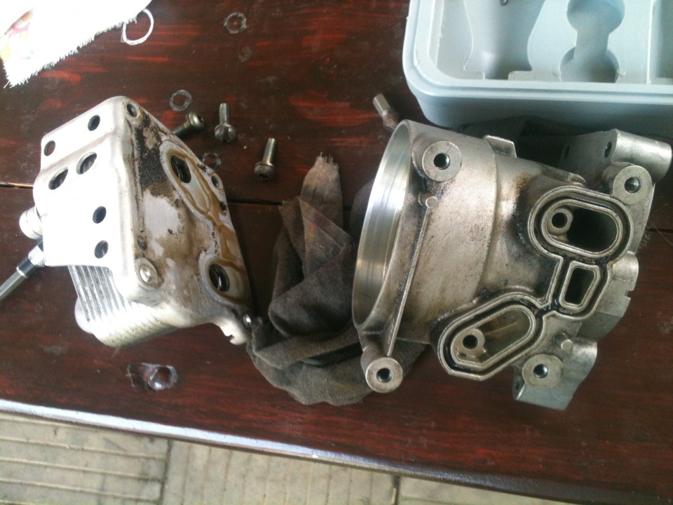

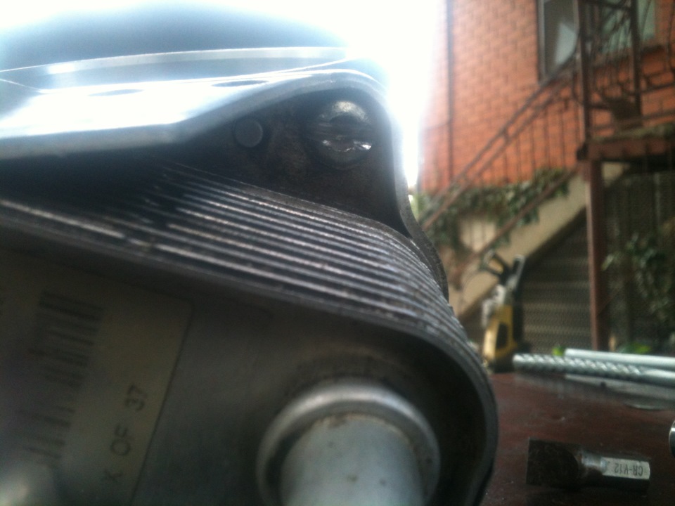

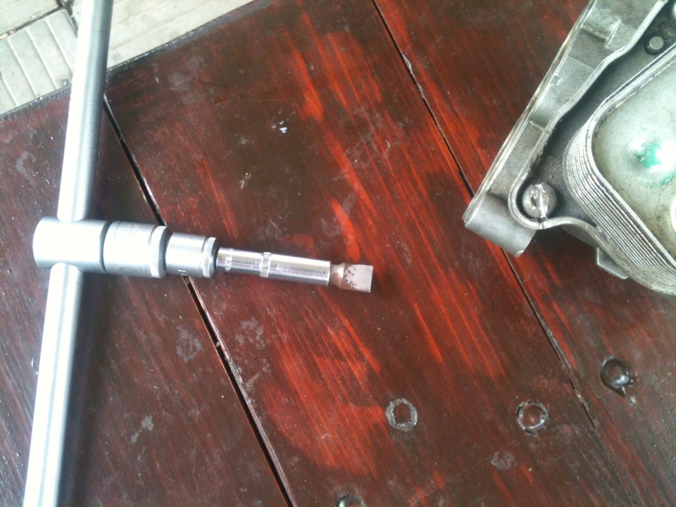

Сначала думал обойтись малой кровью и снять только теплообменник, что бы заменить требуемую прокладку. Почти все получилось, открутил 3 болта, но самый неудобный болт, сука сорвался. Слизались все зацепы у торекса. и вот как это все стало выглядеть.
Надо что-то делать, т.к. не дело оставлять все на пол пути.
Решено снимать полностью маслянный стакан и колдовать над 4-ым болтом.
Стакан снялся без проблем, всего-то открутить 3 болта.
Вот такое говнецо и под стаканом оказалось

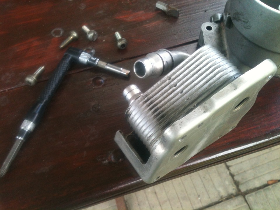

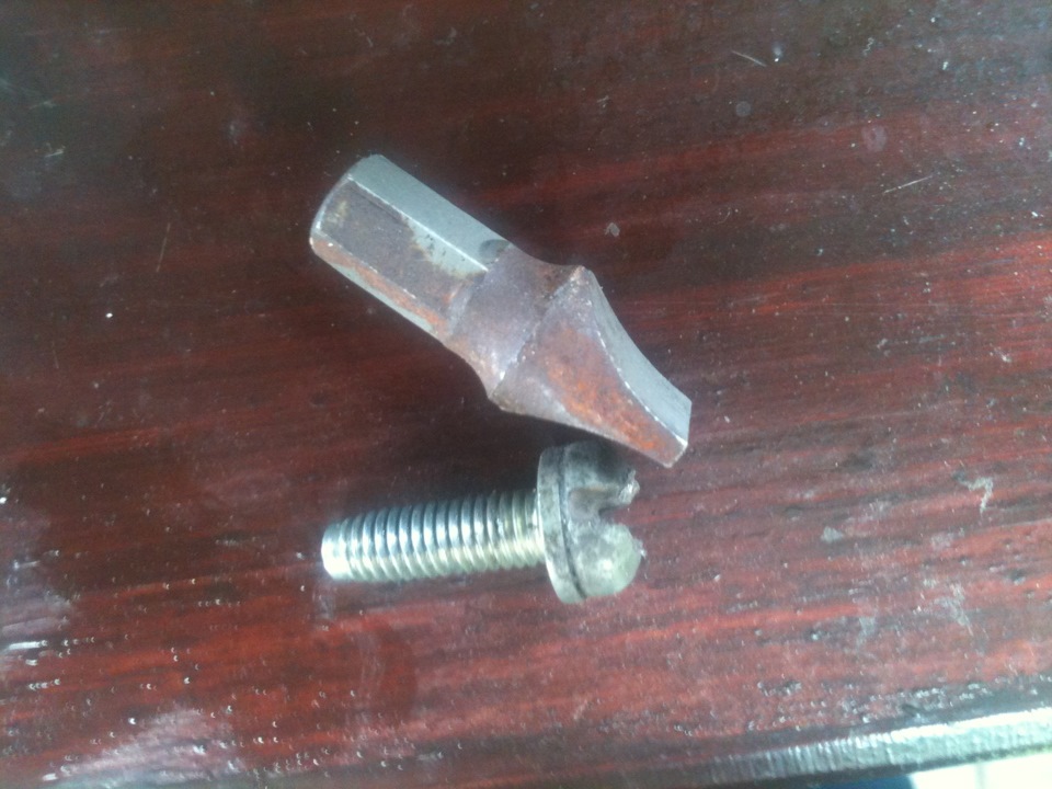

Вернемся к нашему слизанному болту. Принял решение проточить в нем прорезь под минусовую отвертку. Взял Бор машинку, насадку и в путь. Через пол часа была выточена добротная канавка под добротную минусовую насадку.
Вот и сама насадка
Ну и без хорошего воротка не обойтись

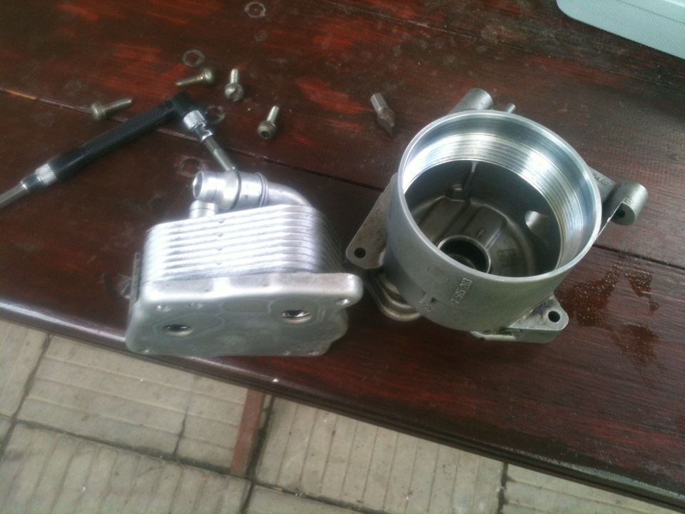

Болт благополучно выкручен и наконец-то отсоединены друг от друга стакан с теплообменником

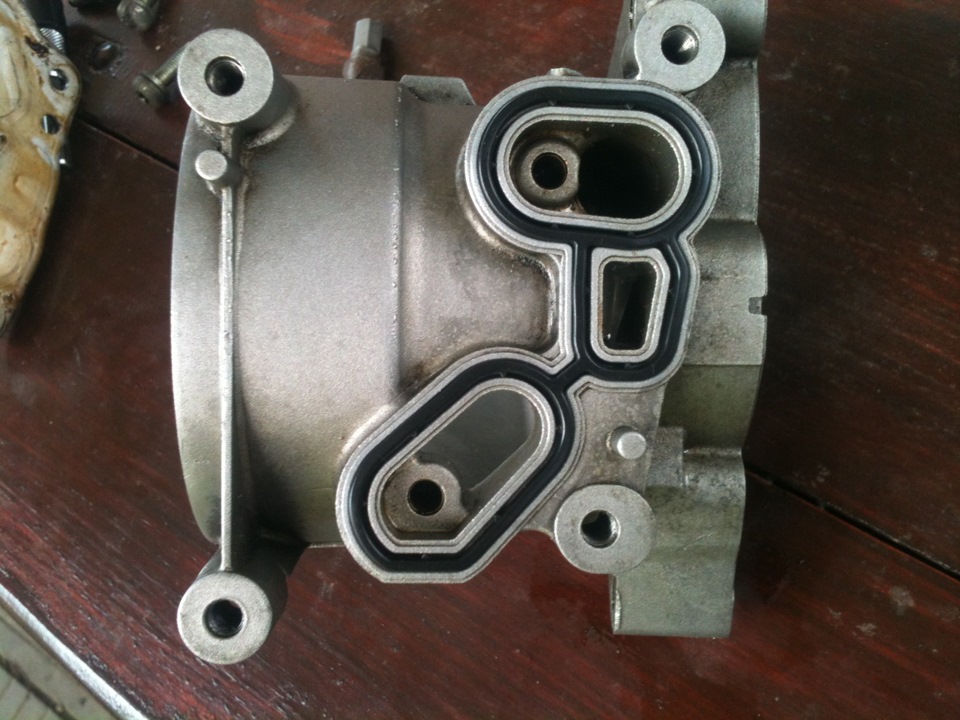

Снята прокладка и сравнил с новой.
Старая сплюснутая уже и задубевшая (но еще не крошится).
Установлена новая прокладочка на свое место
Соответственно старый агрегат почищен. Негоже засранный ставить назад )))
Совместил стакан с теплообменником обратно с новой прокладкой. Болт с прорезью вкрутил в самое удобное место сверху, что бы заменить его как придет (заказал на Емексе новый).
Ну и раз уж снимал стакан полностью, то заменил и профильную прокладку, хотя старая была еще довольна мягкая. Ее меняли года 2 назад.
Почислил посадочное место. Правда фотка неудачная, потому что как доконца отчистил все гавно, забыл сделать фотку )))
Поставлен стакан на место
Ну и все собрано

Так как система охлаждения была завоздушена, то пришлось сделать процедуру продувки используя продувочные болты на патрубках. Сам процесс продувки расписан подробно в ТИСе, поэтому расписывать его не буду.
