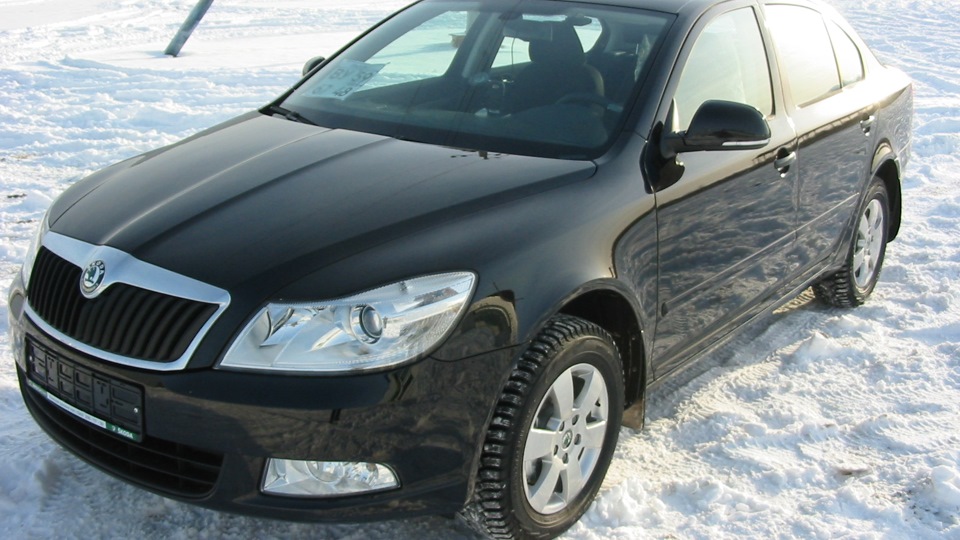

Выкладываю видеоролик готового варианта конфигурирования света передних фар и ПТФ в нестандартных функциях.
В данном примере "Вариант 3", на а/м SKODA Octavia A5 FL сделано:
— Передние габариты в фаре в 0/AUTO/Габариты/Ближний включены;
— Передние повороты в фаре в 0/AUTO/Габариты/Ближний включены в полнакала как габариты;
— Передние боковые ПТФ в 0/AUTO/Габариты/Ближний как повороты (с заменой ламп в боковых ПТФ на желтые).
Смотрите видеоролик в хорошем качестве (720р HD):
Полный список возможностей светового конфигурирования НЕстандартных функций а/м SKODA — тут.
