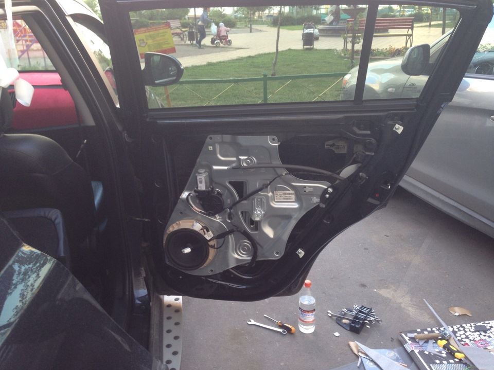

Всем, привет.

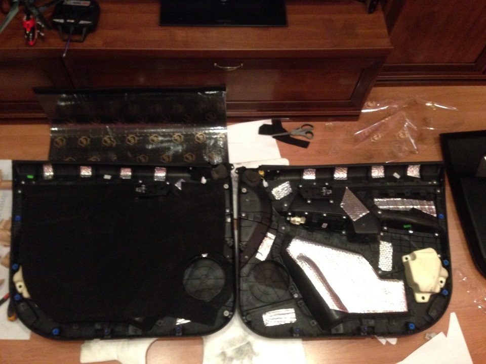

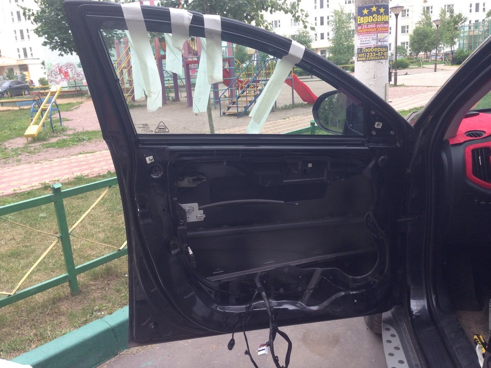

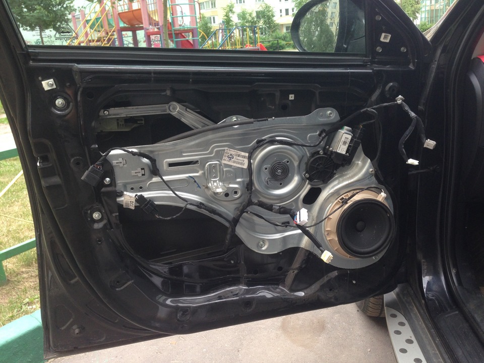

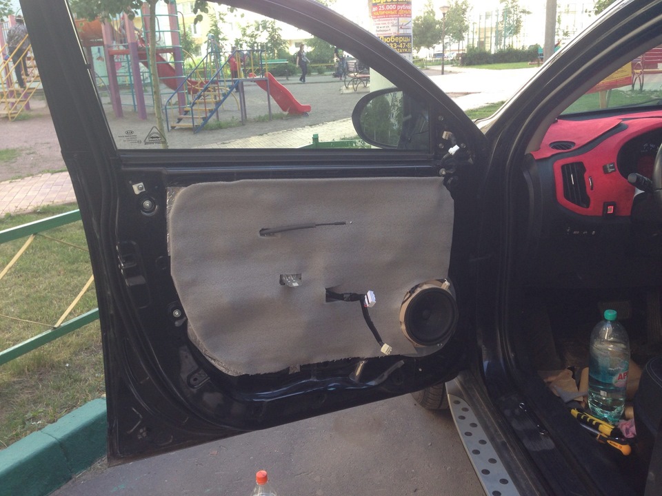

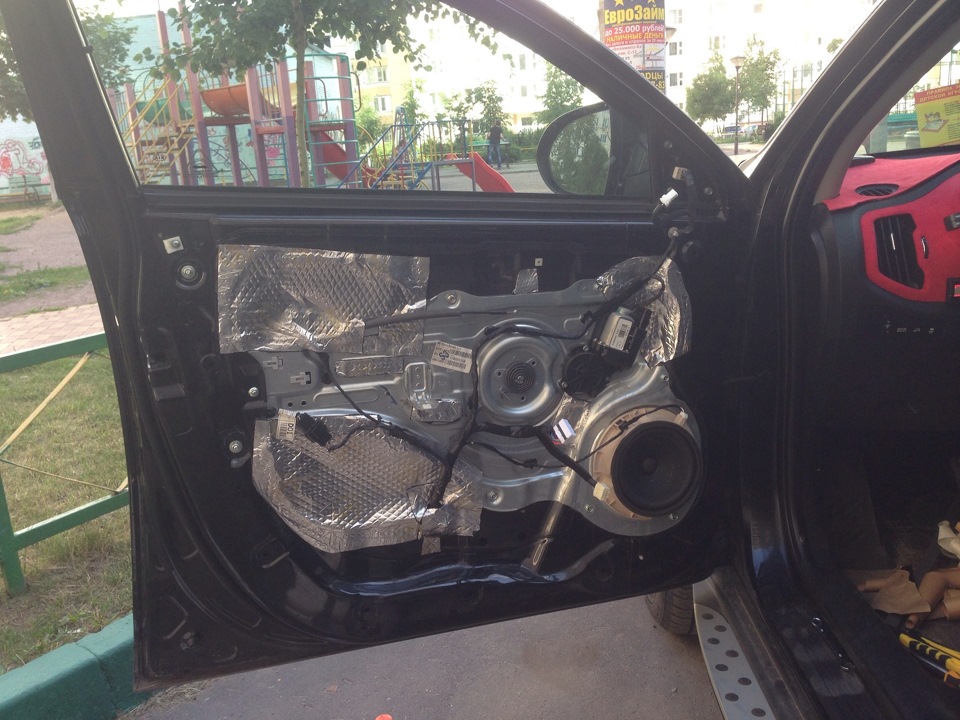

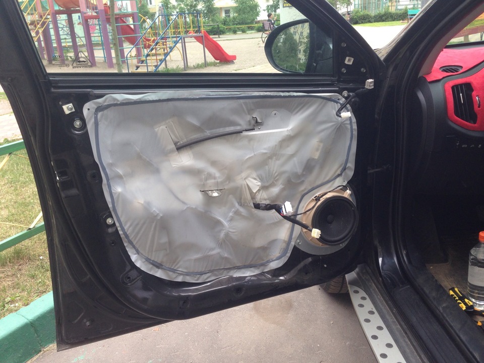

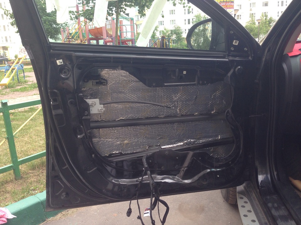

Вот и дошла долгожданная очередь на шумоизоляцию дверей и багажника.
собравшись с мыслями решено было делать самостоятельно, тем более опыт есть (2 мазды 6 и 1 мазда 3) последнюю угнали((( но не об этом!
Итак первое с чего начал это с покупки необходимого для этого материала, ниже список того что потребуется, если вдруг захотите тоже себе сделать, как говориться лучше чем вы, вам вряд ли кто то сделает (проверено 100%)
Итак, нам (вам) потребуется:

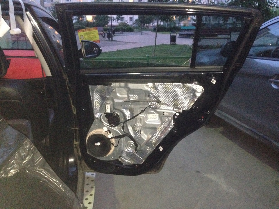

1) STP gold — 12 листов (240 руб. лист)
2) Сплен 8мм. — 3 листа (275 руб. лист)
3) Акцент 8мм — 2 листа (200 руб. лист)
4) Bimast Bomb Premium — 2 листа (350 руб. лист)
5) Акцент 10мм — 1 лист (210 руб. лист)
6) Сплен 4 мм — 1,5 метра (170 руб лист)
7) Битопласт 5 мм — 3 листа (265 руб. лист)
8) Маделин антискрип — 1 лист (310 руб. лист)

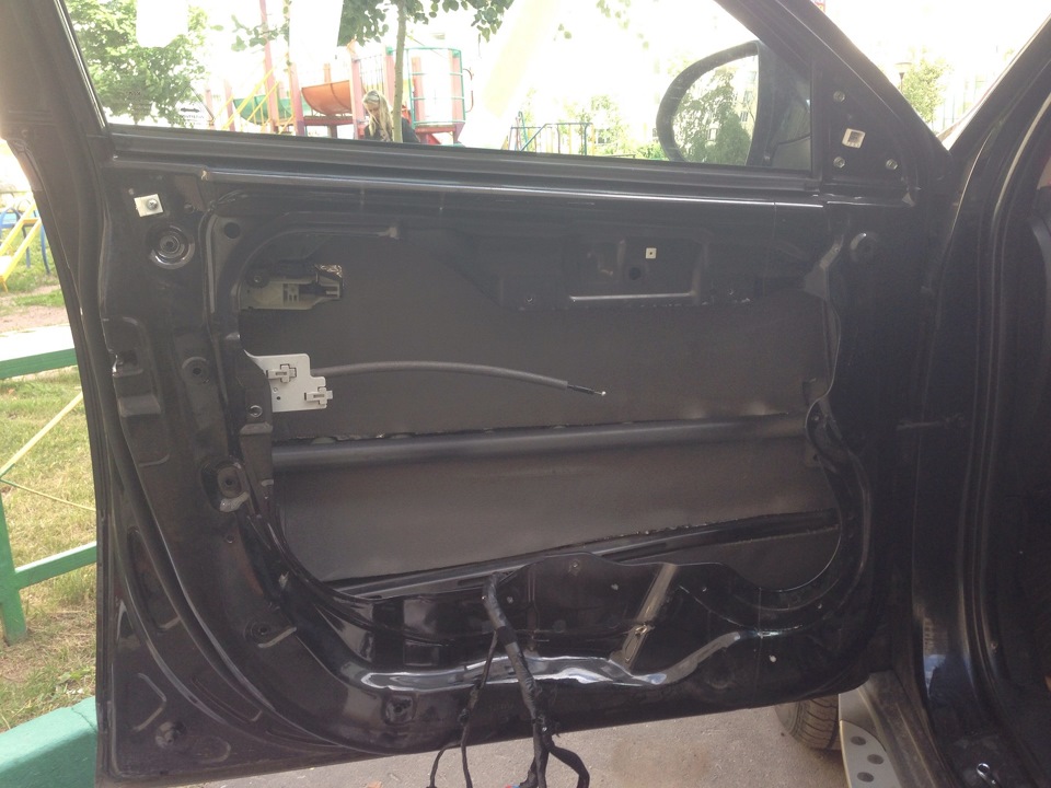

Ну и конечно же отвертки, валик для раскатки STG Gold и самое главное желание сделать лучше чем у других.
по времени на все про все ушло около 1 светового дня.
на каждую дверь примерно по 2 часа, не так уж и много.
Результатом доволен, стало тише, музыка штатная заиграла по новому.
На очереди проклеить переднюю защиту, и передние арки.
Так, что удачи всем, кто так же как и я будет делать самостоятельно)))
если есть вопросы задавайте)

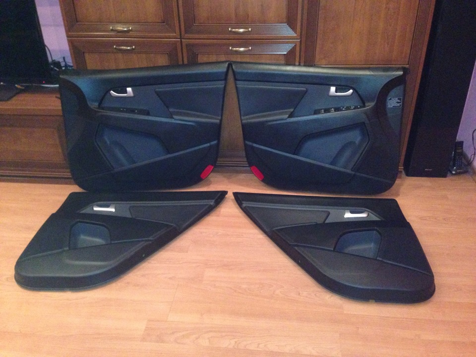

Все собираем в обратной последовательности разборки и наслаждаемся.

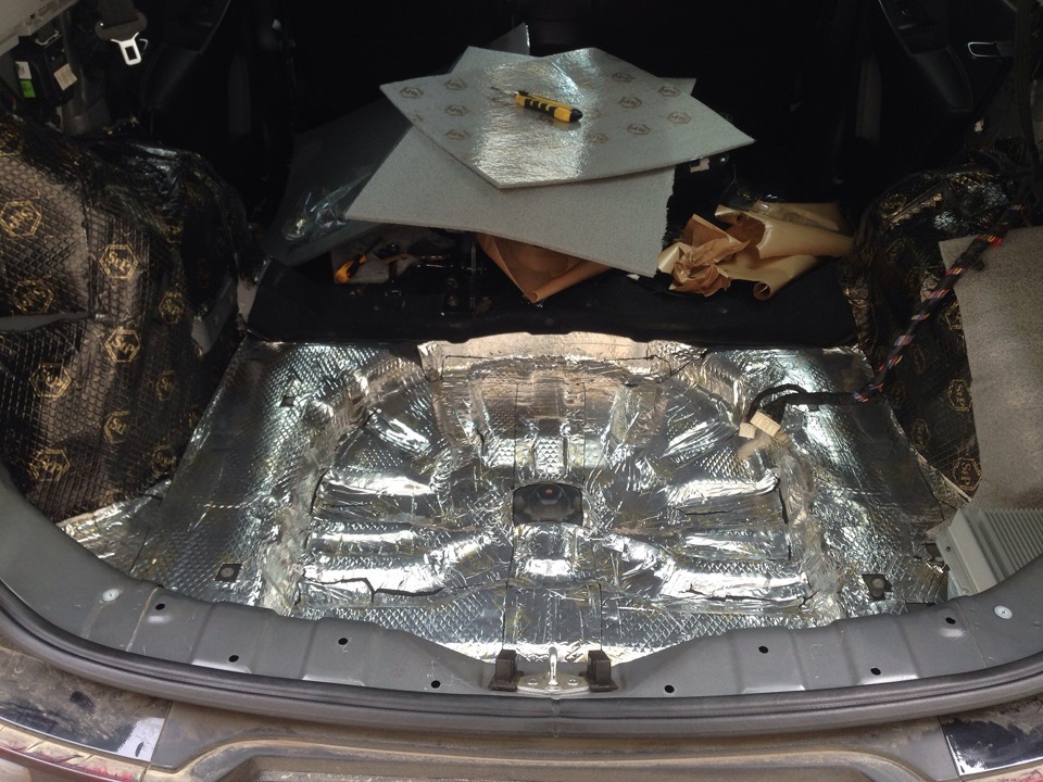

Далее разбираем дверь багажника и делаем все то же самое как с передними или задними дверями)))
Все готово))))
Надеюсь кому то это оказалось интересным и пригодится в будущем.

Как давно двери проклеивал? Я тоже спален внутри двери клеил, а когда заглянул через год или два туда… Ужаснулся… спален внутри двери местами отклеился ((( хотя тоже был стп (((
Не лазил ч туда больше.
Проклеил и забыл)

А список того, что надо купить — это на всю машину "по кругу" или двери и багажник только?
Это все двери, включая 5-ю, и багажник с капотом.

и на сколько стало тише?
а ты заезжай в гости проверим)))
так трудно сказать.
точно тише.
