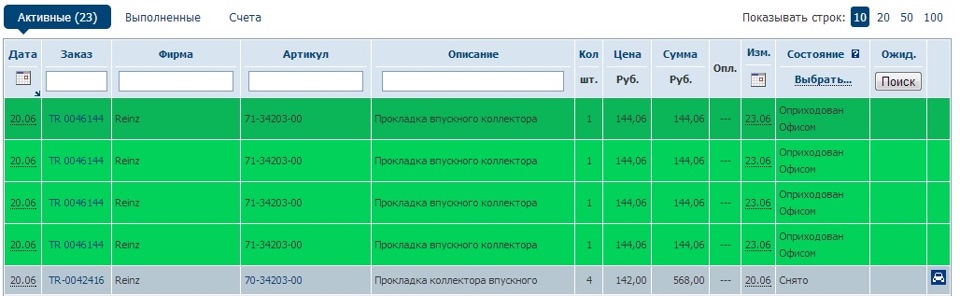

Давно заметил что при холостом ходе машинку слехка потряхивает, почти не ощутимо но все же есть, так же расход топлива на холосто ходу на двигателе 1.6 (0.8-0.9), а раньше когда машина была еще у отца помниться было (0.6), почитав немного форумы наткнулся на статейку vwts.ru/forum/185008.html, где парень указывает слабое место двигателей AKL (как раз мой), оказалось что на впускном коллекторе возможны подсосы воздуха из за старения или дубения прокладок. Уже заказал новые прокладки, на оригинал меня как-то жаба задавила, и заказал
Сегодня заберу последние и как погода позволит сниму коллектор и поменяю прокладки, ну и так как в процессе работы откроется доступ к свечам и контактам форсунок обработаю их антиоксилительной аэрозолью.

все посмотрел, она отдельная каждый цилиндр
Вот вот, не знаю в каком они там состоянии, на за последние 7 лет, никто их точно не трогал, поэтому заказал все.
я просто думал прокладка идет сплошная оказалось на каждый отдельно
их 4 штуки надо?
