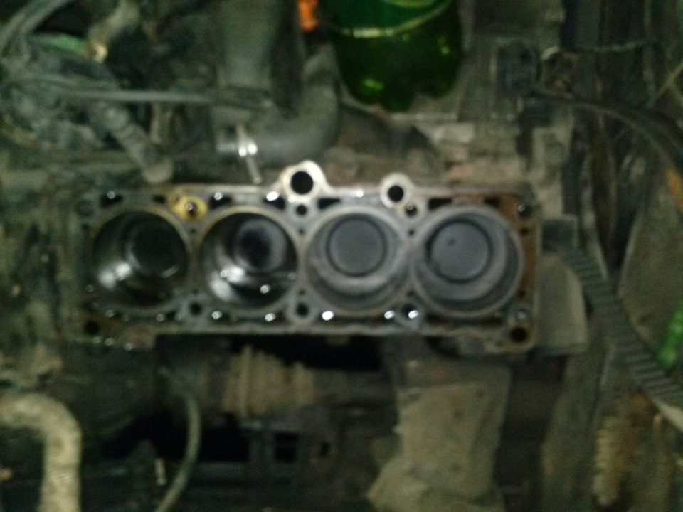

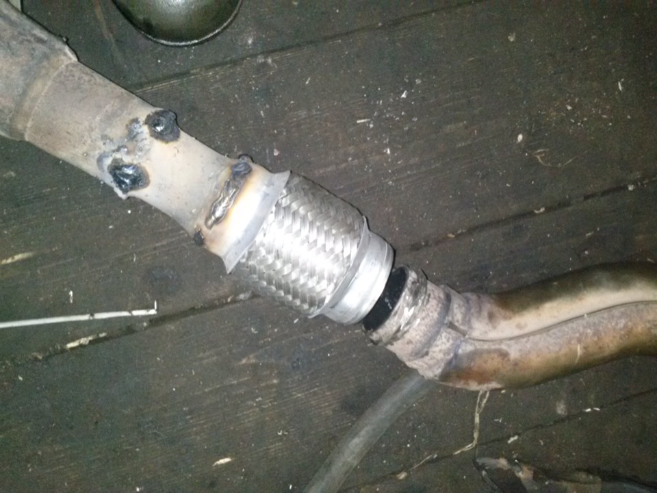

При покупке глушак и гофра были дырявые поэтому пришлось навести порядок в выхлопной системе.Купил гофру, хомуты, прокладку на штаны и резонаторы.При разборке шпильки штанов были отломаны, т.к. хрен знает когда менялось что либо…Пришлось снимать ГБЦ, т как гайки выпускного коллектора было невозможно открутить.При снятой ГБЦ еле открутил коллектор.потом высверлил шпильки.Все гайки заменил на новые от жигулей(отлично подходят)В итоге все собрал, гофру переварил. Шума конечно стало меньше.Некоторые фото процесса ниже.
