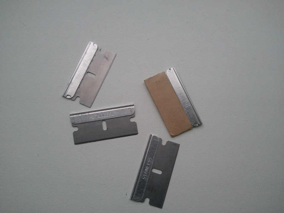

В поисках решения проблемы потратил полдня, сначала заехал в магазин автозапчастей, так и так спрашиваю чем оттереть, не долго думая продавец вынес балончик, минут 5 тряс его, нанес на стекло и начал вытирать, и вуаля! нихера не произошло)) после посоветовал сьездить на мойку, где мне сказали что мы не при делах и нужно искать полировщиков)) нашел, приезжаю, спрашиваю ну что за херня, может ототрете?)) паренек оказался весьма прошареным и сразу спросил а не на заводе ли я работаю? -Да там- радостно воскликнул я… ну это вам к тонировщикам))), возьмете у них тонировочные ножички и пошкрябаете стекло!))) … изрядно подзае*авшись я направился к тонировщикам, поиск которых оказался не таким уж и легким)) спустя час нашел, они были моей последней надеждой, захожу в гаражик, выходит мужичок спрашивает чего желаю… я говорю не посмотрите мне стекло чем оттереть… сразу что-то берет из ящичка и мы идем к машине, дает мне какоето подобие лезвия и говорит на мол попробуй пошкрябать, я беру эту штучку и начинаю в углу лобовухи ею шмандиферить… и тут я вижу что ножичек их убирает начисто, радости не было предела))) Тут он меня остановил, тихо-тихо говорит домой приедишь разведешь водичку с чистящим средством и будешь поливать на стекло, чтобы не поцарапать! и дает мне совершенно бесплатно 4 этих ножичка, за что ему конечно огромное спасибо)))
Вообщем на чистку ушло на всё про всё минут 40, без следов и царапин всё удалилось на ура, сошедшие точки к моему удивлению больше всего напоминали песок… а что это на самом деле наверно останется секретом навсегда)))

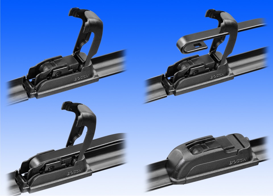

На следующий день заехал в магазинчик и прикупил бельгийские (вроде как есть и китайская галимая подделка) щетки Bosch Aerotwin за 1000 рублей, замена заняла около 2 минут, работают кстати идеально и почти бесшумно, на сколько их хватит покажет время…

а я лезвиями от канцелярского ножа счищал со стекол, смачивал раствором жидкого мыла, больше ничего не берет, а эти тонировочные лезвия не нашел, глина не помогла, очень сильно въедаются
тоже вариант
Столкнулся с такой же проблемой.
Скажи, а пойдёт обычное советское бритвенное лезвие?
мне не советовали, можно поцарапать, покатайся по тонировочным сервисам, я думаю должны угостить
Спасибо, брат, разузнаю. А то уже хотел отжать у деда лезвие из станка)))
