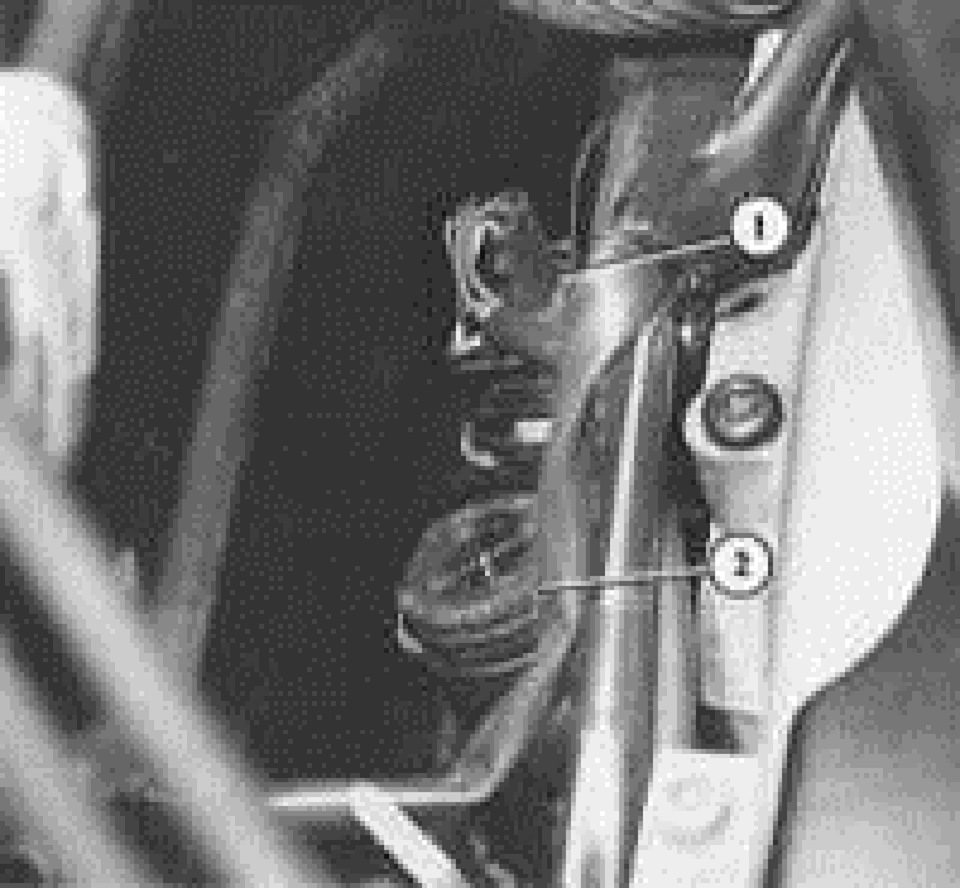

Датчик (1) температуры охлаждающей жидкости в четырехцилиндровом двигателе находится сзади на головке блока цилиндров. Обозначение контактов датчика вы найдете на разъеме. 2 – заглушка второго датчика температуры (климатическая установка).
