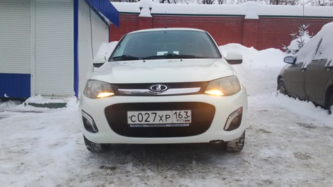

Всем привет. Скоро ТО, пробег уже приличный. Опишу наблюдения за это время(отвечая на вопросы).
На телевизоре краска отлупилась небольшой участок плюс есть уже пара очень мелких рыжиков.
Тросики ручника терли о кузов. Вытащил их из пазов и закрепил на стяжки. Правда стяжек на долго не хватило.

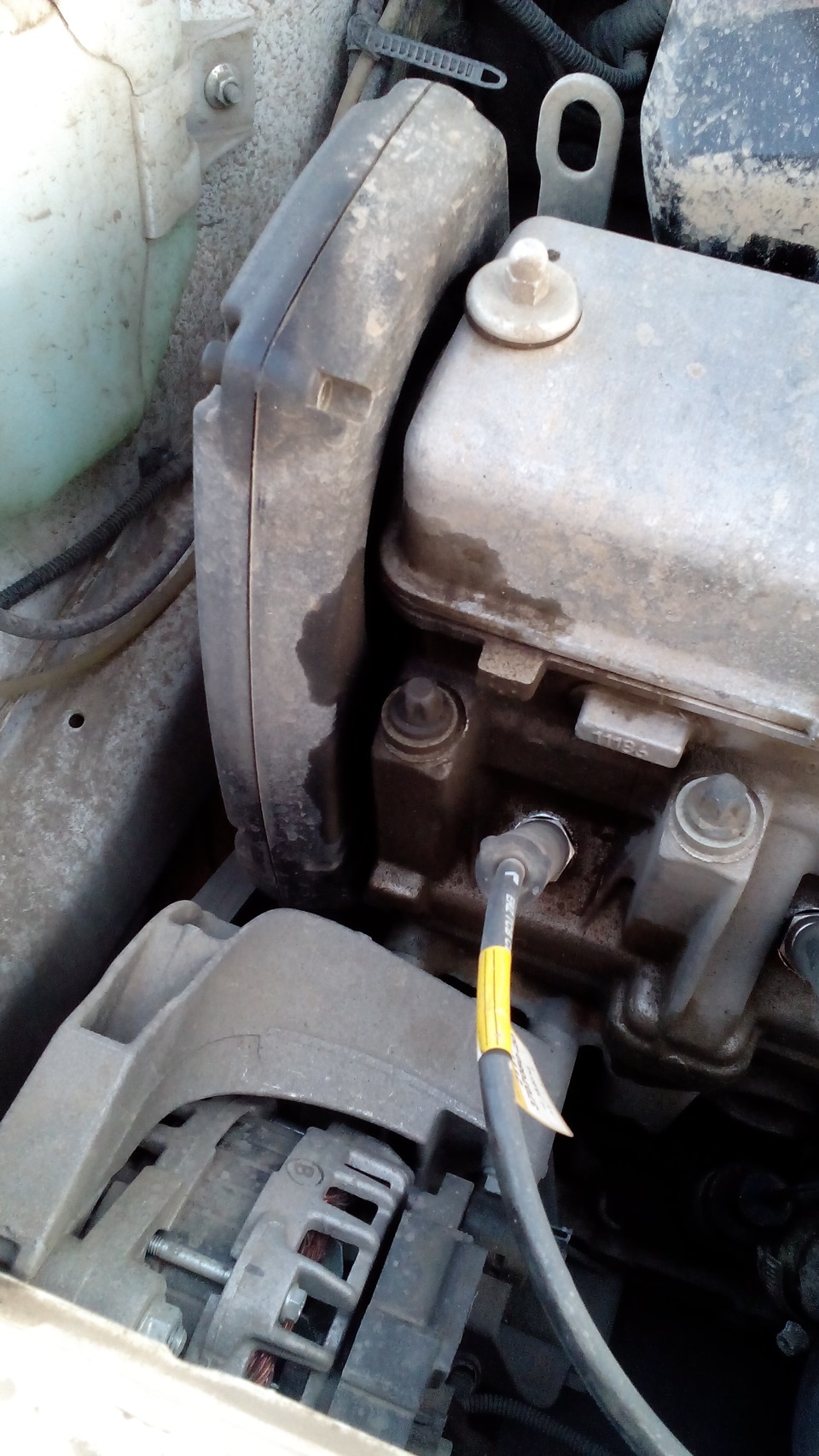

Печка немного слабовато греет в сильный мороз и если на холостых(долговато прогревается салон). Сальник распредвала сопливит, ну это в выходные покажу когда на ТО поеду.
Разок не завелась, не крутила стартер(где-то на 700-1000км пробега), помог сброс клемы аккума и больше не беспокоило ни разу, но изредка стартер подольше приходится крутить.
Значки ладьи отваливались и спереди и сзади. Приклеил на двухсторонний скотч.
Скрипучие тормоза, особенно когда жарко.
В остальном все отлично, расход 7,5 в смешанном режиме. Сейчас уже 14450 пробег почти, в салоне ничего еще не гремит(снял тросики ручника со своих мест и настроил крышку бардачка). Дверь багажника закрывается значительно легче, а вот задние двери немного тяжеловато начали открываться.
Кстати добрался до "мозгов", теперь хоть знаю какие стоят.

На своей тросы снимал — тоже протёрто (хотя может просто при обработке днища туда не попал мовиль). Набрызгал мовили и примерно через сутки обратно в штатные крепления повесил тросы — посмотрим что будет через пол месяца — месяц. Если опять протрёт то уже на стяжки придётся вешать. А может вообще на металлические хомуты присобачить для большей надёжности.
Вот когда след раз дверь задняя будет открываться туго… ты не открывай… а возьми и надави сильно на дверную ручку/дверь… услышишь лёгкий "щелк"… который булет означать, что замок защёлкнулся полностью на 2ю защёлку. И тогда без проблем открывается…
Это проблема не туго открывающихся дверей… это проблема недозахлопывания двери…
та мало ездишь))) у меня кстати вообще проблема с задними дверьми, в жару изнутри не открываются, вообще бред
Не первый раз слышу что в белом цвете рыжики раньше появляются.
Люди говорят что АвтоВАЗ так экономит на грунте.
прокладку поменяй крышке клапанов. сальник нормальный.
это не сальник сопливит а прокладка крышки
если отвалились наверно это не спроста, не надо было их клеить
рыжике где кстати ?
