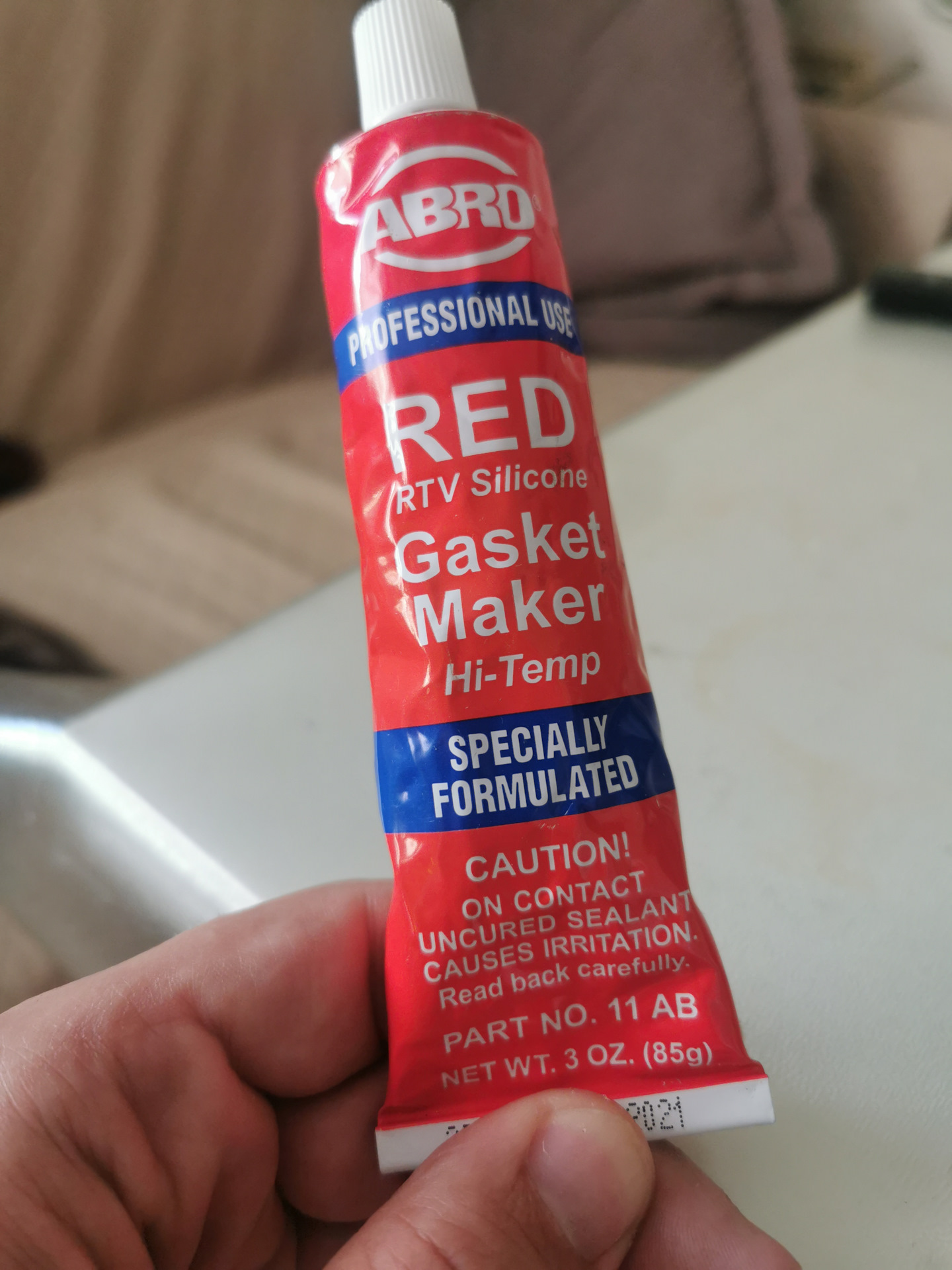

Для ремонта патрубка я приобрел:
— термогерметик 1 тюбик (но лучше два, чтоб потом остатки не выдавливать до последнего и не экономить)
— бинт обычный марлевый (я использовал где то метр, сложив его вдоль в два раза)
— наждачка (кажется 800, но можно и покрупнее)
— растворитель
Весь патрубок обезжирил, вокруг места порыва и по окружности прошелся наждачкой, чтоб снять глянец с резины. Наждачка была больно мелкой, с крупным зерном получилось бы получше. Это мы делаем чтоб герметику было за что зацепиться, а то с глянца, мне кажется, он мог просто съехать.
Место порыва раскрываем путем сдавливания патрубка и мажем его герметиком. Потом вокруг самого лопнувшего места тоже мажем герметик и накладываем один моток бинта. Затем сам бинт мажем герметиком и еще один оборот. Не боимся испачкать руки (рекомендую работать в резиновых перчатках) и приглаживаем герметик, чтоб бинт весь пропитался. Некоторые сначала промазывают весь бинт, а потом уже его наматывают. Но я делал послойно. Потом еще оборот и еще герметик. И так пока не кончится бинт. Я брал метр примерно. Потом пальцами гладим бинт, чтоб все пропиталось. Остатки герметика я выдавил на уже получившуюся конструкцию и хорошенько все промазал с захлестом в 1 см. на сам патрубок от бинта.

такой ведь подойдет?
Скорее всего подойдёт. На тюбике было написано, что высокотемпературный. Как и на Вашем фото.
Спасибо, да, я нашел ваш герметик на ozon, он такой же👍
а можно уточнить что это за герметик, это силиконовый да, типо как герметик для крышки двигателя да?
