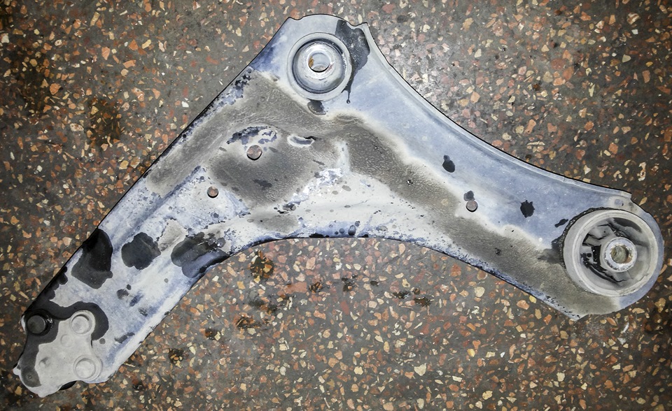

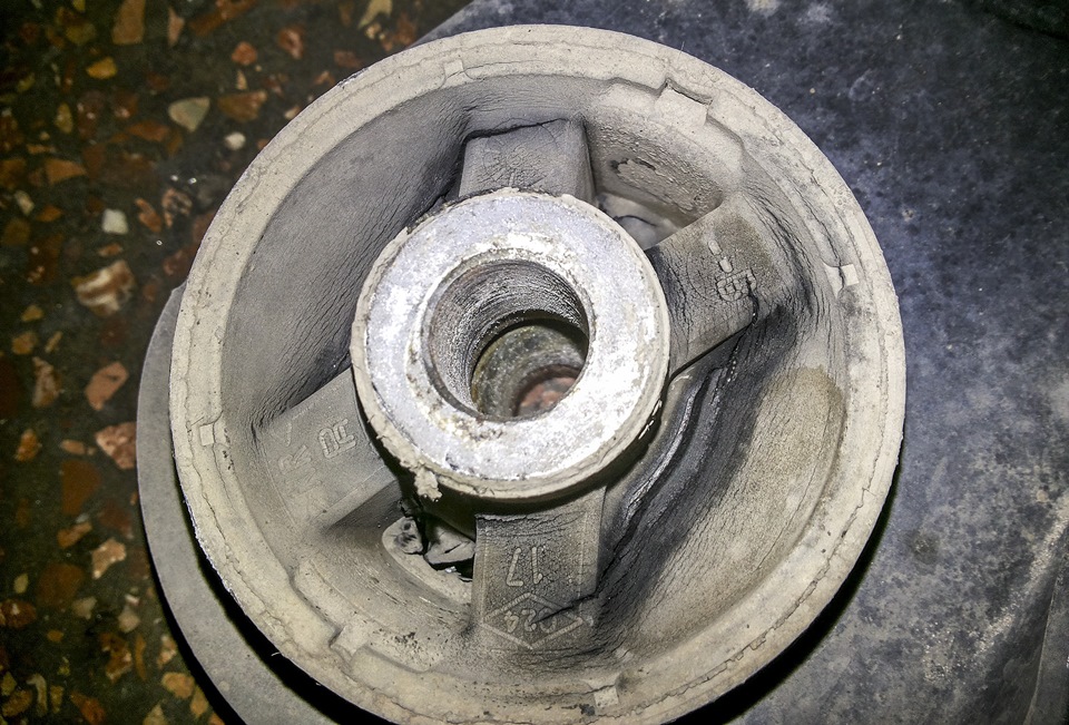

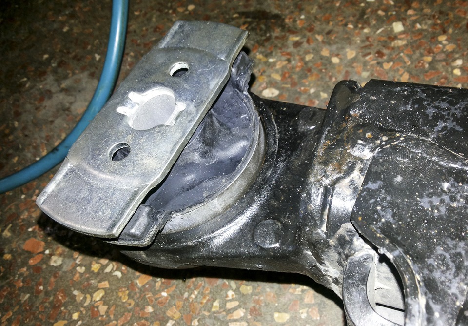

Снимать рычаги в таком случае очень удобно. Рычаги были оригинальные с завода их никто не менял. Не смотря на уставшие сайленты и разболтанные шаровые, они очень достойно прослужили 125 тыс. км. и, в принципе, на них можно еще 10-20 тыс. покататься было, так как никаких стуков от них не исходило. Вот вам и надежность Рено.
Прикрутили новые рычаги. Смотрятся красиво))

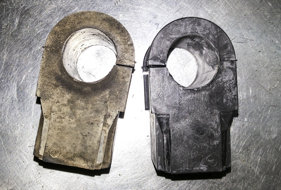

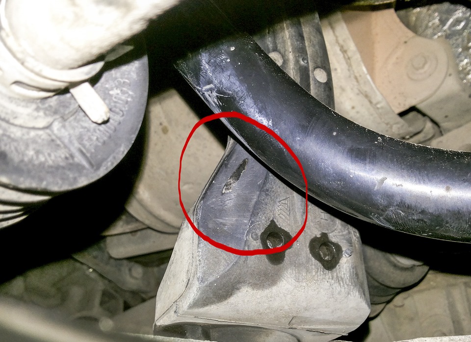

Дальше принялись за стабилизатор. И тут обнаружился косячок.
Эти стопорные кольца со временем, особенно при активном рулении в поворотах, могут сдвигаться, тем самым позволяя стабилизатору тоже двигаться уже слишком в большом диапазоне. В следствии стабилизатор будет тереться за детали подрамника и приведет это к таким последствиям:
Для устранения этого мало просто поменять втулки, нужно вернуть стопорные кольца на место и в нашем случае, просто прихватить их сваркой, чтоб навсегда забыть об этой проблеме. Сварной шов обязательно подкрасить, чтоб не ржавел.
Поставили новые втулки

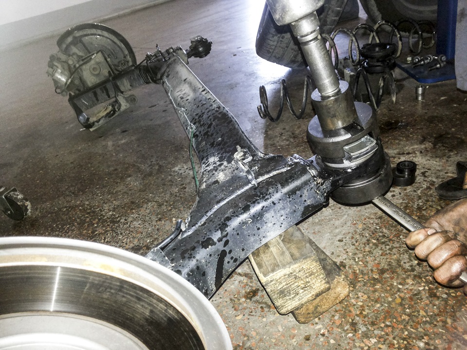

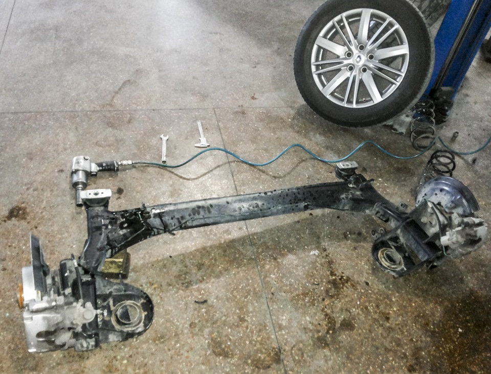

Потом принялись за сайленты задней балки. Для удобства, сняли ее полностью.
Так как делали на оф. сервисе Рено, проблем со спец. съемниками не было. При помощи этой чудной приблуды, все выпресовывается и впрессовывается осень легко и просто, без кувалды))

У меня такая же беда со стабом, он трётся об подратмик. И видно что сместилось колечко. Лечение только со снятием подрамника?

Если кольца посмещались, то может при повороте у меня стабилизатор стучит…
какие кольца?

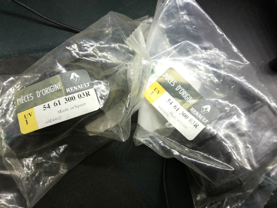

Привет.Втулки стабилизатора не заскрипели?Собираюсь менять не знаю какие.Запчасти делают никак.Или в брендовую коробочку кладут никакие
Делай как я и все будет хорошо)
Ничего не скрипит, все работает как часы

А рычаги изнашиваются как-то? или ты просто их решил поменять?
В рычагах изнашиваются сайлентблоки и шаровая. Резиновая часть со временем растрескивается, отслаивается от металла, все начинает болтаться, стучать и отваливаться
Ну так сайленты поменять и все, зачем железо менять?
Сайленты еще нужно выпрессовать и новые впрессовать обратно, это не очень легко, ну и к тому же, на тот момент, мне было выгодней взять все в сборе оптом, чем по отдельности все покупать

Вот я посмотрел на втулки, старую и новую и чем они отличаются? )) Что в ней изнашивается со временем?
Внутренняя часть, стирается стабилизатором, после чего появляется люфт, потом стук…

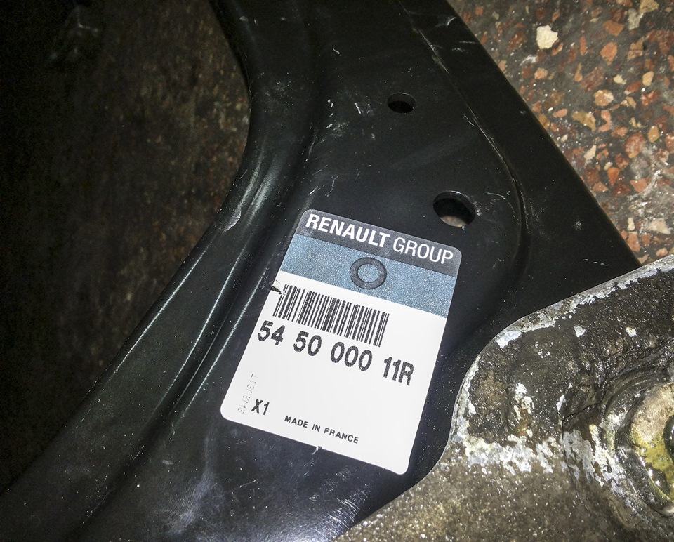

Отличная работа ) номерок рычагов идет на левый и правый один?
Спасибо, номера разные:
54 50 000 11R — левый
54 50 100 11R — правый
Номера перепутаны левый-правый. А почему 54 50 100 11R стоит в два раза дороже? Правый — 3000, а левый — 7800… Что это может быть? Смотрел по Емекс
Mashinas
Виталий, хоть и 2 года прошло, поправлю — второй рычаг 545010012R, а 11, как написано выше. Только сегодня свои махнул

не подскажешь как инструмент называется для выпресовывания задних сайлентов?
Хрен его знает, это спец. инструмент есть только у официалов
