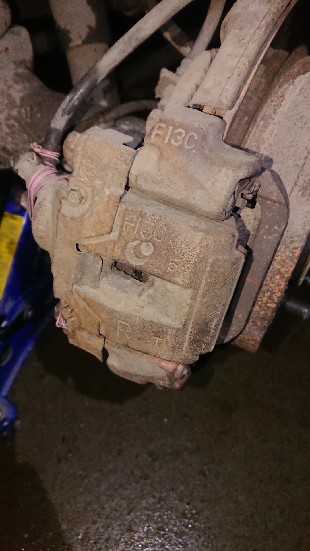

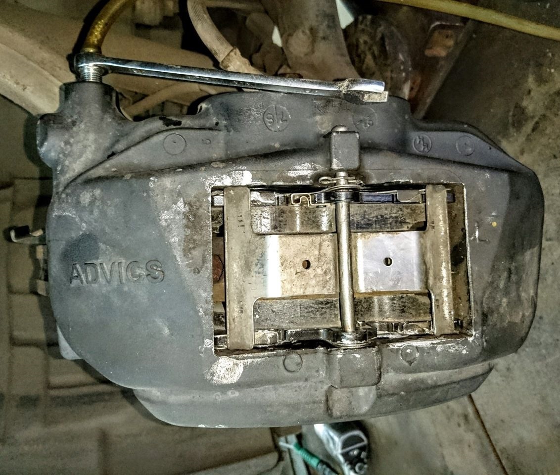

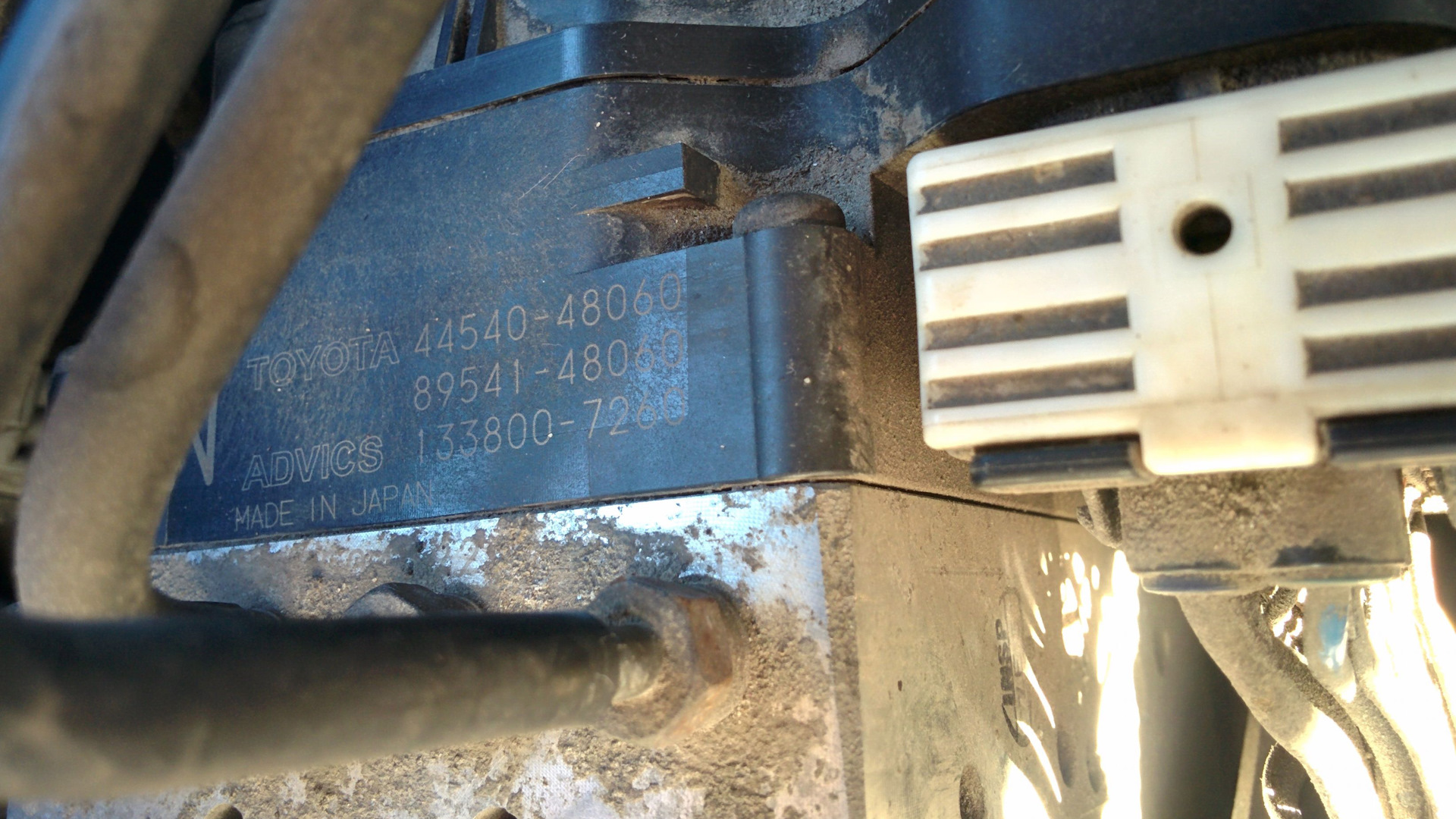

Возможные варианты тормозных суппортов:
— перед Sumitomo, зад Akebono, у RX2,

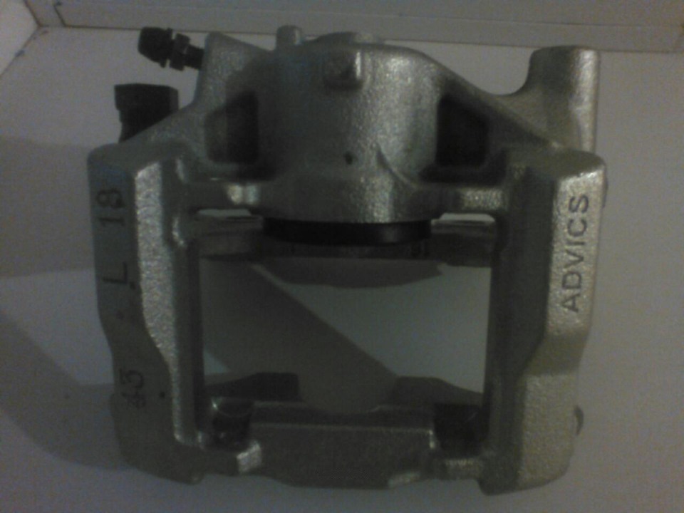

— Advics, у RX3 и многих других,

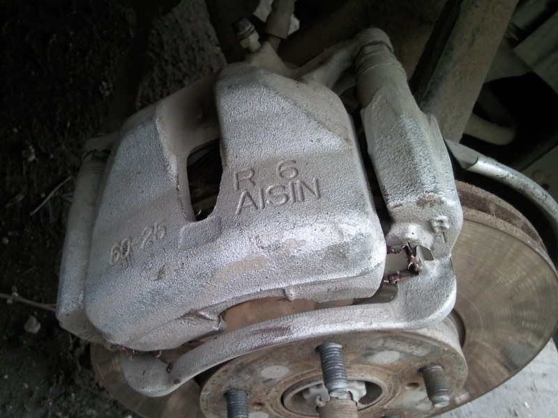

— Aisin, у других моделей концерна,
— StopTech, у TRD.

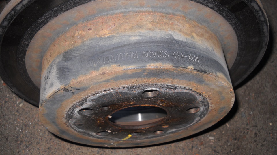

Возможные варинты тормозных дисков (фото внизу):
— у RX2 диски не имеют маркировки производителя,

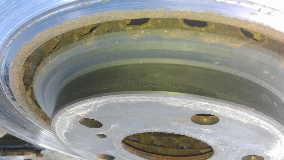

— Advics, у RX3.

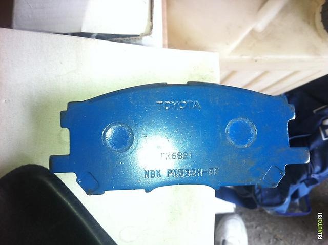

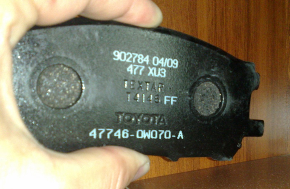

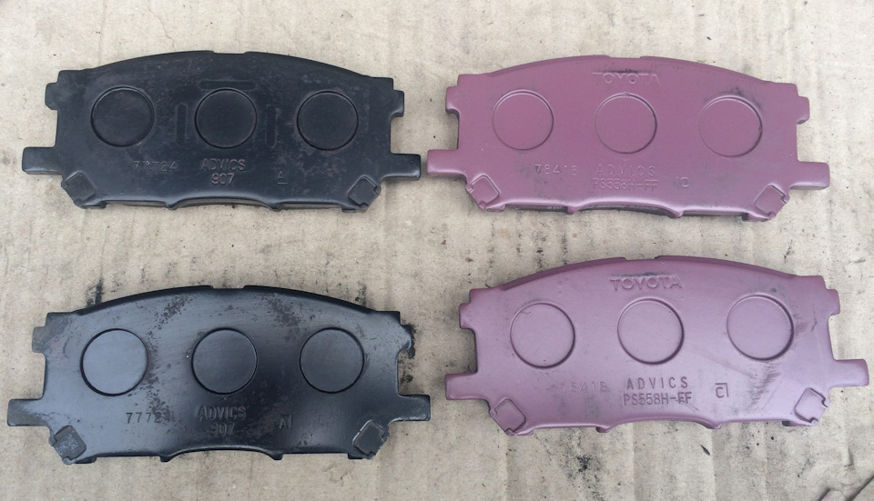

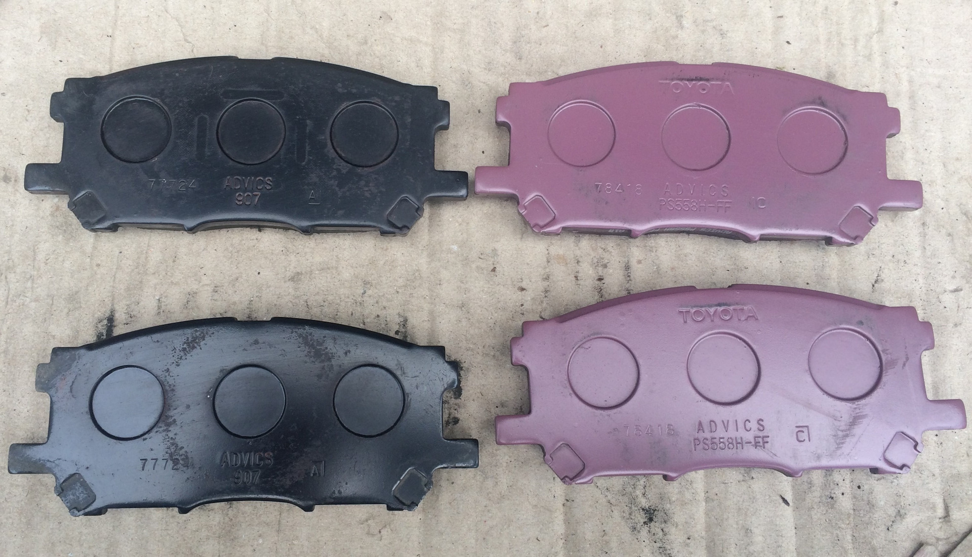

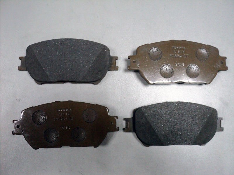

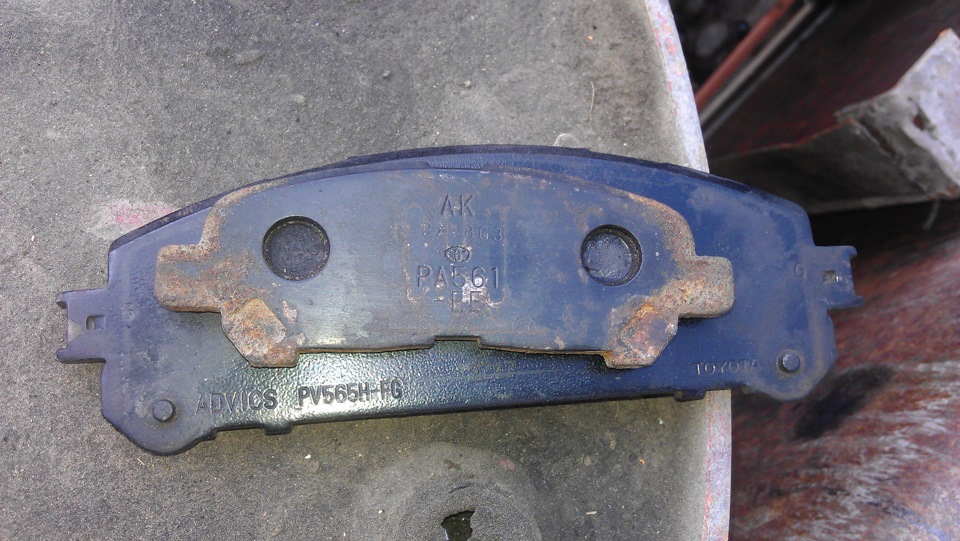

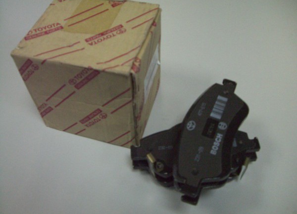

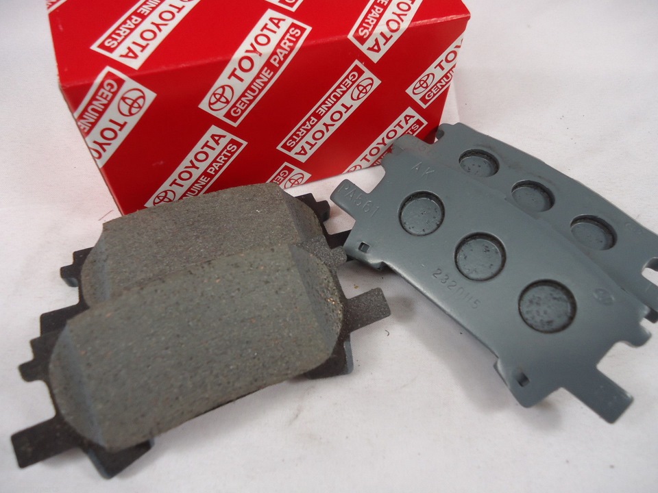

Возможные варинты колодок (фото внизу):
— Advics,
— Aisin (=Advics),

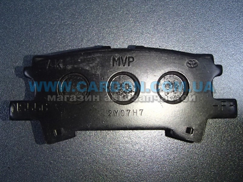

— Akebono (надпись AK),
— Bosch,
— Nisshinbo (надпись NBK, не путать с NiBK),
— Pagid,
— SEI (Sumitomo Electric Group, =Advics) (не путать с Sumimoto),
— Textar,
— TRW.
Под одним оригинальным номером могут быть колодки разных производителей (пример).

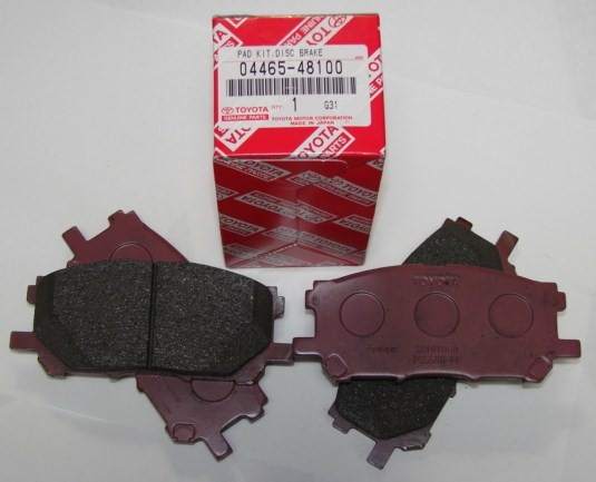

04465-48070 — странный код, найден через кросс-коды с японского сайта Advics
04465-48080 — вероятно Nisshinbo
04465-48100 — ранее Sumitomo, теперь Advics
04465-48110 — Nisshinbo, Sumitomo

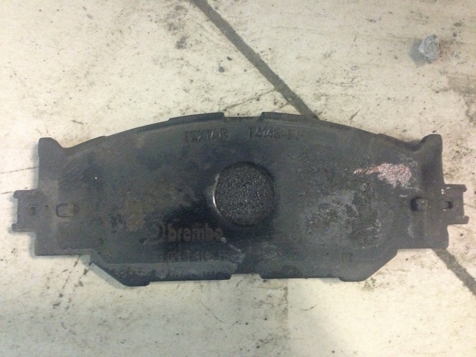

04465-0W070 — Textar
47746-0W070-00 — Textar

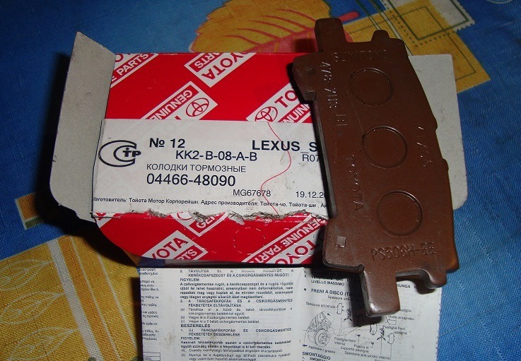

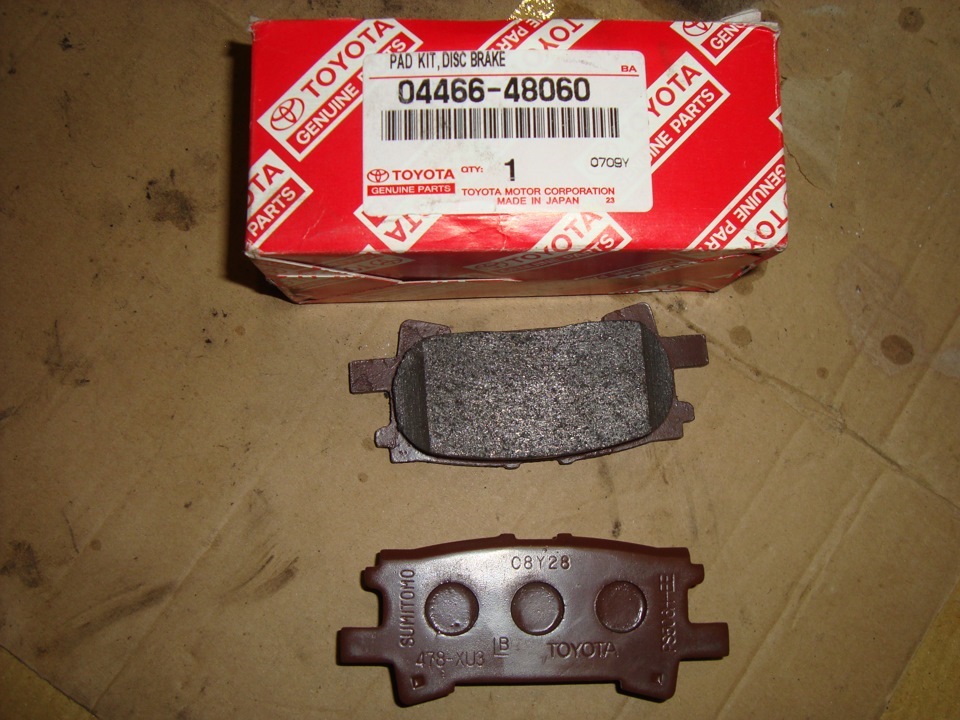

Колодки задние:
04466-48030 — вероятно Akebono
04466-48040 — вероятно Sumitomo
04466-48060 — Akebono, Sumitomo
04466-48090 — Sumitomo
04466-YZZAL — Akebono

На конвейере Toyota используются колодки двух производителей: NBK и Sumitomo

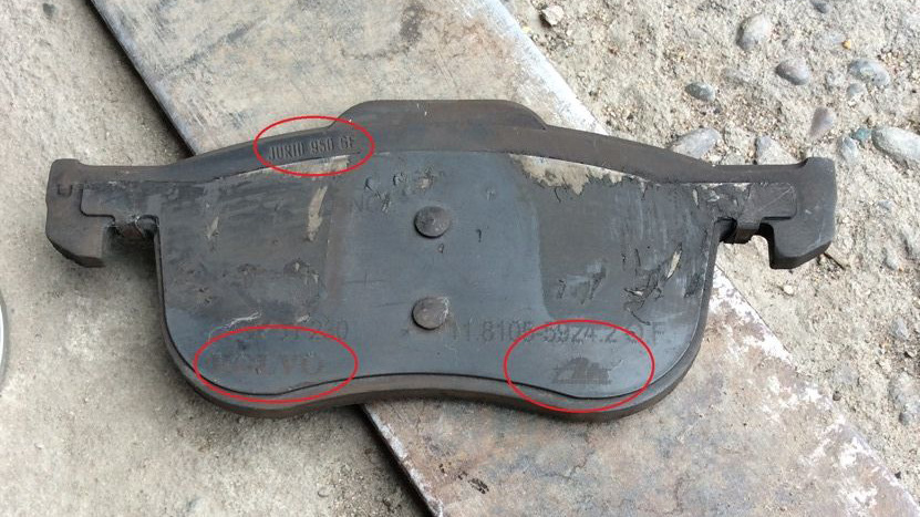

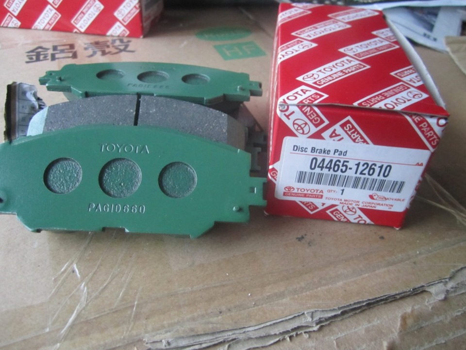

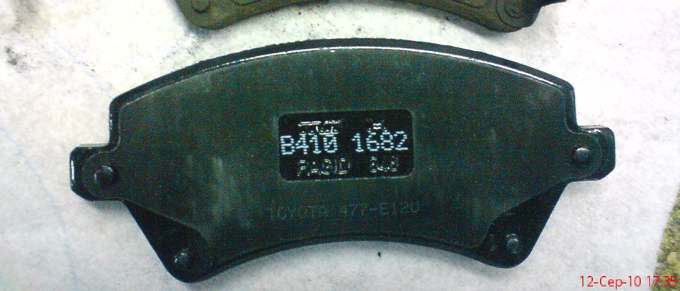

"колодки Toyota = Bosch, Avensis"
На Авенсисах (в зависимости от поколения), в оригинале идут колодки фирм NBK, AISIN, PAGID, TEXTAR, Akebono.
Надпись BOSCH на колодках, обозначает не производителя, а тип тормозной системы.

По колодкам на Авенсис не совсем верная информация: надпись бош на колодке означает что она для тормозной системы бош ( суппорта бош ) а в оригинале колодки перед — пагид, зад — текстар

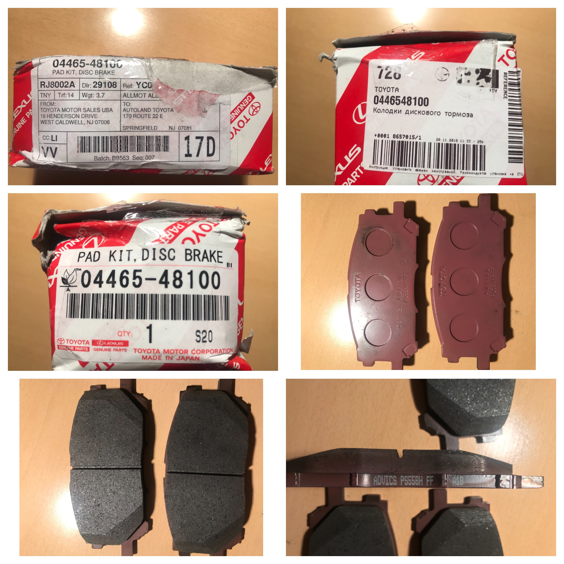

Не проконсультируете ли меня?) заказал тут колодочки Toyota 04465-48100, специально брал в проверенном месте, подороже. Ожидал внутри Sumitomo, а получил Advics. Честно говоря все очень выглядит как оригинал, но меня терзают сомнения…
Не готов сказать, всё быстро меняется.
Временный коммент: тут у вас под некоторыми фото колодок в подписях почему-то «Totota»
Скопипастил опечатку. ) Спасибо, исправлю!
Пусть коммент будет постоянным, я ошибаюсь регулярно, и с удовольствием! )

Из личного опыта, и из опыта соклубников — очень хорошо себя показали стандартные Advics, хорошее торможение без посторонних звуков.

На последних 2-х фото думаю производитель PAGID.
как раз на этой фирме пока остановился
На последней точно выбито Pagid, но и надпись TRW то же выбита. Кто из них действительно производитель данных колодок — не знаю, но доверяю обеим компаниям )
