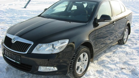

По поступающим вопросам по поводу замены обычных белых ламп в передних боковых ПТФ на жёлтые, использованные в примере видеоролика в НЕстандартные функции — световое конфигурирование а/м SKODA по п. "2.6.3. ВАРИАНТ 3:
2.3.а) Передние боковые ПТФ в 0/AUTO/Габариты/Ближний как повороты (с заменой ламп в боковых ПТФ на желтые)."
Для "Варианта 3" передних фар и ПТФ — для более ярко выраженного эффекта дополнительных нижних поворотов в боковых ПТФ, можно опционально порекомендовать использовать на замену обычных прозрачных белых боковых ламп в передних ПТФ возможные на ваш выбор варианты желтых ламп:

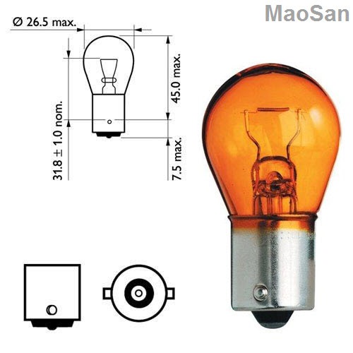

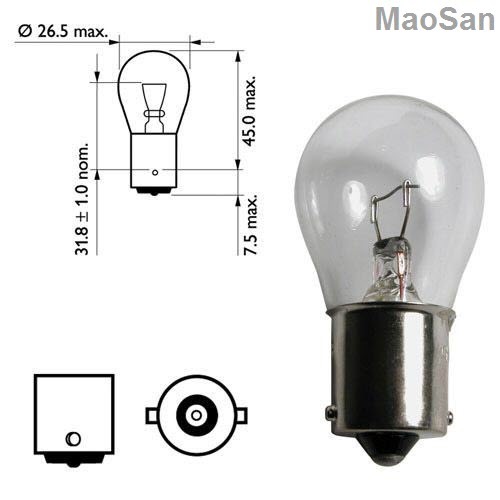

1. Бюджетный вариант. На замену стандартных белых ламп P21W с цоколем BA15s:
… — использовать не дорогие стандартные жёлтые лампы P21W с цоколем BA15s. Стоимость примерно по 10…50 руб. за 1 шт. У нужных ламп — "пупырышки" со стороны цоколя расположены строго напротив друг-друга:
ВНИМАНИЕ! При покупке нужных ламп на замену, крайне ВАЖНО не перепутать их с обычными желтыми лампами поворотов PY21W с цоколем BAU15s. У обычных желтых ламп поворотов — "пупырышки" со стороны цоколя расположены НЕ строго напротив друг-друга, а со смещенным углом в одну сторону! Иначе — обычные лампы поворотов с цоколем BAU15s будет невозможно установить в патрон цоколя BA15s для боковых ламп в передних ПТФ:

1987302239 bosch оранжевая, усики на 180 градусов в одной плоскости.
а краска не облезет? если желтые постоянно гореть в дхо будут
Подскажите пожалуйста как сделать повороты как ДХО?
Все можно впихнуть, просто 1 усико стачивается и все=)
www.drive2.ru/l/3798997/
Боковые лампы это дхо чтоли?)))
Да
