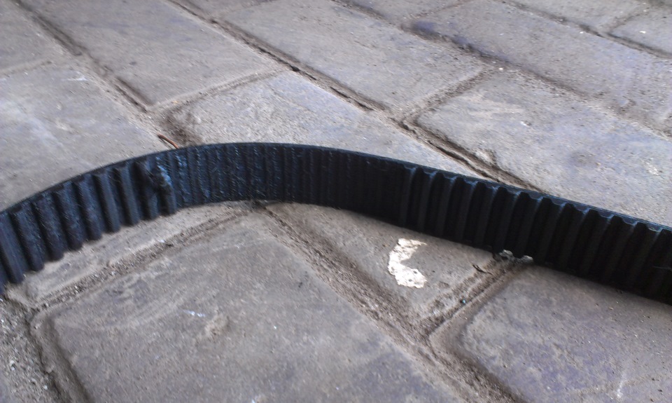

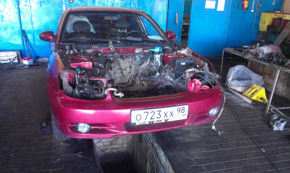

не помню .Но в сервисе его просто не поменяли, при этом все ролики и ремень балансира стояли новые.А вот почему ремень ГРМ не поменяли? Я перед этой поездкой машину в сервис отдавал, её там 3 дня мурыжили-замена рулевой рейки и ремня. А результат вот.
а когда нет времени, а делать нужно?Или что-то геморройное? При этом машину до этого делал только в этом сервисе, они её знали как свои 5 пальцев. Теперь к ним ни ногой т.к. они сказали, что это не гарантийный случай, гарантия на их з.ч. и работу 1000 км, а у меня на тот момент уже было 2000 (1000 км от дома и до этого накатал)
Да уж беда…крайней степени соболезную. Самая что не есть — жесткая подстава. Желаю скорого почина…Надеюсь новое двигло не подведет. Кто помог то с контрактником?

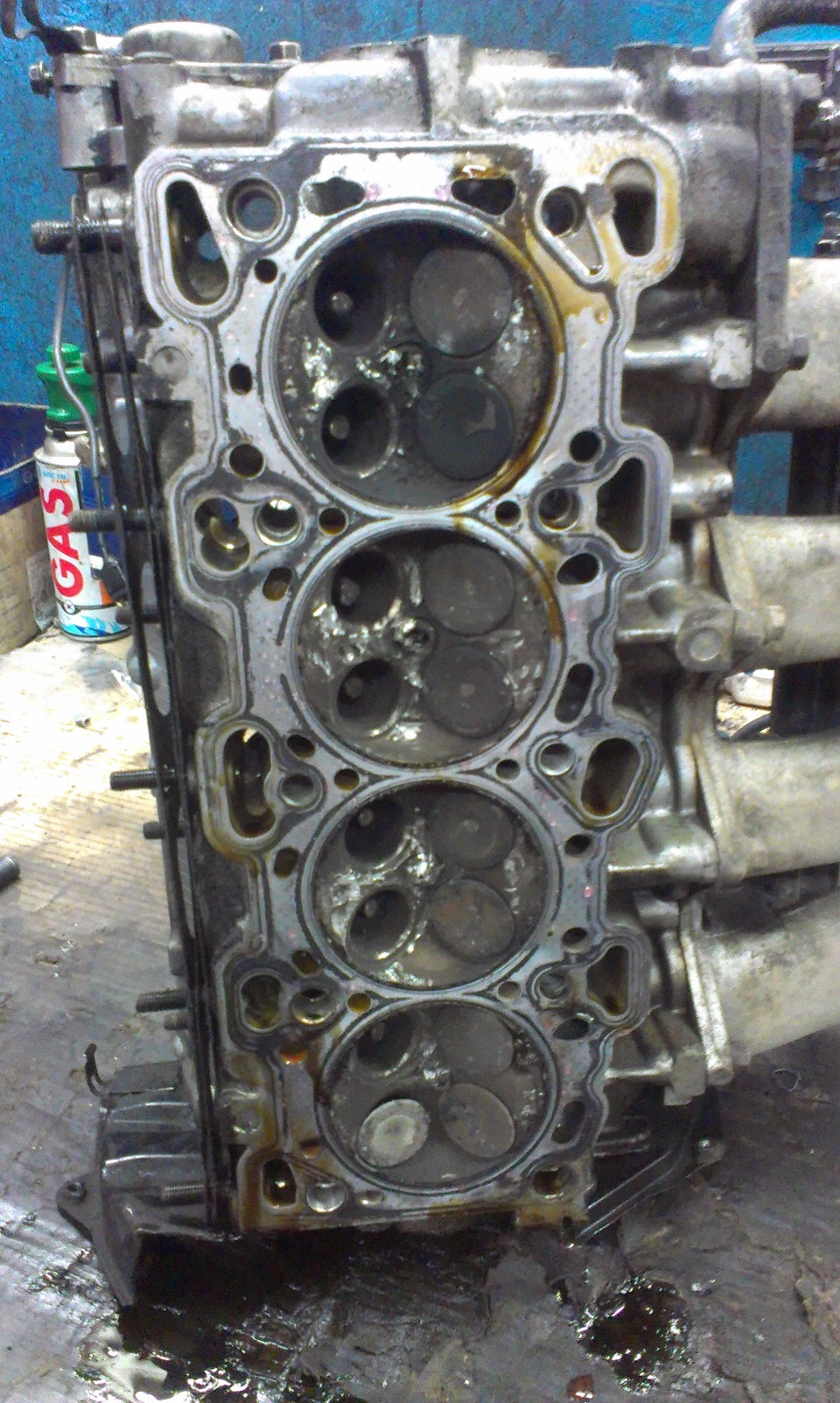

Был бы я ближе к дому и если б багажник был пустым, то можно было бы и взчть и отремонтировать, поменять головку, проточить. Но условия тут совсем не те и расстояние до дома тоже.
В принципе его можно расточить под след.размер.этот сервис, где машина стоит как раз и занимается расточкой.Но тут сооооовсем нет з.ч.и мне его некуда ложить.

А что за ремень был, фирма?
А результат вот.
Да, хреново. Вот поэтому делаю всё сам
Взглянув на ремень, делаю вывод, что кто-то вместо второй передачи включил третью, вот шлецы то и пооборвало.
я ехал на скорости в 120 на пятой, по прямой, ничего не переключал…
сервис признал, что не меняли ремень грм, а только ролики, НО заказ-наряд потерян.

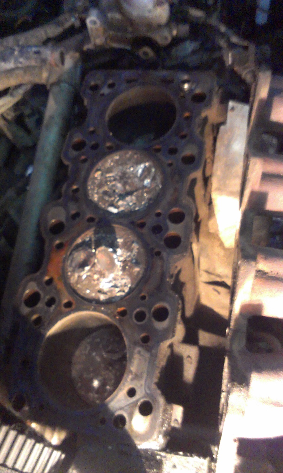

Однако его разворотило…Если ремень менялся не так давно, чего могло произойти?
ремень гумно.
Мдас-с.
Сань, вот это попадалово(((
Сочувствую.
Беда… Скорейшего почина!

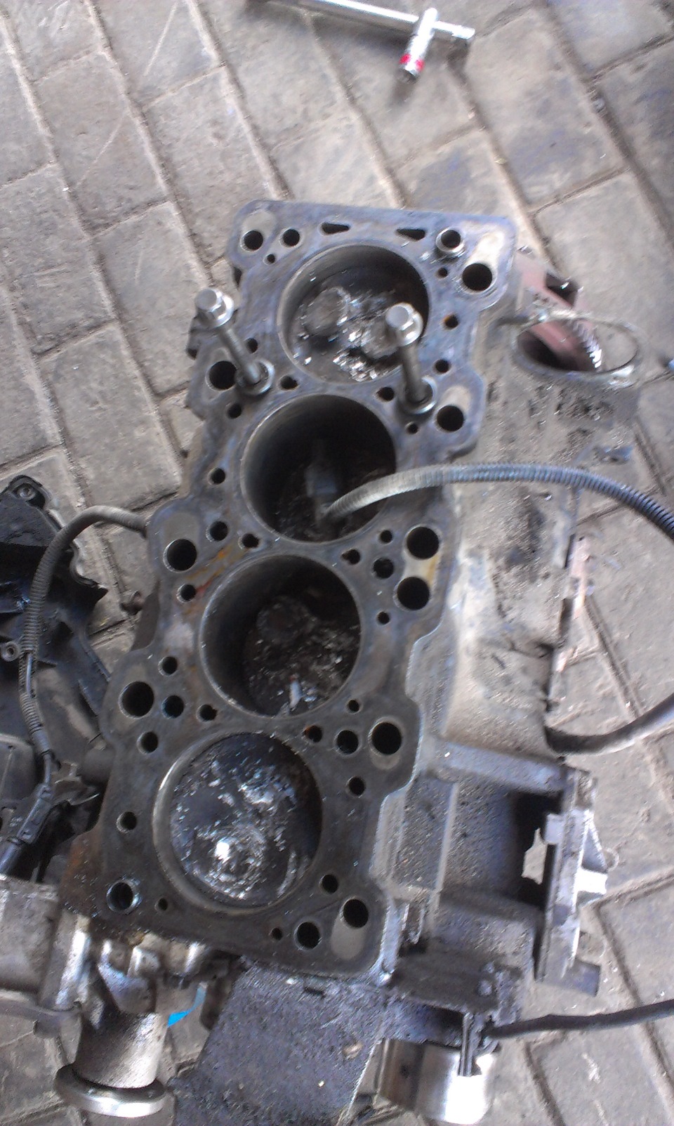

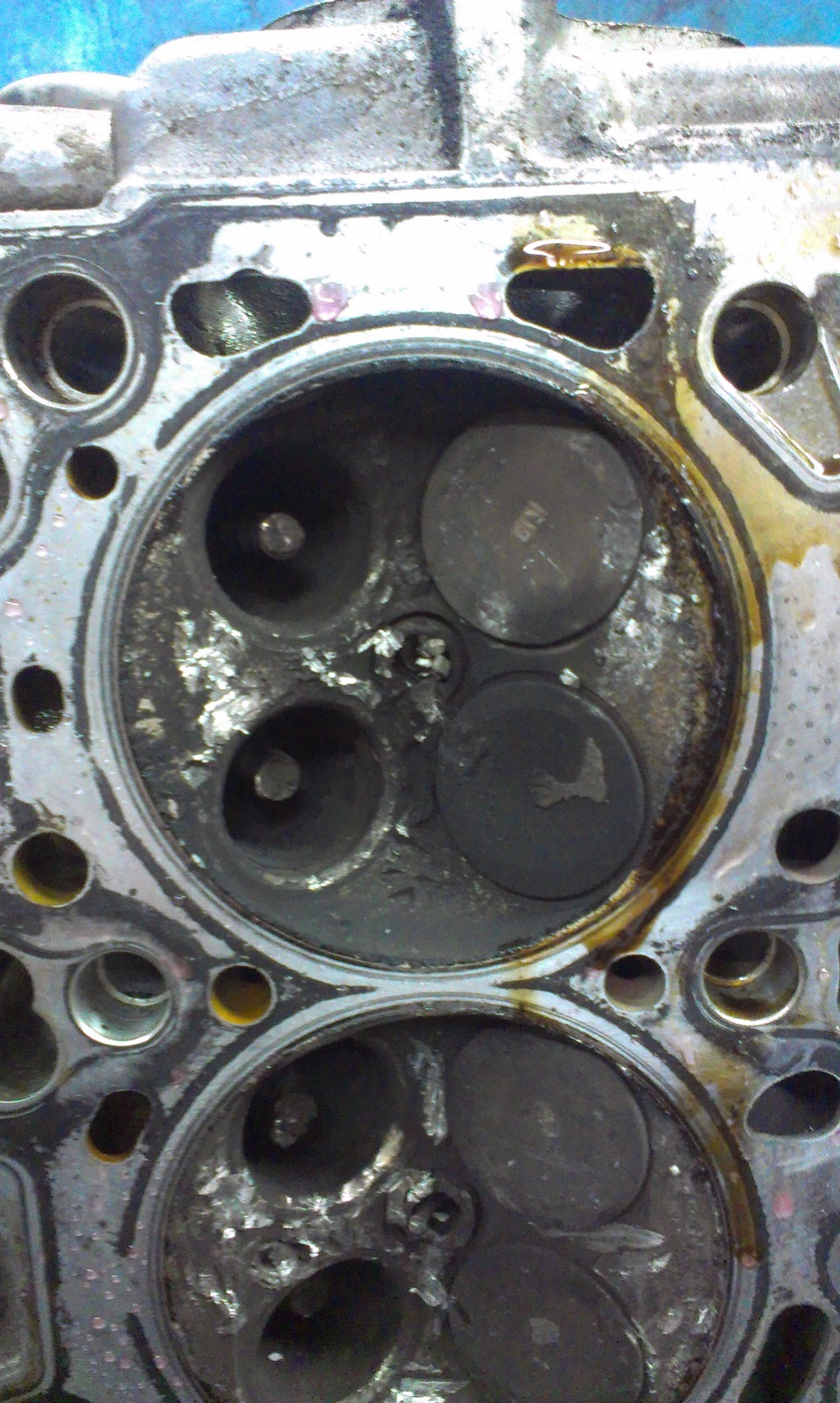

Соболезную!блок тоже умер?

На контрактник уже поставили новый ремень и эксцентриковый ролик.уже ставят навесное…
Соболезную. Чинитесь! ;)
Спасибо.
Проточить до 2.2 и ездить) моща будет)
Я бы проточил, но где взять з.ч?
у вас что запчастей не продают или на 2,2 не будет?
У нас есть.а тут, где я, нет вообще ничего.

Был бы я дома, а не в 1100 км от него и если бы не время, выделенное на отпуск…
на эвакуаторе приехать наверно дорого обойдется
До Москвы вроде как 15 кр.
Alexanderivanov
Дык не щас. Отправляй ТК движок к себе домой, после отпуска заберёшь и сделаешь. Других вариантов конечно нету…
Не хочу заморачиваться.хватит приключений.
вААААщеее… мертвец… пусть пункт сдачи м\лома ему будет пухом…
