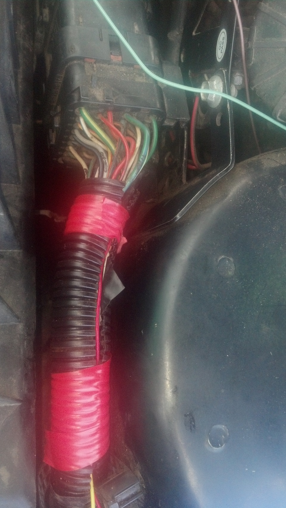

Пин 1 — сигнал скорости с ЭБУ. Берем с 5 пина (для моделей после 05.98 пин 13) большого разъема у левого крыла
Пин 9 — сигнал с форсунок. Берем с 10 пина (для моделей после 05.98 пин 28) того же разъема.

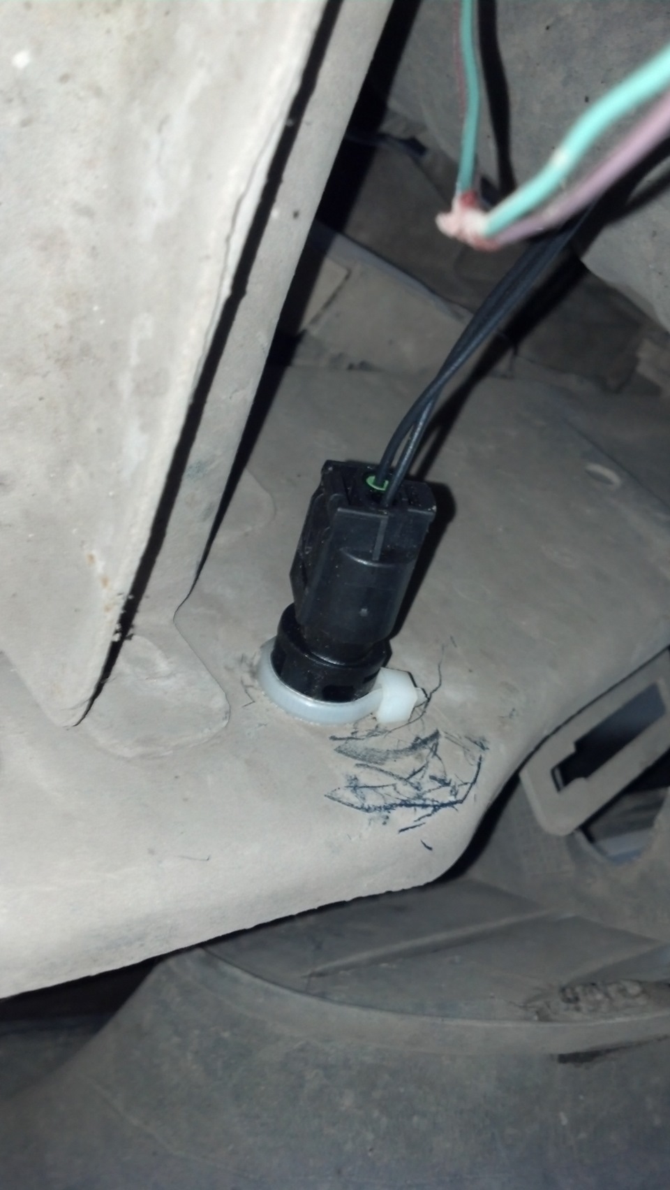

Пин 13 — + с датчика температуры. Использовал датчик от ВАЗ 2115
Пин 14 — — с датчика температуры

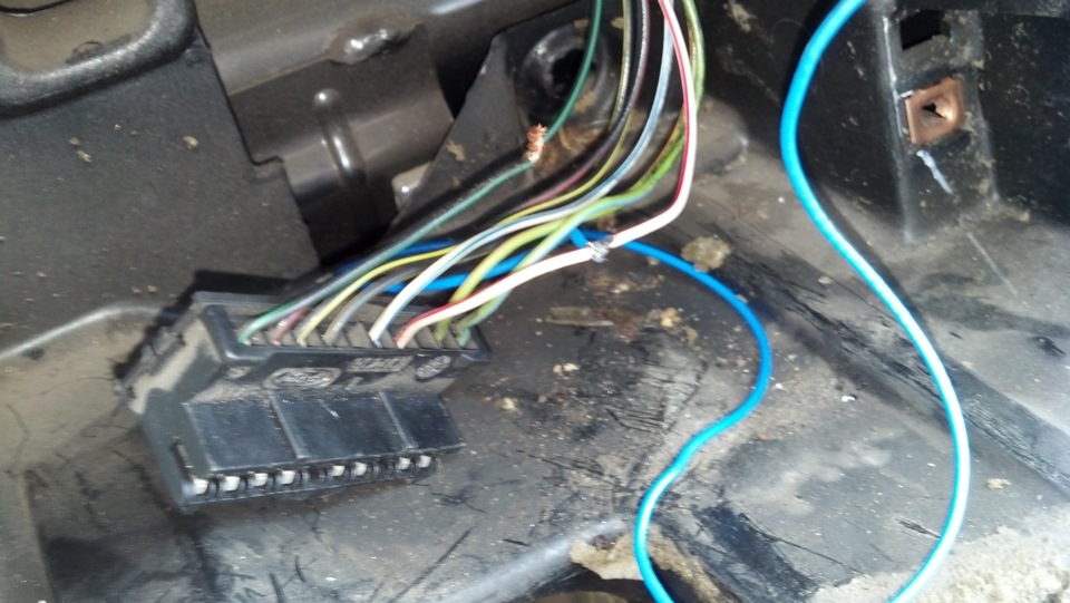

Пин 8 — паяем к бело-красному проводу с правого разъема приборной панели

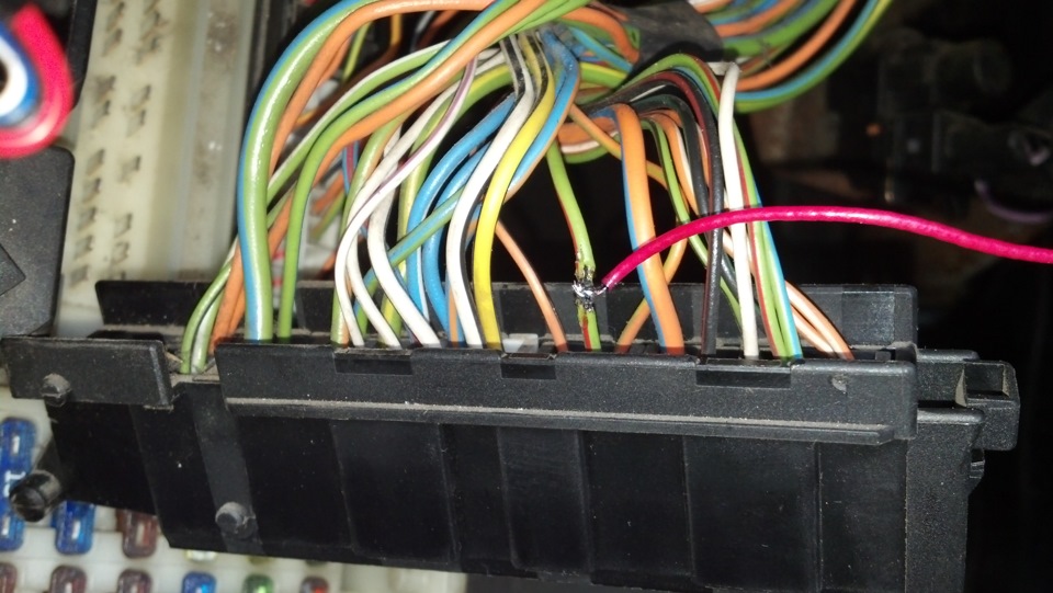

Пин 15 — +12 вольт с блока предохранителей. Нам нужна левая колодка блока предов.
Припаиваемся к красно-зеленому проводу.

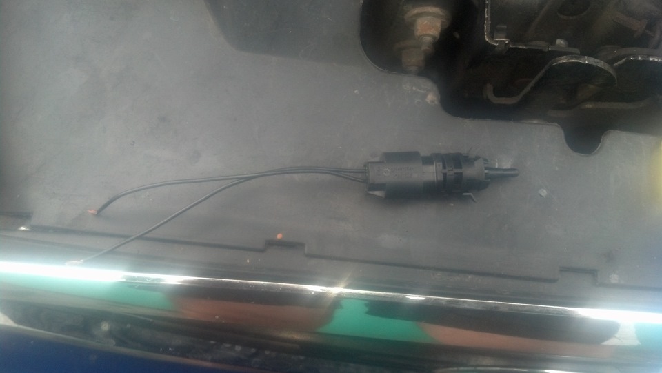

4. Устанавливаем датчик температуры в удобное место в дали от радиатора и мотора, например под передним бампером, рядом со штатным местом установки датчика внешней температуры.

Ооо хотел ещё спросить, а что за датчик от Ваза ? для чего он, есть номерок? и сколько стоит?
Внешнюю температуру за бортом показывает. Только показывает неправильно, надо шунтировать дополнительным сопротивлением. Все руки не доходят
это я понял для чего он)) а на вазе он так же применяется в вазовском БК ?
Ага, тоже внешнюю. Тоже для БК. Не помню с какого жигуля, спроси. По моему с 10-ки

МОЛОДЕЦ! А можно поподробнее про правый разъем приборной панели. где его искать? я понимаю что ты от стрелки запитался?
От стрелки. С БК с номером XS7F10D885AA это прокатывает. Снимаем приборную панель. К ней подключено 2 разъема. Левый и правый (большой и чуть поменьше). Нужен тот который правый и поменьше.
