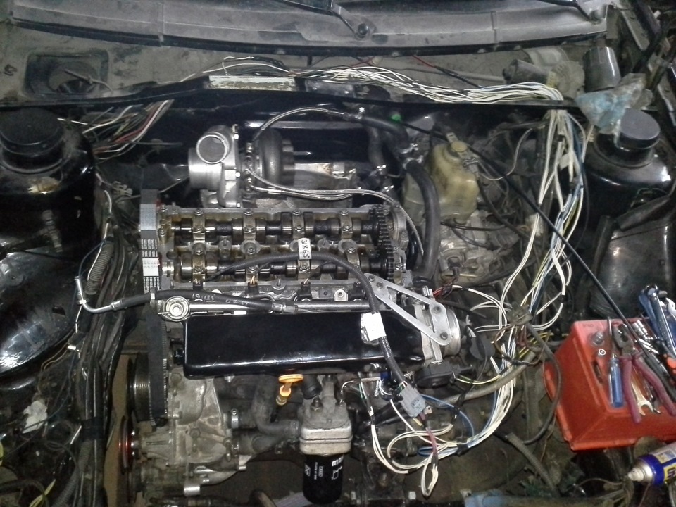

Пришло время гарику занять свое место под капотом) Прикрутил, надел блокирующие гайки пластины, чтобы исключить откручивание гаек. Далее прикрутил и сделал подачу/слив масла и антифриза.Так же установил топливную рампу с форсунками.
