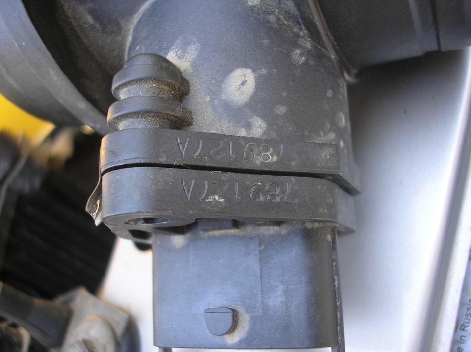

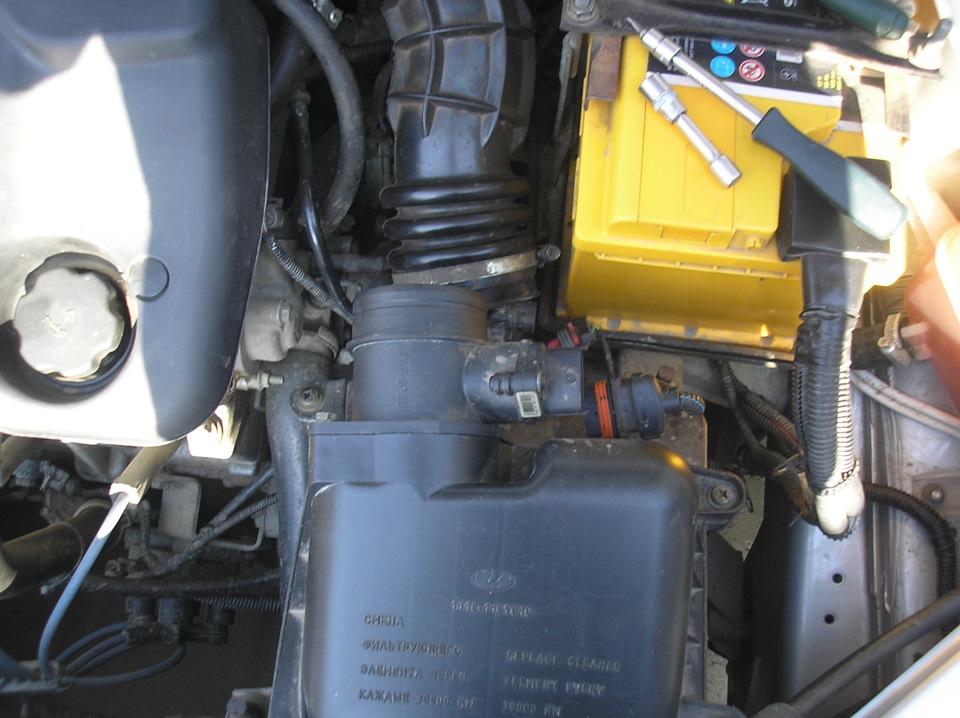

Видим сам датчик ДМРВ, установленный в коробке фильтра
Начинаем операцию:
Продолжаем откручиванием 2х болтов на10

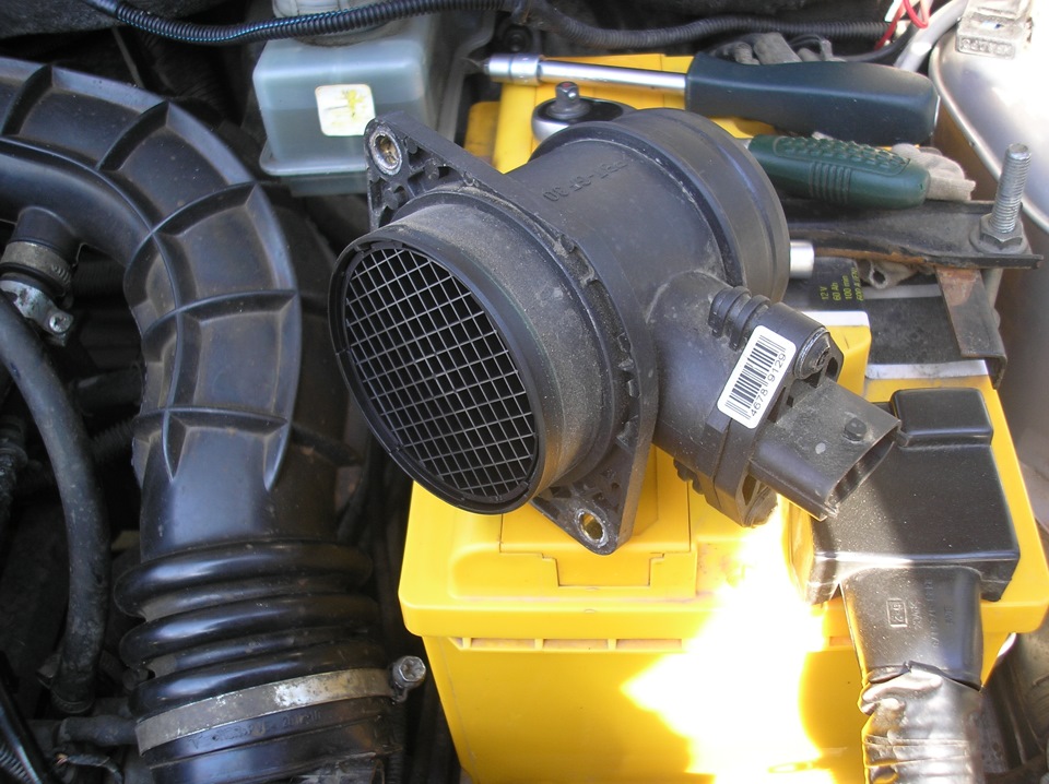

Демонтированный ДМРВ
Не забываем про резиновое уплотнительное кольцо (при демонтаже оно почти всегда остается в коробке фильтра)
Видим основной элемент датчика

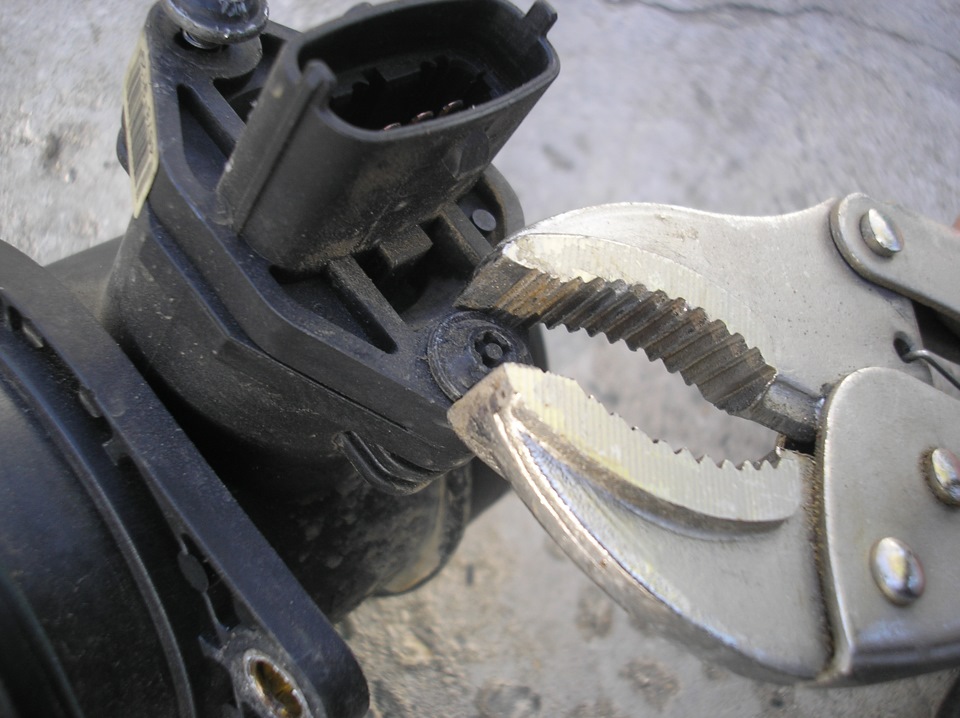

Видим чудо винт
Наши помощники для откручивания чудо-винта
Помощник в действии (нужно постараться стронуть шляпку винта, а дальше пойдет легко)
Одолев два чудо-винта, извлекаем датчик из корпуса
Средство очиститель ДМРВ
Обильно пропшыкиваем во все щели и отверстия
Но пшикаем без фанатизма, одного баллончика хватает на 4ре чистки, а может и больше (некоторые умудряльсь опусташить баллончик за одну чистку)
Сушим около полу часа на солнышке
Собираем всё в обратной последовательности
Вместо чудо-шурупов, использовал шуруп с шляпкой под звездочку Т-20 (можно использовать обычный строительный саморез с похожей шляпкой под крест. отвертку)
После данной операции с ДМРВ покатался на авто. Машина стала чуть-чуть более отзывчива на манипуляции акселерометром. Конечно же ожидал большего эффекта, но с другой стороны даже рад, что мой ДМРВ оказался в хорошем состоянии! Профилактика оказана и это хорошо! ))

себе чистил обычным очистителем карбюраторов, тем самым которым перед этим чистил ДУ и РХХ, а так же и форсунки. Чудо винты поставил те же только сделав в шляпах у них пропил ножовкой по металлу под обычную широкую шлицевую отвертку. на ты тубе есть ролик как моют эти датчики, с объяснением причины засёра и последующими замерами сопротивляения, пошукайте весьма познавательно
