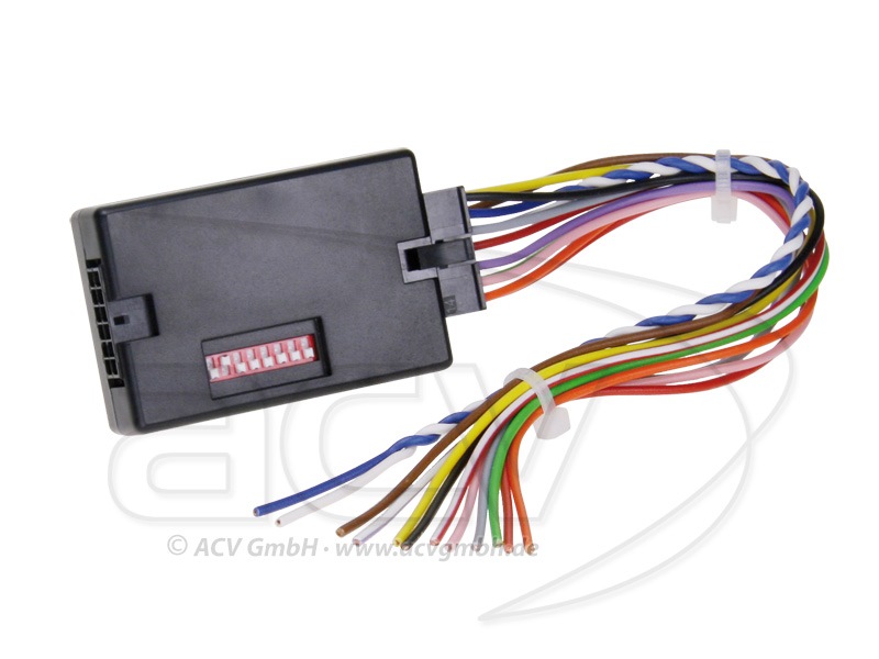

После того, как я своими кривыми руками сам же и спалил стечение обстоятельств вывело из строя адаптер ДУ на руле ACV 42-VW-102 встал вопрос о необходимости его замены. Менять на такой-же не хотелось, цена вопроса получалась достаточно высокой (5500-7500 руб.), а функционал я использовал все равно только в части правильной подачи питания (мультируля у меня не появилось, камер заднего вида тоже, громкость от скорости ни разу не изменял). Кроме прочего, ACV 42-VW-102 включал в себя полный набор для подключения со всеми переходными хвостами, а мне необходима была из него только маленькая CAN-коробочка. Именно эту CAN-коробочку я и решил поискать в продаже. И нашел, вот она, ACV 42-uni-canbus:

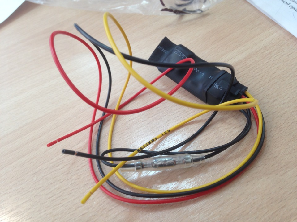

Пока банк еще вел разбирательства, я решил положить конец своим страданиям заводить машину через день чтобы не сел АКБ и приобрел вариант, на который давно смотрел, но ставил под сомнения. Дело в том, что у меня уже когда то была рамка для магнитолы и переходные хвосты от фирмы Intro и они оставили неприятные впечатления от подключения и использования (на сегодняшний день поменял и рамку, и хвосты Intro). Тем не менее я решился и заказал с официального сайта устройство, называемое адаптер выделения АСС/зажигания, которое я в силу привычки называю просто CAN-адаптер (думаю на самом деле это не совсем верно). С учетом доставки покупка составила 2400 руб., что меня — более чем устравало. Можно было, конечно, вообще обойтись вариантом за бесплатно (выдрав зажигание "откуда-нибудь"), но было решено не мародерствовать, а сделать по человечески. Кстати, вот оно:
Подключение устройства просто до нельзя: желтый провод прикручиваем на батарею (можно подсунуть в фишку, можно в штекер проводов магнитолы, можно в разрыв в любом месте), красный отправляем на питание магнитолы, черным заземляемся на корпус. А вот дальше начинаются пляски с бубном, т.к. устройство надо обучить, а на инструкцию по обучению без слез не взглянешь:
1. Подсоедините желтый провод на постоянный "плюс"
2. Подсоедините черный провод к "массе"
3. Красный провод — выход сигнала АСС/Зажигание. ВНИМАНИЕ! Максимальный ток выхода — 180mA. Мощные потребители не вешать
4. Включите зажигание
5. Разъедините разъем на петле. Начинается процесс обучения
6. Через 1 мин. выключите зажигание
7. Дождитесь появления на красном проводе сигнала. (около 40 сек.)
Как после выключения зажигания в пункте 6 должно появится питание на красном проводе в пункте 7?! И это с учетом того, что наша задача как раз таки в том, чтобы питания при выключенном зажигании на этом проводе НЕ было?! В общем пришлось обучать методом научного тыка пытаясь руководствоваться здравым смыслом (разумеется, все удалось). Производителю я бы конечно порекомендовал убрать этот перечень 7 никчемных действий и заменить его нормальной инструкцией. В результате подключения: петля должна быть соединена, а не разъединена; питание должно после выключения зажигания пропадать, а не появляться. На сегодняшний день Intro CAN-ACC в эксплуатации несколько месяцев, машина неоднократно оставалась на 2 недели стоймя, нареканий по утечке тока от АКБ в магнитолу нет. Кстати, похоже это первый на страницах рунета обзор этой штуки, мне по крайней мере найти что-либо дабы почитать перед покупкой — не удалось. И да, если у вас с Intro CAN-ACC магнитола отключается не сразу, а через несколько секунд после вынимания ключа — это нормально.

А что за петля? Никак не пойму
Видимо тот черный провод, который соединен изначально под прозрачным кожухом. Четвертый провод снизу если смотреть по центру последней фотографии.
привет! Так через сколько сек питание на магнитолу пропадает после вынимания ключа или после глушения двигателя?
В течение 5 секунд (иногда сразу, иногда успеваю дверь открыть).

Еще вопрос-подключается только 3 провода:красный, желтый, черный? При включении ключа в аксессуар магнитолла работает? Или только на заведенной?
Только заведенная
Привет! Кан-адаптер еще жив? Хочу себе такой же приобрести, т.к мультируля тоже нету. И я так понял обучения никакого нет-просто ключ включил-выключил?
Обучение есть, порядок не помню, инструкция оригинальная врет.
Так адаптер выделил ACC или IGN ?
Хочу такую приблуду поставить на Х1, но надо чтоб именно аксессуары активировались, поэтому интересуюсь.
Я не очень силен в тонкостях и что такое IGN не знаю :-) Магнитола работает только на заведенной машине (возможно будет работать при положении ключа ACC без старта двигателя, не проверял).
