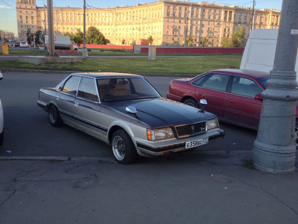

Всем привет!
Времени заниматься машиной катастрофически не хватает, но что — то удалось сделать.
Первоначально необходимо разобраться с электроникой, думал отвезти в сервис, но сперва решил попробовать сам, в электрике знаний нет, но родной провод от новодела отличить смогу! Бывший владелец установил дневные ходовые огни, от чего они питались я объяснить и понять не смог, масса была прикручена к креплению магнитолы — оторвал, выбросил и забыл. Дальше был задний парктроник питающийся от проводки задних фонарей — с ним я тоже расстался. Прикурил — завёл, мотор поработал — аккум зарядился. Приехал в гараж через неделю — и всё чудесно завелось. В общем проблему решил! Иного колхозинга не обнаружил.
Поменял свечи — стояли с КОРОТКИМ электродом. Работа ДВС не изменилась. Поменял масло без промывки, топливный фильтр, воздушный.
Масло — Mobil 1 10W40, Топливный — Sakura FS-1406, воздушный — Sakura A1146, свечи — Denso J16BR-U, масляный — Sakura C1110. Задние стойки — Kayaba 349039.
Купил резину — Кумхо солус 165/60 R14. Пока ничего не могу сказать — нормальная резина, в дождь хорошо себя показала.

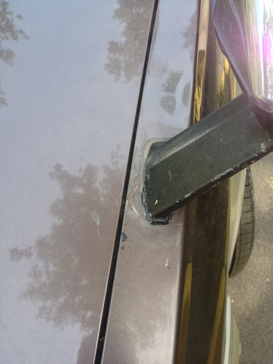

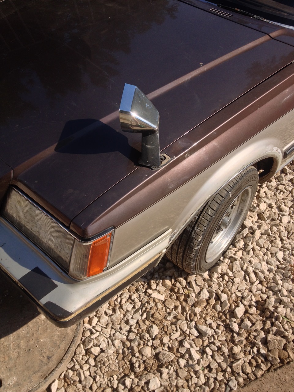

Ложка дёгтя — утром пришел и осел — кто то пытался выдрать с корнем зеркало — но японская сталь мудакам не сдаётся! Дефицитнейшая оригинальная проставка ушла в утиль, пару вмятин на крыле, коцка на капоте. Обидно до слёз.
Пока что на этом всё, скоро напишу. Всем удачи и поменьше мудаков на пути! Берегите своих коней!

вот уроды! У меня одно зеркало украли год назад, обошлось хотя бы без повреждений машины… Вообще бесят такие люди, стараешься, приводишь в порядок, а они х***** страдают…
Тот кто украл — наверное для себя, а не от балды. Вот почитай — www.drive2.ru/l/4230284/
Вообще жесть…
Что есть, то есть, для кого — то это просто старая рухлядь.
ахренеть! мрази…
Вот действительно, знал бы тот мудила, какую редкость нереальную эти пластики представляют! Я для своей их сам мастерил незнамо сколько времени!
