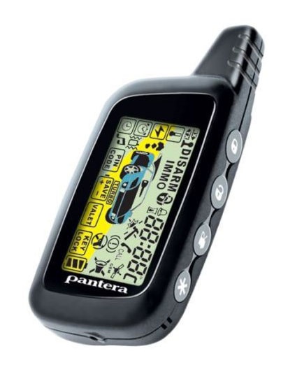

Сегодня было выполнено еще один из пунктов списка, поставил я себе сигнализацию с автозапуском pantera SLK-675RS ver.2.Общие характеристики
Направленность двусторонняя
Количество зон охраны 7
CAN модуль внешний
Дальность в режиме оповещения 2 000 м
Дальность в режиме управления 1 000 м
Функции и возможности
Датчики и функции
Зашита от дистанционных атак Да
Анти-грабитель Да
Раздельные каналы постановки и снятия с охраны Да
Блокировка замков Да
Охрана с работающим двигателем Да
Поиск автомобиля Да
Позонное отключение датчиков Да
Пассивная постановка на охрану Да
Система FAPC Да
Автодожим Да
Режимы
Сервисный режим Valet Да
Бесшумный режим охраны Да
Скрытая охрана —
Режим иммобилайзера Да
GSM
GSM-модуль —
Брелок
Дисплей Да
Количество кнопок брелока 4
Количество кнопок брелока с дисплеем 5
Память на срабатывания Да
Оповещение Да
Индикация часы, будильник, таймер
Питание батарея ААА
Турботаймер и автозапуск двигателя
Дистанционный запуск двигателя Да
Установка точного времени автозапуска Да
Запуск по температуре Да
Режим "турботаймер" Да
Комплектация
Количество брелоков 2
Индикатор состояния системы Да
