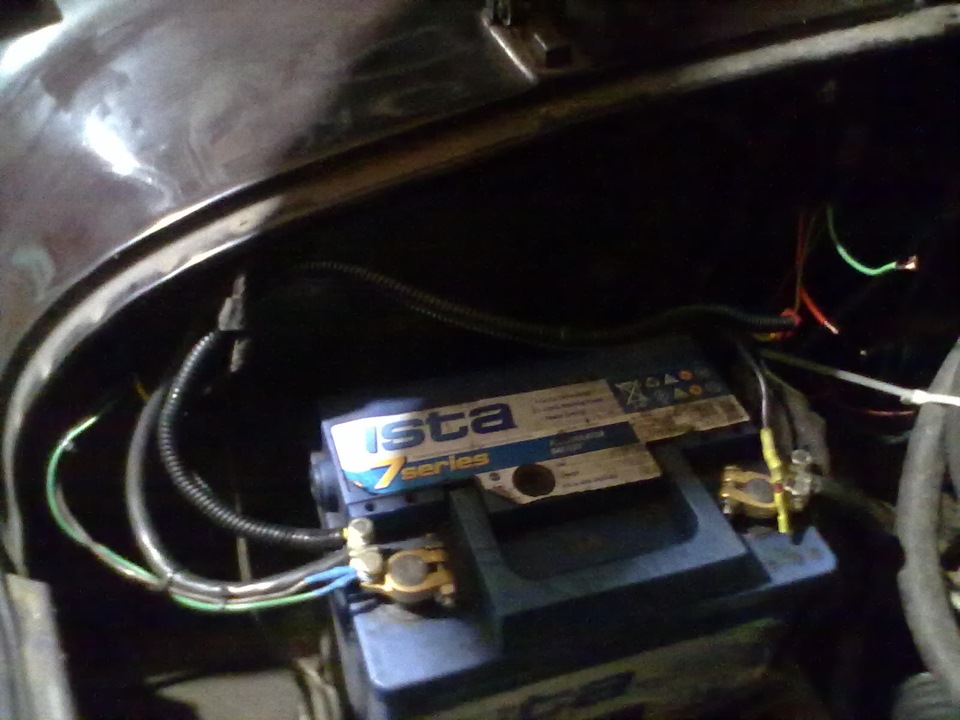

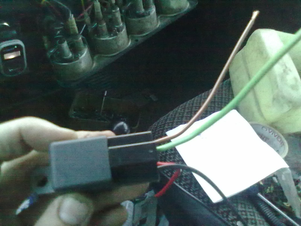

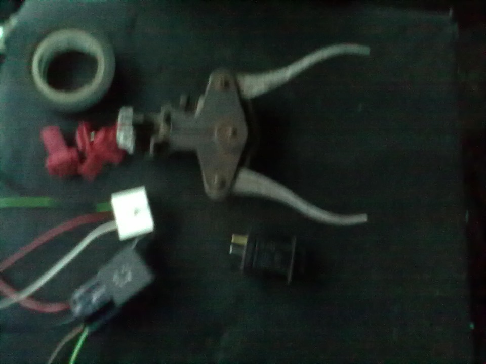

Всем бобра) Около месяца назад я задумал поставить туманки на Козлендера.
Было куплено:

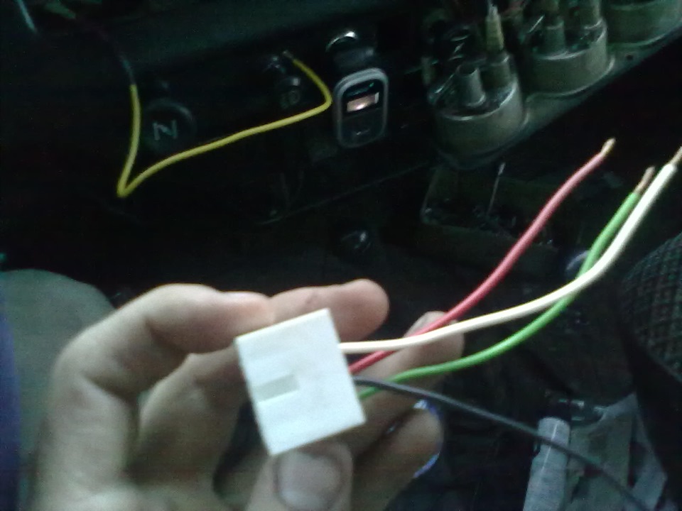

1. Кнопка включения ПТФ 2108-99(от классики не нравится мне) и разъём к ней

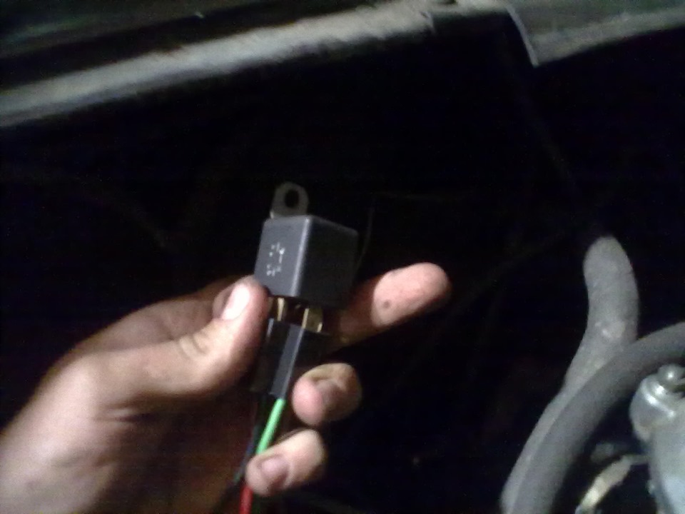

2. Реле 75.3777 и разъём к нему
3. Провод 1.5 кв.мм
4. Круглые туманки производства Освар(дядя за так подогнал)
5. 3 метра маленькой гофры

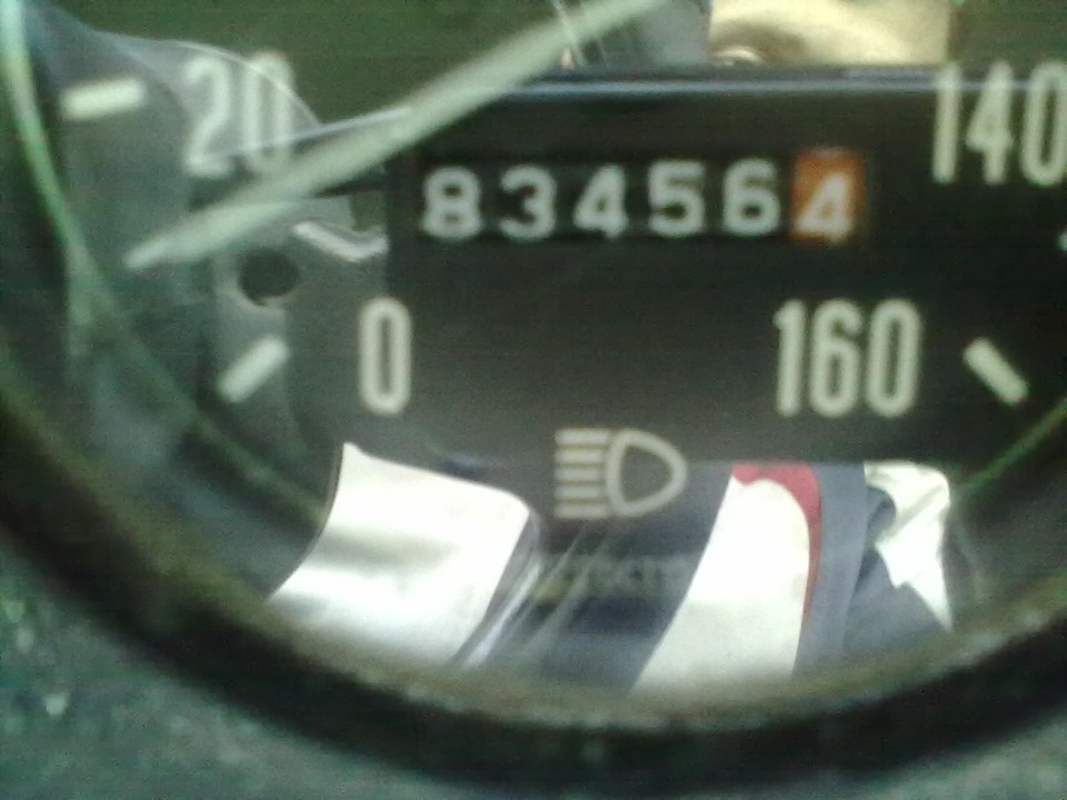

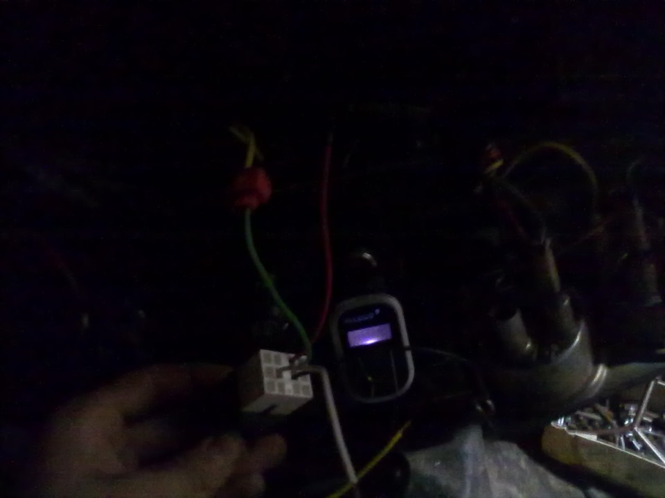

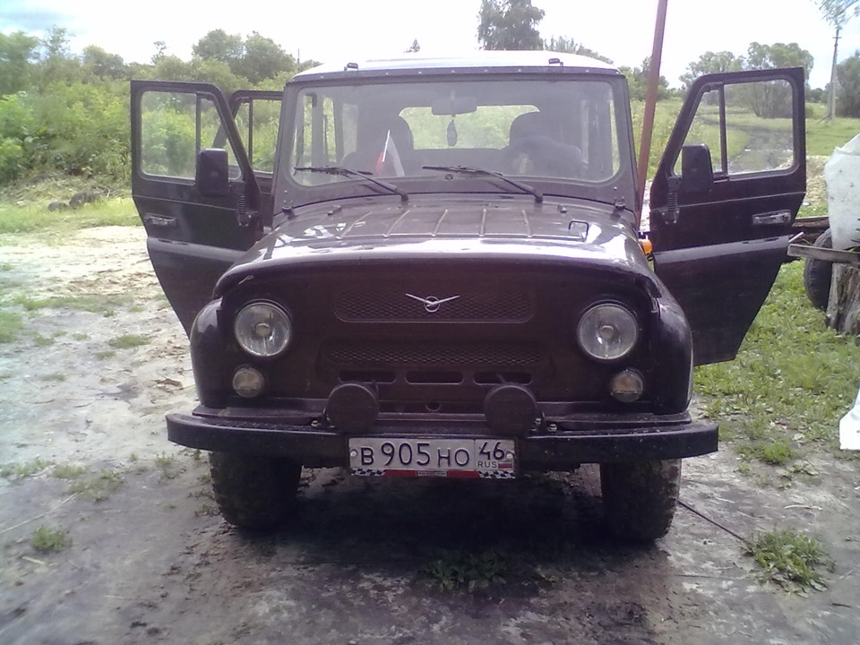

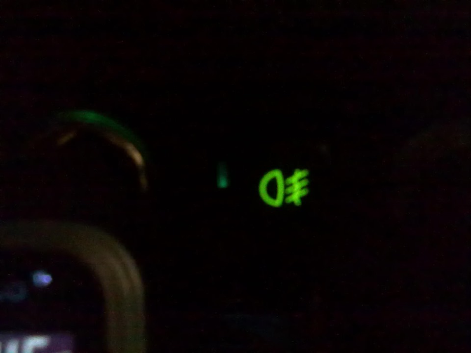

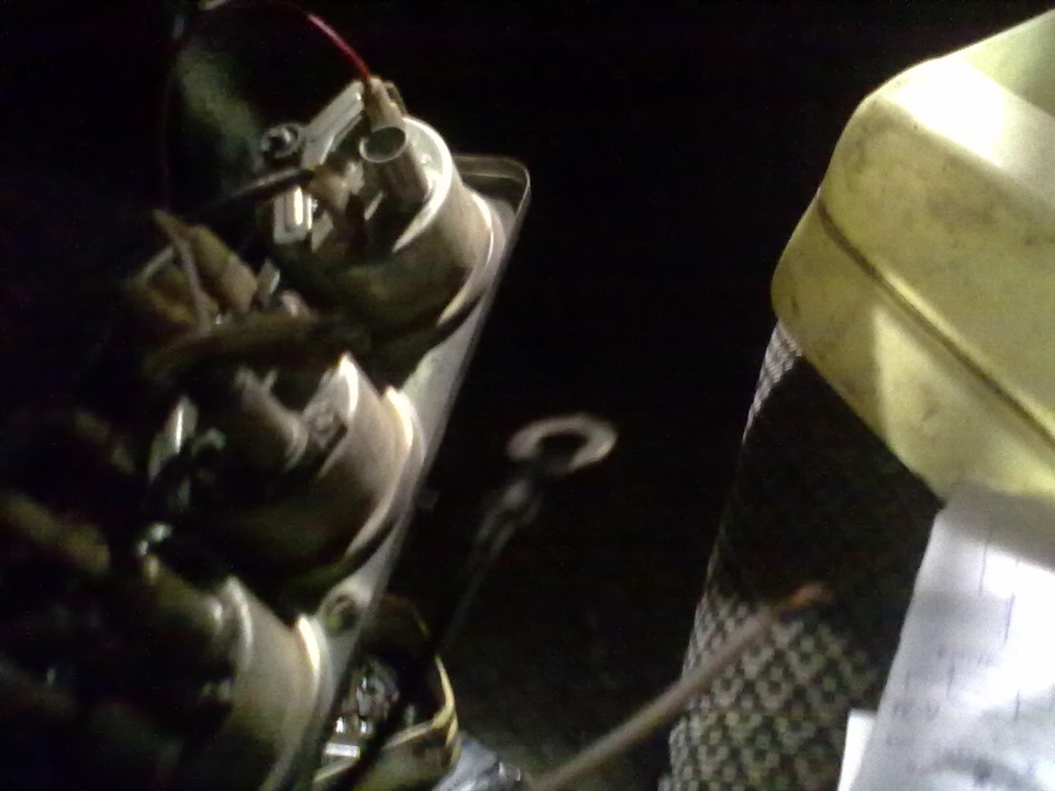

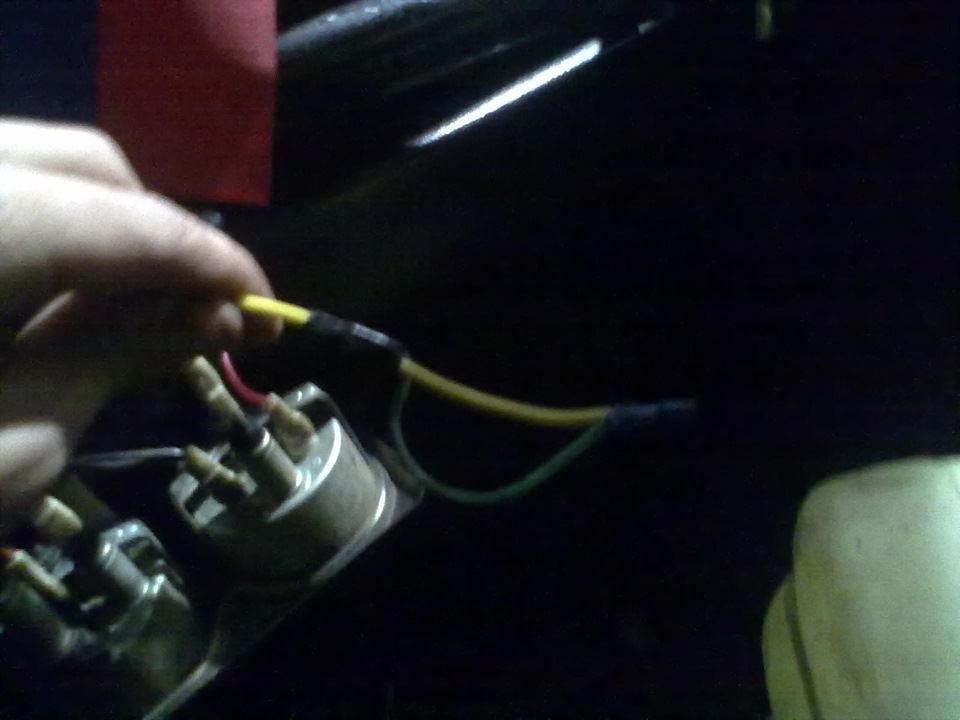

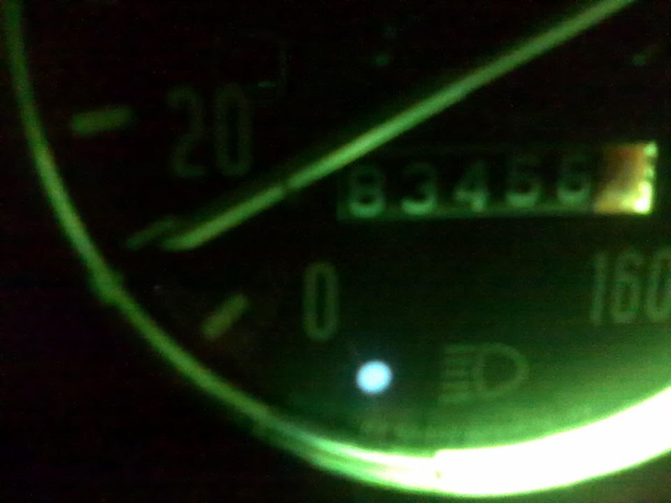

За вечер прокинул провода к аклематору, на кнопку кинул плюс от габаритов, запитал подсветку, индикатор включения птф сделал в спидометре вместо контрольки дальнего света старого образца(не была запитана), поставил предохранитель на 15А, сверлом 3 мм просверлил в кузове отверстие и закрепил на саморез реле. Прокинул провода в переднюю часть кузова и естественно проверил на работоспособность. Потом просверлил сверлом на 8 мм два отверстия в бампере и закрепил противотуманки. Потом, когда уже их подключил, отрегулировал как положено, а на следующий день сфоткал.

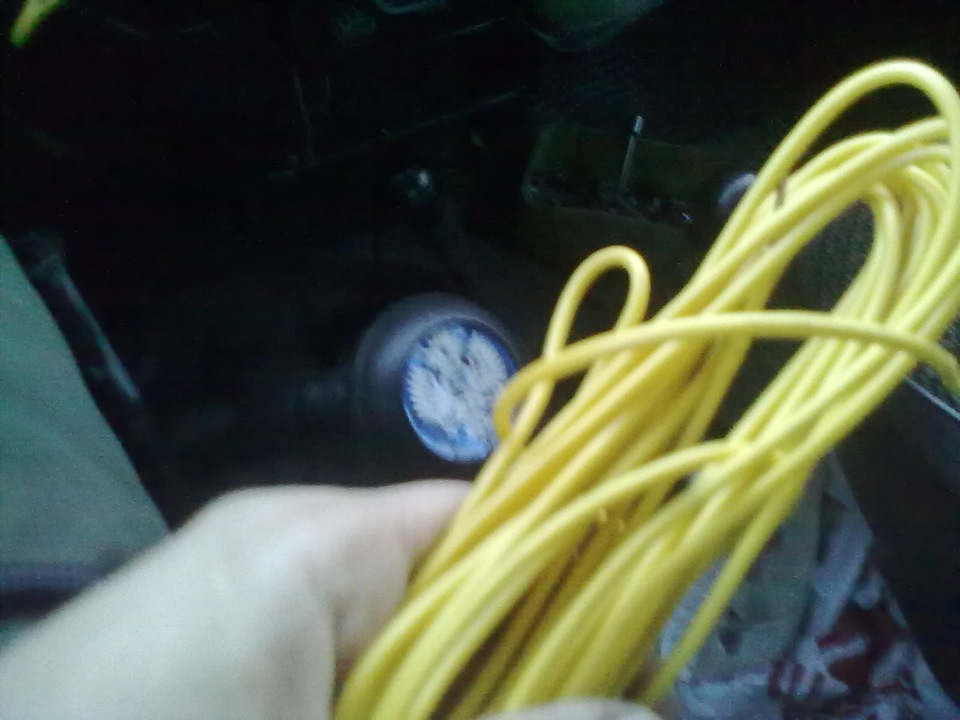

Сколько метров провода брал?
