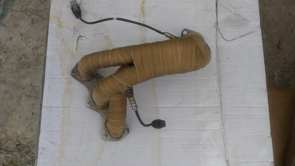

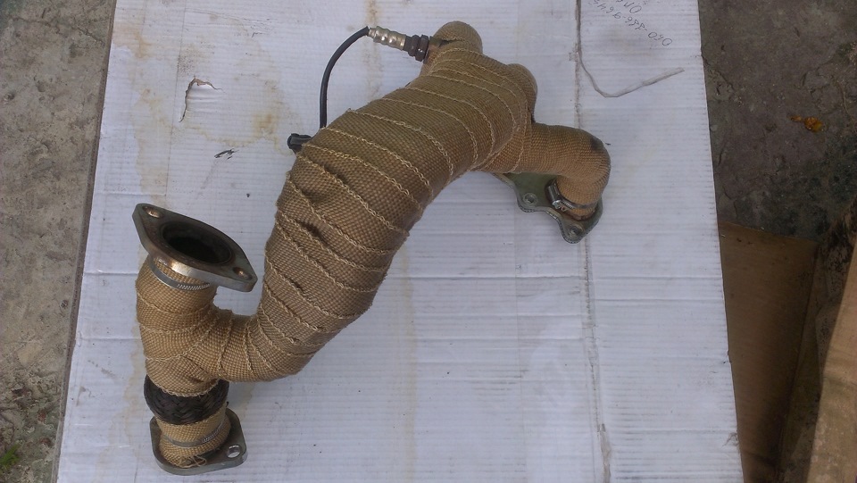

После доработки задней части выхлопа и красивый благородный бас, перебивал противный пердеж (это так работаут коллектора) решил обмотать коллектора термолентой.
Thermo Tec
Для чего нужна универсальная термолента для выпускных коллекторов и глушителей Thermo-Tec?
Термолента для выпускного коллектора используются для термоизоляции выхлопной системы, что позволяет поддерживать высокую температуру оработанных газов. Благодаря этому газы сохраняют уменьшенную плотность и быстрее выходят из системы. Стойкая к перепадам температур и долговечная термолента так же предназначена для защиты подкапотного пространства и агрегатов двигателя от излишков тепла, выделяемого коллекторами. Первоначально системы термоизоляции выпуска был разработан почти 25 лет назад. Thermo-Tec ™ лидер по системам термоизоляции выхлопных систем. Инновационные технологии позволяют найти несколько лошадиных сил при снижени температуры под капотом. При обмотке выхлопной трубы и повышением температуры выпускных труб, происходит более быстрое удаление отработки из двигателя т.к. при этом падает плотность выхлопных газов.
Термолента белая THERMO-TEC (5 см x 10 м)
Термобинты и термолента используются для термоизоляции выхлопной системы, что позволяет поддерживать высокую температуру отработанных газов. Благодаря этому газы сохраняют уменьшенную плотность и быстрее выходят из системы.
Термолента способна выдерживать долговременное воздействие высокой температуры вплоть до 1100° С и не содержит асбест.
dhp.pp.ua/category-Thermo…ion-for-exhaust-manifolds

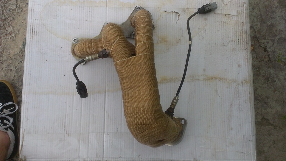

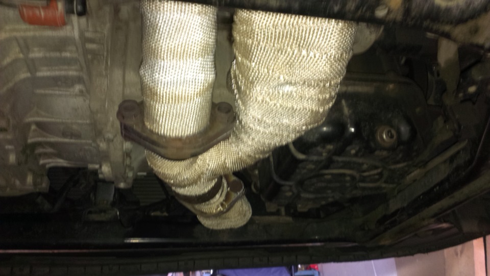

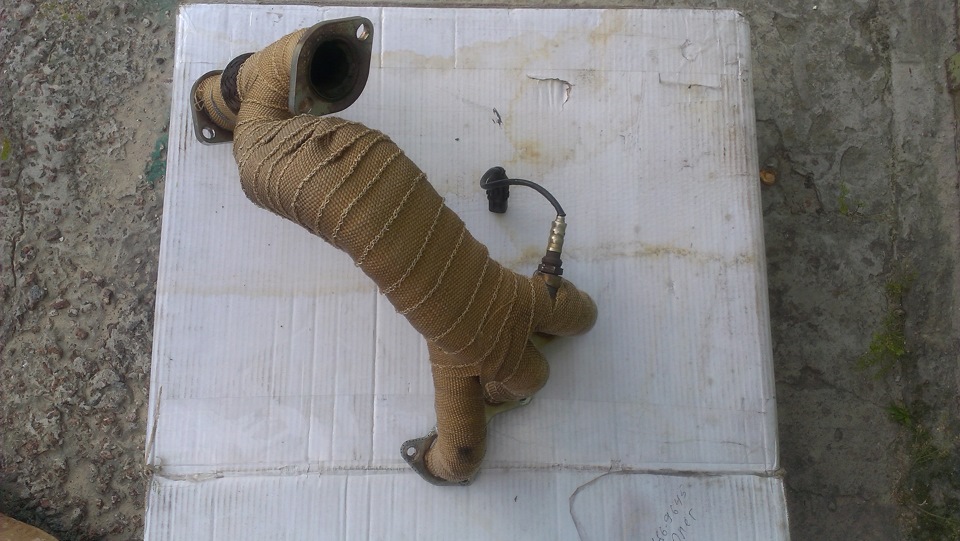

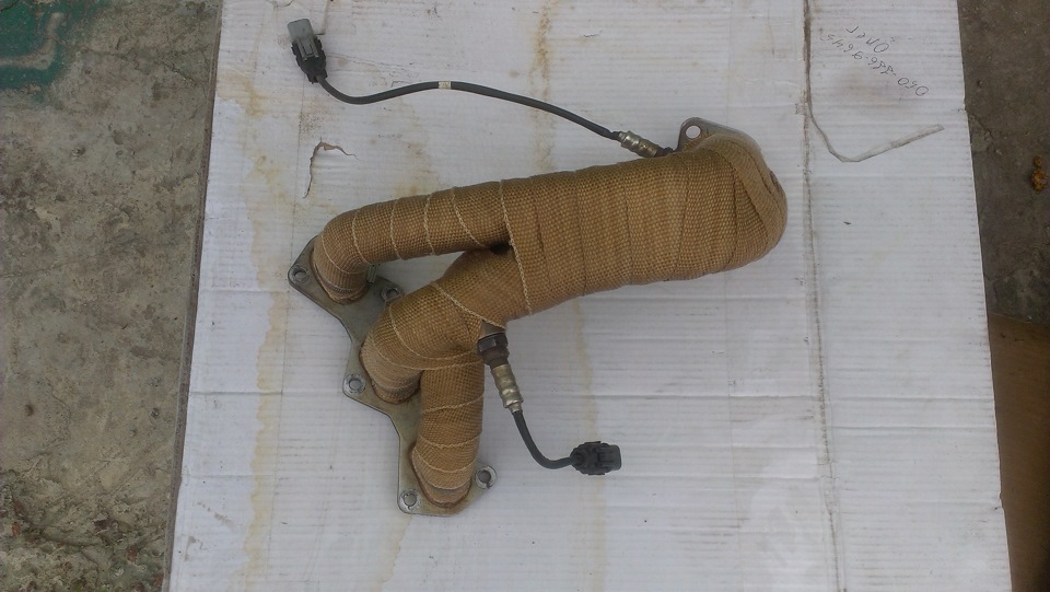

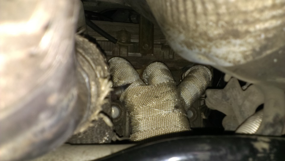

Ну вот и обмотал свои коллектора пошло два рулона по 10 м.
Пердеж из под капота пропал и на конец то выразительно прослушивается благородный бас.
Да при этом тачка повалила по ярче.
Хотелось теперь проверить это, проехав с таким же Маджиком в стоке. И там будет видно дало ли это результат по тех. части.

Плюсы, улучшалась динамика с низов появилась тяга. Минус, противный пердеж, так как сам коллектор тонкостенный.
Термолента, минусов нет, плюсы, пердеж пропал, температура в подкапотном пространстве уменьшалось.

провода которые проходят рядом с коллектора уже не плавились как раньше без термоленты

Взял универсальную термоленту фирмы TermoTec для выпускных коллекторов как для атмо так и для турбо моторов. Отличное качество. Перед обмоткой замочил в простой воде, часика до 2-ух, для более комфортного обматывания, лента становится эластичной и поддается небольшой тягучести.
Какая цель обмотки? Какой эффект дало?
Первое, работа тюненых выпускных коллекторов отличается по звуку от стоковых, так как тюненые коллектора изготовлены из тонкой нержавейки. При работе мотора, языки пламя выхлопных газов при вылете в коллектор ударяются о стенки и воспроизводят звук пердящего выхлопа(как буд-то сечет через прокладку)
После обмотки, противный пердеж пропал.
И второе тепло которое отходит от коллекторов, негативно сказывается на подкапотное пространство.
Ну там где то каким то образом происходит волшебство и появляются + сколько там л.с.
А как фиксируется термолента? Хамутами? Или на клей? Или как?
Хамутами
