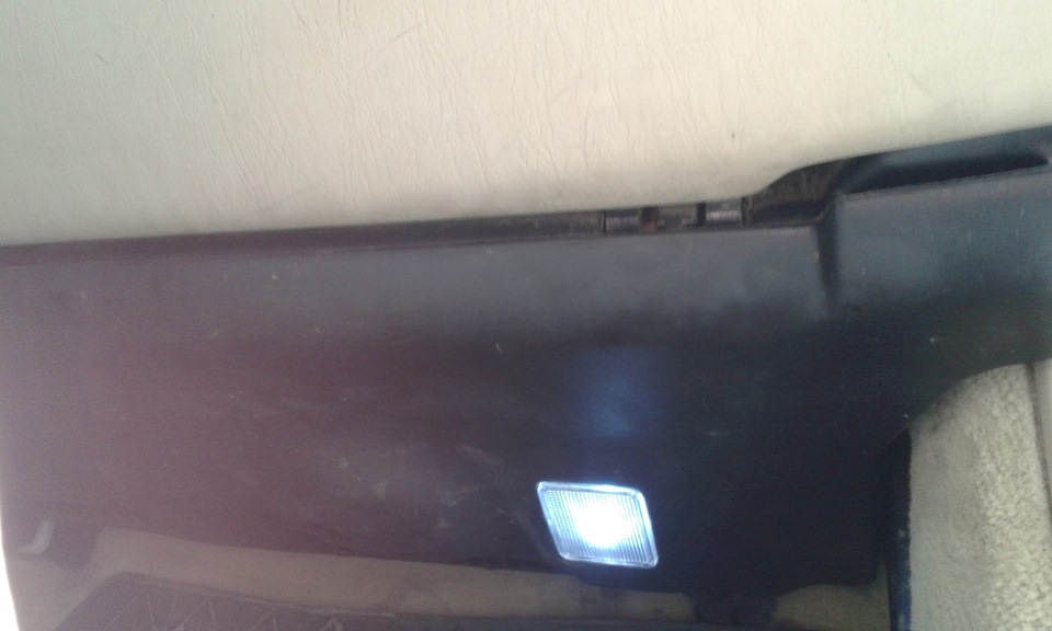

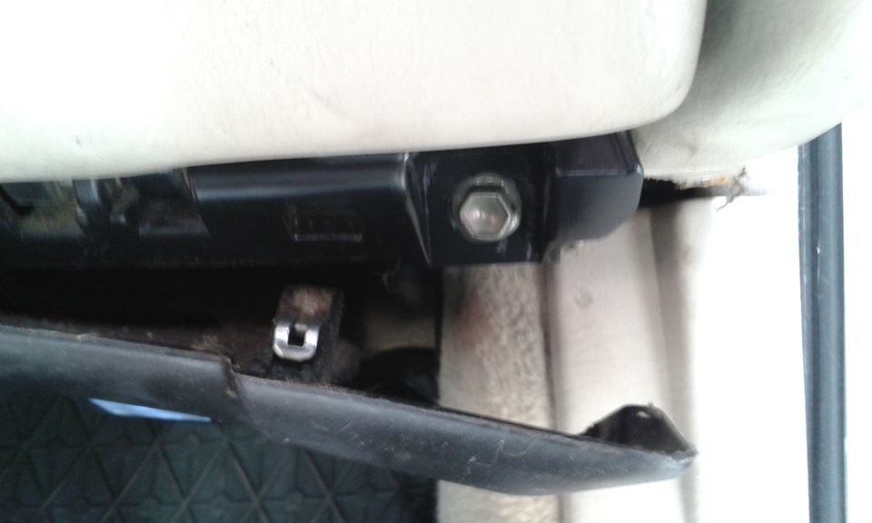

1. Снимаем пластиковый кожух с плафоном подсветки ног пассажира под бардачком, крепится он на клипсах, просто тянем его вниз и на себя.

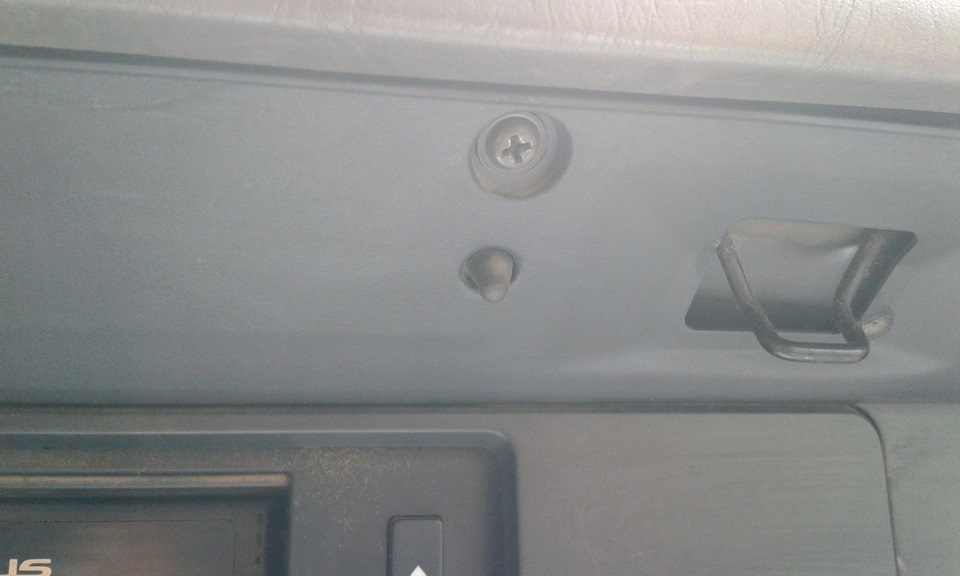

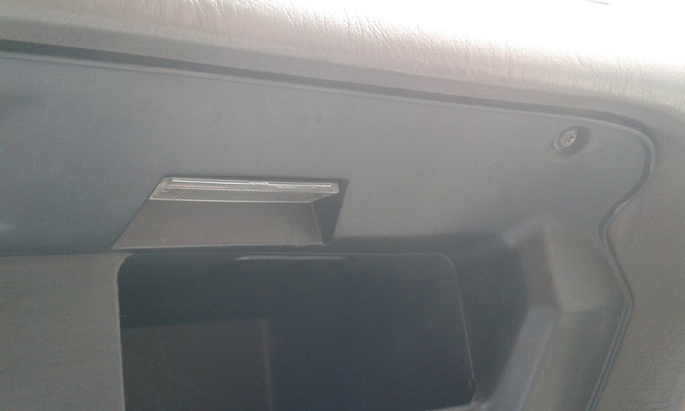

2. Откручиваем бардачек — 3 винта под крестовую отвертку сверху и 2 болта по краям с головкой на 10 снизу. После этого тянем на себя, сверху отстегиваются еще 2 клипсы.

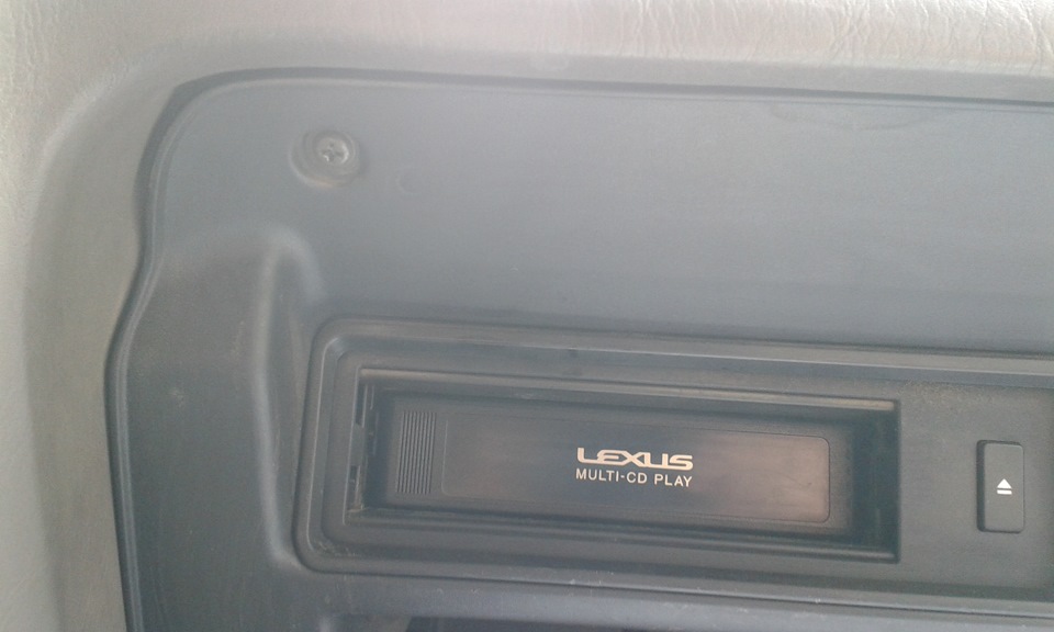

3. Отсоединяем белый штекер плафона бардачка и отстегиваем желтый штекер air bag с крепления на верхней части бардачка (отсоединять сам разъём не надо), убираем в сторону бардачек. Кстати до этого момента точно такая же процедура замены салонного фильтра. Если посмотреть под чейджер, видно прямоугольную продолговатую крышку, закрывающую салонный фильтр. Снимаем её, вынимаем и осматриваем салонный фильтр. У меня оказался очень грязный, буду заказывать новый, а пока старый выбил, пропылесосил и поставил обратно.

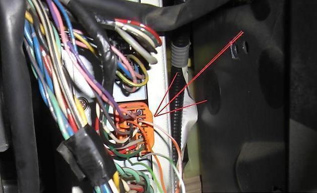

4. Справа в пространстве за бардачком видим оранжевый штекер — он то нам и нужен.
На нем:
Черный — плюс правого канала
Белый — минус правого канала
Красный — плюс левого канала
Зеленый — минус левого канала

6. Подсоединяем к вышеуказанным проводам попарно и изолируем изолентой.

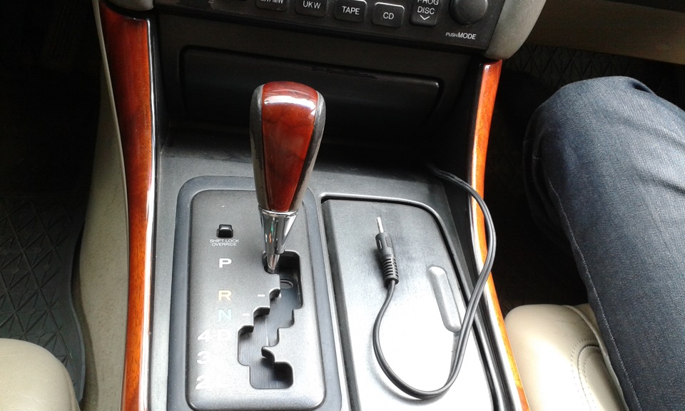

7. Другой конец провода, тот что с разъёмом 3,5JACK, протаскиваем под панелью в любое удобное для вас место. Я протащил через пепельницу. Для этого: ставим АКПП в положение 1, открываем пепельницу, осторожно тянем на себя, крепится она на пистонах внутри, вытаскиваем её, проводим провод под ней и вставляем её обратно.
8. Проверяем как играет наш подсоединенный провод, для этого вынимаем все диски из чейнджера, если они есть, включаем на магнитоле CD, подсоединяем наш кабель к телефону или плееру и слушаем то, что хотим.
